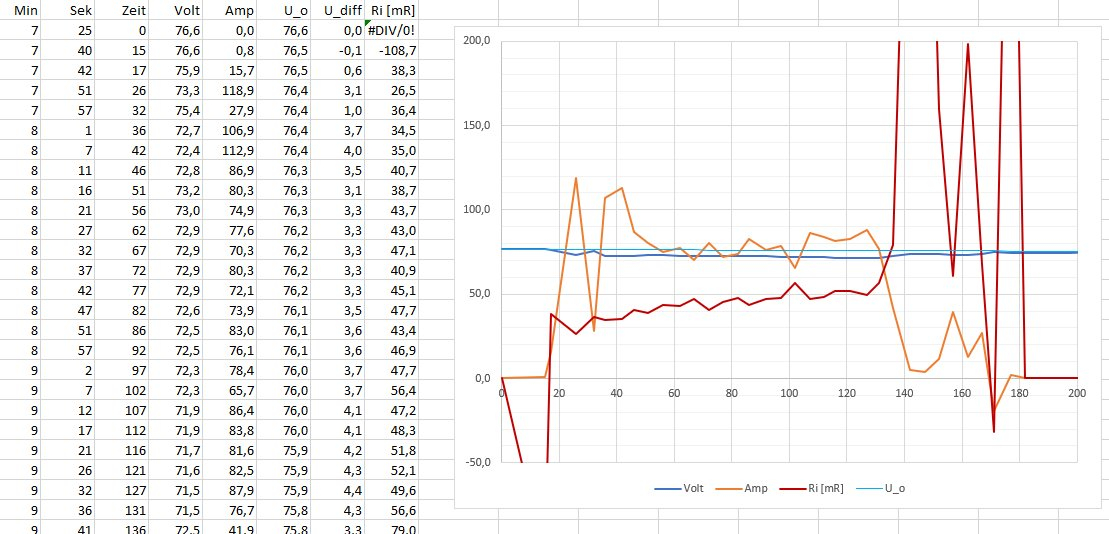

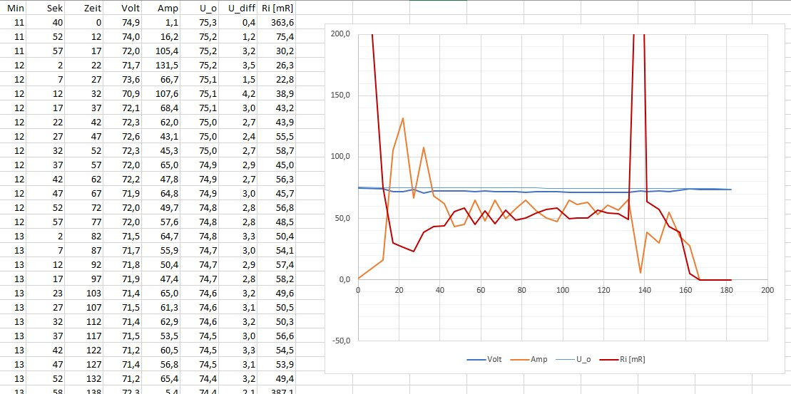

Ich hab von den Recordings bei dem 'Schnellstrassentest' mal jeden Wert in ein Excel gepackt. Rot ist der Innenwiderstand der Zellen (ohne Stecker, Kabel, MOSFETs(?), etc), berechnete aus Spannungsrückgang (der Zell-Summenspannung gemessen vom BMS) und Strom.
Strom und Spannung haben wohl unterschiedliche Filter, deswegen sind Beschleunigen und Ausrollen nicht zu gebrauchen, aber zwischen Sekunde 50/60 und 120 ist relativ stetig.
Hinweg (Vollgas/Vmax) Rückweg (const 60A versucht)
Der Akku ist also definitiv ziemlich schlapp (45-50mR oder mehr).
