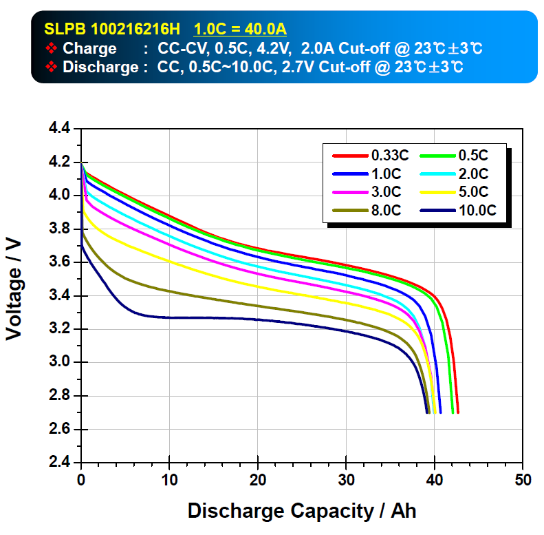

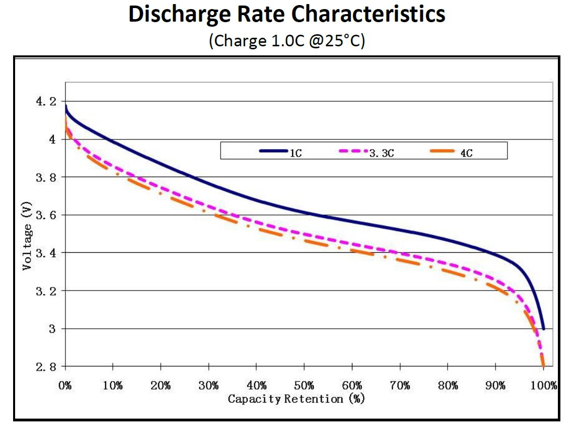

Das da wären die Entladekurven einer Farasis 25Ah NMC Pouchzelle, wie sie früher in Zero Packs drin war:
Das da von einer Kokam 40Ah NMC Pouchzelle: .
Was Deine anderen Frage angeht: 4,1 bis 4,2V sollte die Leerlaufspannung voll geladen sein. Leerlaufspannungsverläufe über SoC habe ich auf die Schnelle nicht gefunden in meiner Sammlung.

danke dir und danke auch @MEroller!
die Kennlinien von den beiden Zellen sind ja auch merklich Spannungs-steifer.
Mehr und mehr scheint es mir dann doch so, als wäre mein Akku ziemlich 'unzulänglich'. Die 0.2V pro Zelle bei 60A sind ja nun auch mehr als das Doppelte was da im Datenblatt steht (3.3mR statt 1.5). selbst wenn man die LL Spg ganz am Ende zugrunde legt, wären es immer noch 0.15V -> 2.5mR.
Tja, dann is mein Eindruck der Verschlechterung gegenüber dem ersten Jahr ist wohl doch keine Täuschung. Mist!

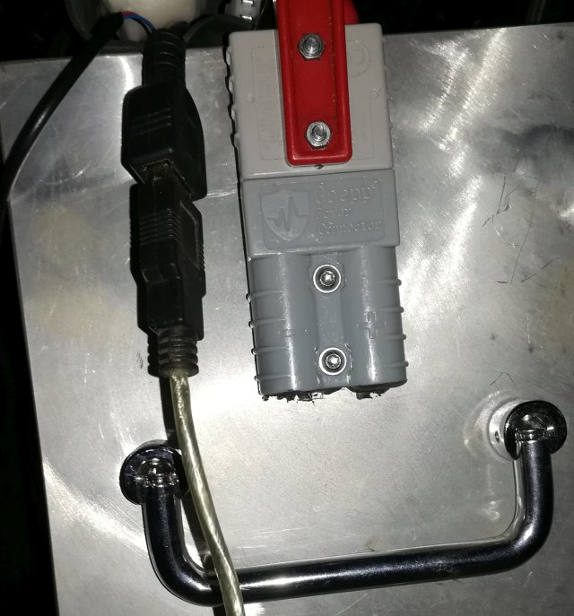

Hast du nun mal die Kontakte der Anderson Stecker rausgebaut und angeschaut?
Der Softstart geht aber nur wenige Sekunden.
Das ist ja alles bei wenig Strom, könnte immer noch ein Kontaktproblem sein.

wie gesagt - ich trau mir nicht, den Stecker abzuschrauben, weil ich a) nicht weiss, ob da Muttern auf der Rückseite der Schräubchen sind und die dann in den Tiefen des Akkugehäuses verschwinden,
und b) ich ja nur Minus am BMS abschalten kann. D.h. der Pluspol würde dann 'an kurzer Leine' in unmittelbarer Nähe von viel Metall 'rumbaumeln'... Da ist mir unwohl bei. Aber bei dem Gadanken an im Gehäuse verlorene Muttern ist mir noch unwohler.
Ich hab aber auch am Stecker gewackelt. Wenn da irgendwas wäre, müsste man das aufm Messgerät sehen. Und es wäre nicht immer nahezu genau 1.5 Volt, egal welchen andren Stecker ich draufstecke, und es würde nicht schlagartig von 1.5 Volt auf Null gehen, immer schlagartig nach ner Weile?!?

ach ja, und nach meinen "Belastungstests" hab ich am Stecker gefüht - der war nur unmerklich warm. Und die Gegenstücke sehen ok aus, die hatte ich grad draussen.
