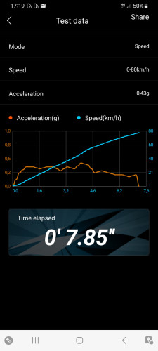

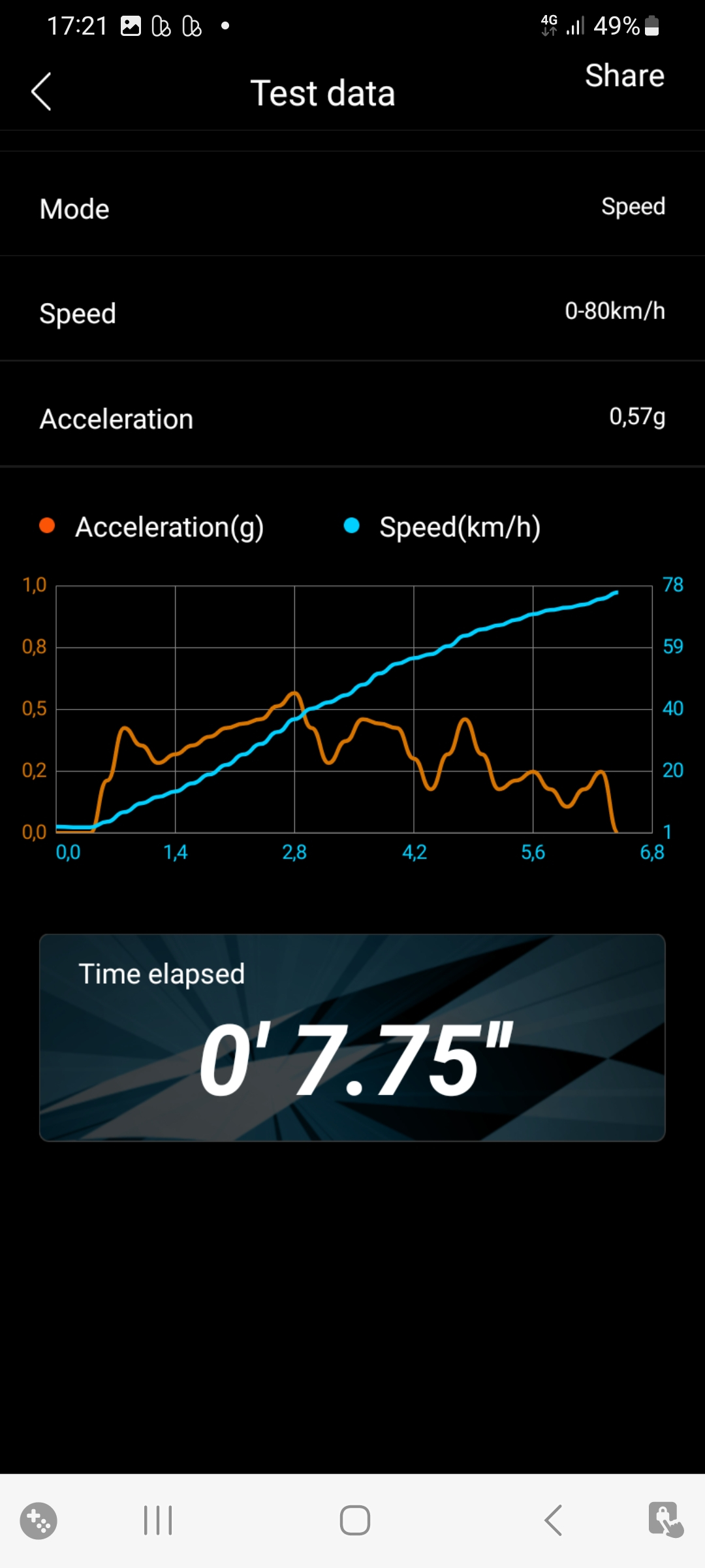

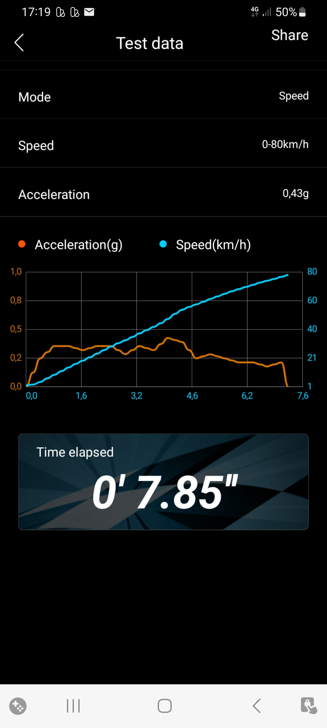

Der Fardriver ND72680 ist drin und Probegefahren.
Ob die Verkleidung drüber geht wird sich noch zeigen. Die vorgegebenen "Kabelkanäle' im Gehäuse sind für beengte Platzverhältnisse eher Kontraproduktiv.
Als wichtigstes zuerst: Der Controller macht das was beworben wird.
Ich konnte einen Phasenstrom Effektivwert von 490A nachmessen, das ist auch das was die App anzeigt. Der werbewirksame Spitzenwert liegt leicht über 680A.
Gemessen wurde mit der gleichen 600A True RMS Strommesszange, mit welcher ich auch schon den Sabvoton gemessen hatte, damals habe ich auch noch ein Rogovski und das Oszi bemüht, aber die Unterschiede waren marginal.
Der Controller schwingt etwas über und regelt dann fühl- und hörbar zurück. Mit einem eingestellten Wert von 650A läuft er aber sauber.
Ich konnte auch über 310A Batterriestrom nachmessen.
Wahrscheinlich schafft der Controller auch die beworbenen 360A. Ich wollte meinem QS60V5000W 260er Motor mit 40mm Magnetbreite aber keine 27kW zumuten und habe deswegen nicht bei allen Drehzahlen den maximal möglichen Phasenstrom eingestellt.
Die Beschleunigung hat nun deutlich zugelegt.
Ob das nun das maximale ist weiß ich noch nicht, das ausprobieren der Parametern dauert sicher noch ein paar Wochen.
Von 12,,25ekundem bis 80 mit dem Sabvoton nun auf 7,8 Sekunden., gemessen in beide Richtungen auf ebener Straße mit einem SkyRC 10Hz GPS Beschleunigungsmessgerät. Warum die Skalierung des Meßschriebs nicht zum ausgespuckten Wert passt ist mir schleierhaft, das gleiche Problem hatte aber auch meine frühere Racelogik Performance-/Driftbox. Die ausgelessen Werte stimmten aber immer mit dem angezeigten Wert überein. Jetzt muss noch ein Kühlkanal gebastelt werden, da der Controller recht schnell 70Grad erreicht hat.

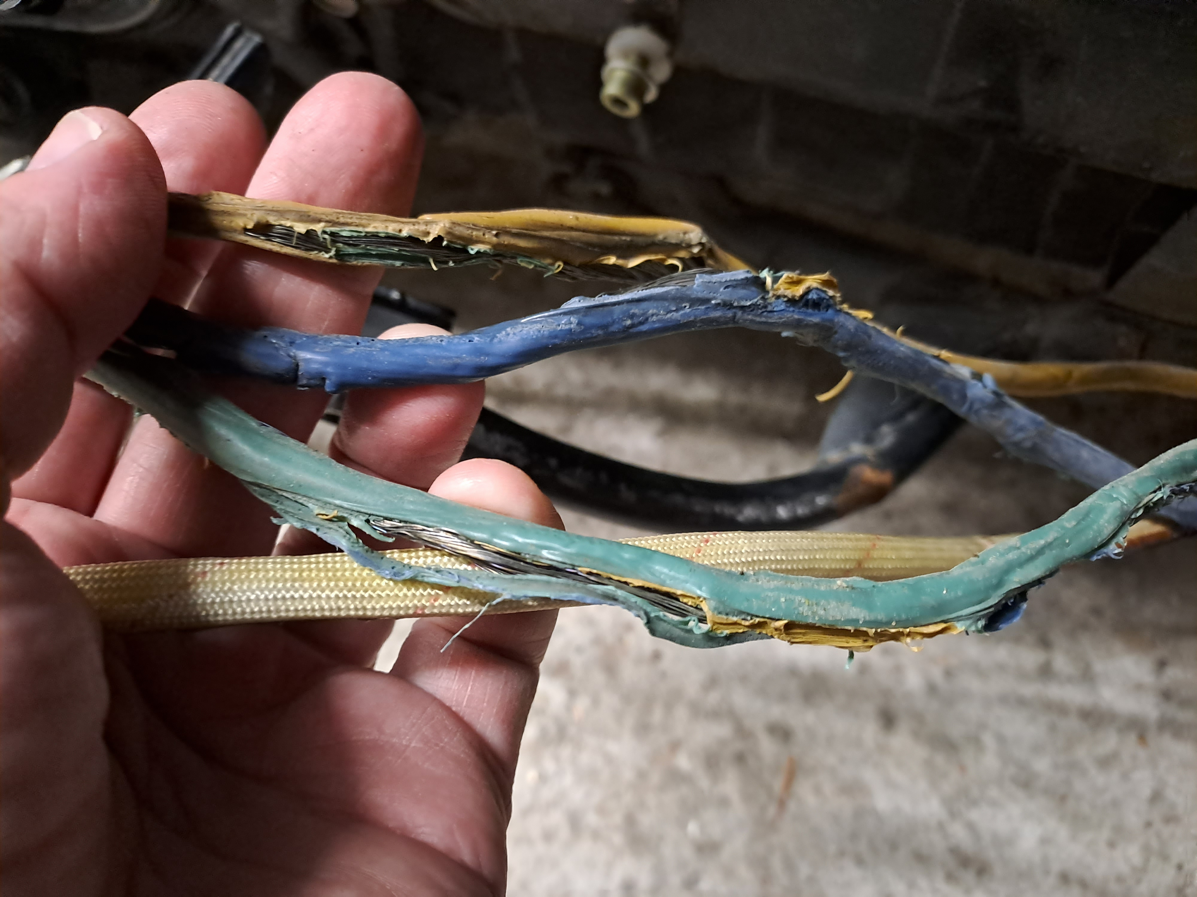

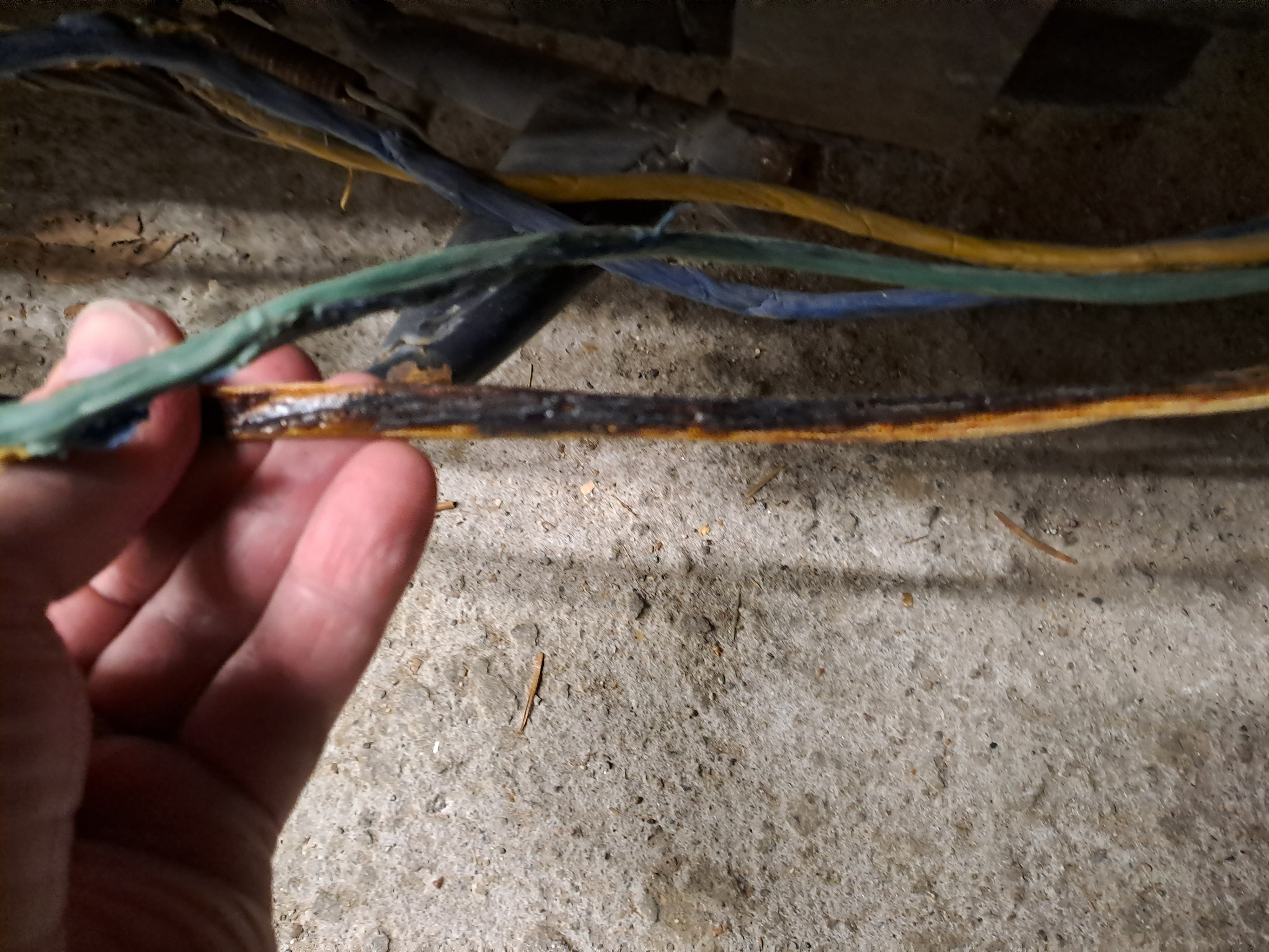

Wollte heute noch schnell den Kühlkanal vom Gebläse zum Controller testen, der funktioniert übrigens prächtig und kühlt den Controller erfolgreich.und schnell wieder runter. Bei etwa 70Grad Mosfet-Temperatur sprang der Lüfter an und 30 Sekunden später war er wieder auf 35Grad.
Habe zum testen die Rückspeisung auf 100A hochgedreht und den max DC Current auf 250A und bin den Hausberg ein paar mal hoch und runter und habe zwischendurch noch etwas an den Parametern gespielt und per Hand immer wieder die Temperaturen geprüft.
Am Controller waren die Leitungen jederzeit noch anfassbar und direkt am Motor auch, der Motor selbst war auch noch deutlich im grünen Bereich, aber an der Schwinge entlang haben sich die drei Phasen verschweißt und direkt unter einem Befestigungs-Kabelbinder kurzgeschlossen. Da scheint wohl die Isolierung bereits geschädigt gewesen zu sein.
Das lies sich recht einfach orten, da die stelle auch noch glühend heiß war als ich wieder vom Berg runter und zu Hause war, da war der Rest schon wieder kalt.
Der Controller hat das erkannt und gleich gemeldet.
Der Controller und der Motor haben es überlebt, nachdem ich die Leitungen wieder getrennt habe hat der Motor seinem Dienst wieder aufgenommen.
Der kleine Fardriver reicht für meinen Roller aus, und wenn man es übertreibt reicht er auch definitiv um den Motor zu grillen.

Hallo dominik, ich lese immer mit Spannung
die Berichte über deine Experimente. Vielen Dank dafür; das gibt ja jedenfalls ein Gefühl dafür, was geht und was nicht.
Jedenfalls scheinst du das Wort "heizen" im doppelten Sinn zu verwenden - Hausberg hoch und runter und als persönlichen Beitrag zur Erderwärmung
Ich hätte nicht gedacht, dass der Motor mit den Klingeldrähten als Phasenkabel das überhaupt mitmacht. Bin also weiterhin gespannt, in welcher Konstellation man am Ende zuverlässig und ohne Spritzenwagen als Begleitfahrzeug dauerhaft fahren kann?!

Die Klingeldrähtchen sind 16mm² mit hauchdünnen Isolierung.
Ich will tatsächlich rausfinden was geht, 18-23kw sind für den Hausberg ( steiler Anstieg mit zum Teil über 15% Steigung aber nur etwa 500 hundert Meter lang) wohl doch zuviel.
Werde wenn ich die Leitungen geflickt habe, wohl nur wirklich beim anfahren bis 30km/h den vollen Phasenstrom freigeben und dann reduzieren müssen.
Wollte einfach mal wissen ob man den Berichten aus Endless-sphere trauen kann, da gibt es Umbauten mit Radnabenmotor bei denen 20kw und mehr gezogen wird und das mit ähnlichen Motoren. Entweder fahren die alle nur in der Ebene oder es sind alles nur Fliegengewichte.
Zum Glück habe ich mir nicht die Mühe gemacht einen der vorhandenen noch größeren uns stärkeren Controller einzubauen. Hatte kurz daran gedacht alles um zu stricken und den 721800 einzubauen, da ich mir ja nicht sicher war ob fie Controller die beworbenen Daten erreichen.

Ich führe mit den geflickten Leitungen nur noch 45km/h. Die Gefahr eines Phasenkabelkurzschlusses in der Motorwelle ist wohl gegeben. Werden die Motorphasenkabel bei 90km/h kurzgeschlossen blockiert das Hinterrad und es kommt zum Sturz.
Vorkonfektionierte Motorkabel mit Hallsensorkabel/n gibt es auf alieexpress oder vielleicht auch bei QS-Motor direkt. Je wärmer/heißer die Kabelisolation wird, desto schneller altert sie.

Guter Punkt mit dem blockieren bei höheren Geschwindigkeiten, da wäre ich jetzt nicht direkt drauf gekommen, aber es gibt ja anders als beim festgehenden Zweitakter keine Kupplung zum auskuppeln, wen der Motor blockiert. Hatte ja früher mit der RD350 schon einige Kolbenklemmer auf der Autobahn.
Werde dann wohl den Motor erst mal wieder ausbauen und zerlegen.
Passende 16mm² Ölflex Heat 205°C Leitung hatte ich vorsorglich ja schon auf Lager gelegt.
