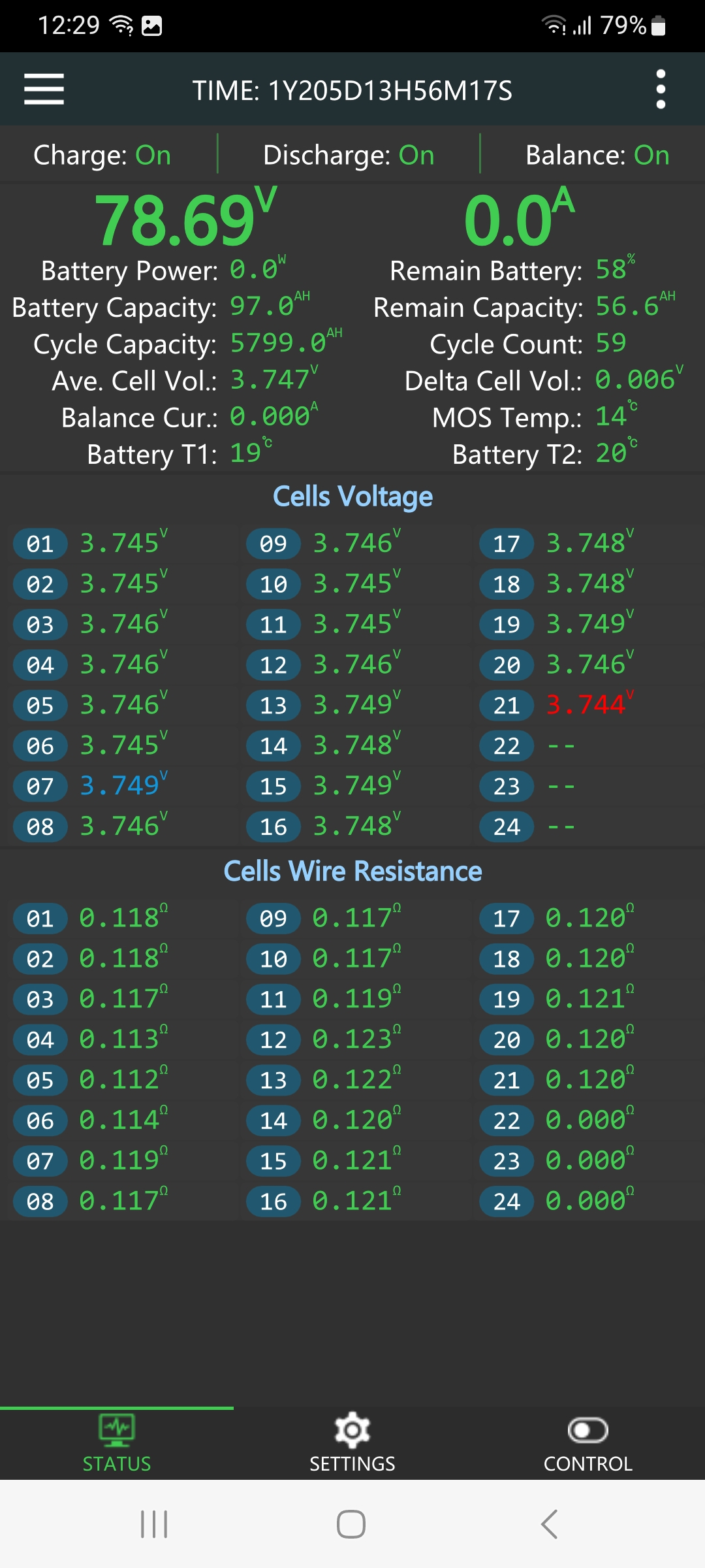

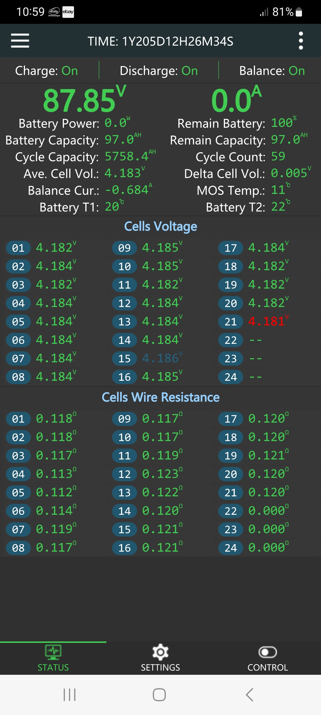

Heute mal wieder einen Termin in der Uni-Klinik in Freiburg gehabt. Das Wetter hat auch gepasst, also mit dem Roller die gut 130km gefahren.
Mit vorgeheiztem und vollem Akku ging es auf den Weg.
An der Klinik angekommen war schon klar das sich der 8kw Masini Motor, mit niedrigerer KV Zahl und aktivierter Feldschwächung um über 90km/h zu kommen, mehr Strom benötigt als der 5kW QS Motor der bisher eingebaut war und gut 100km/h ohne Feldschwächung schafft

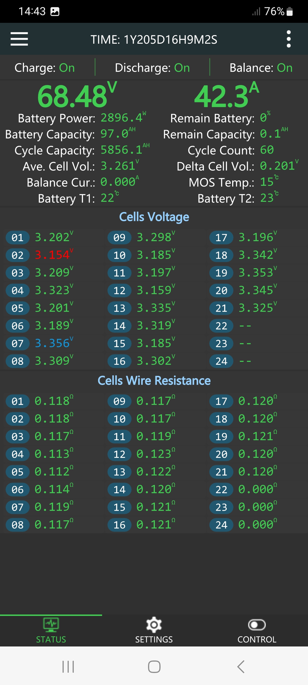

Auf den letzten Autobahnkilometern vor zu Hause sank die Spannung auf unter 72V und der Roller fiel unter die bei LKW üblichen 86km/h laut GPS. Die Zelldifferenz lag bei 10Ah Rest noch unter 40mV.
Zu Hause kurz vor der Hofeinfahrt meldet die Restkappazität dann 0,0Ah.

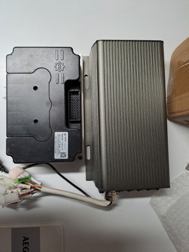

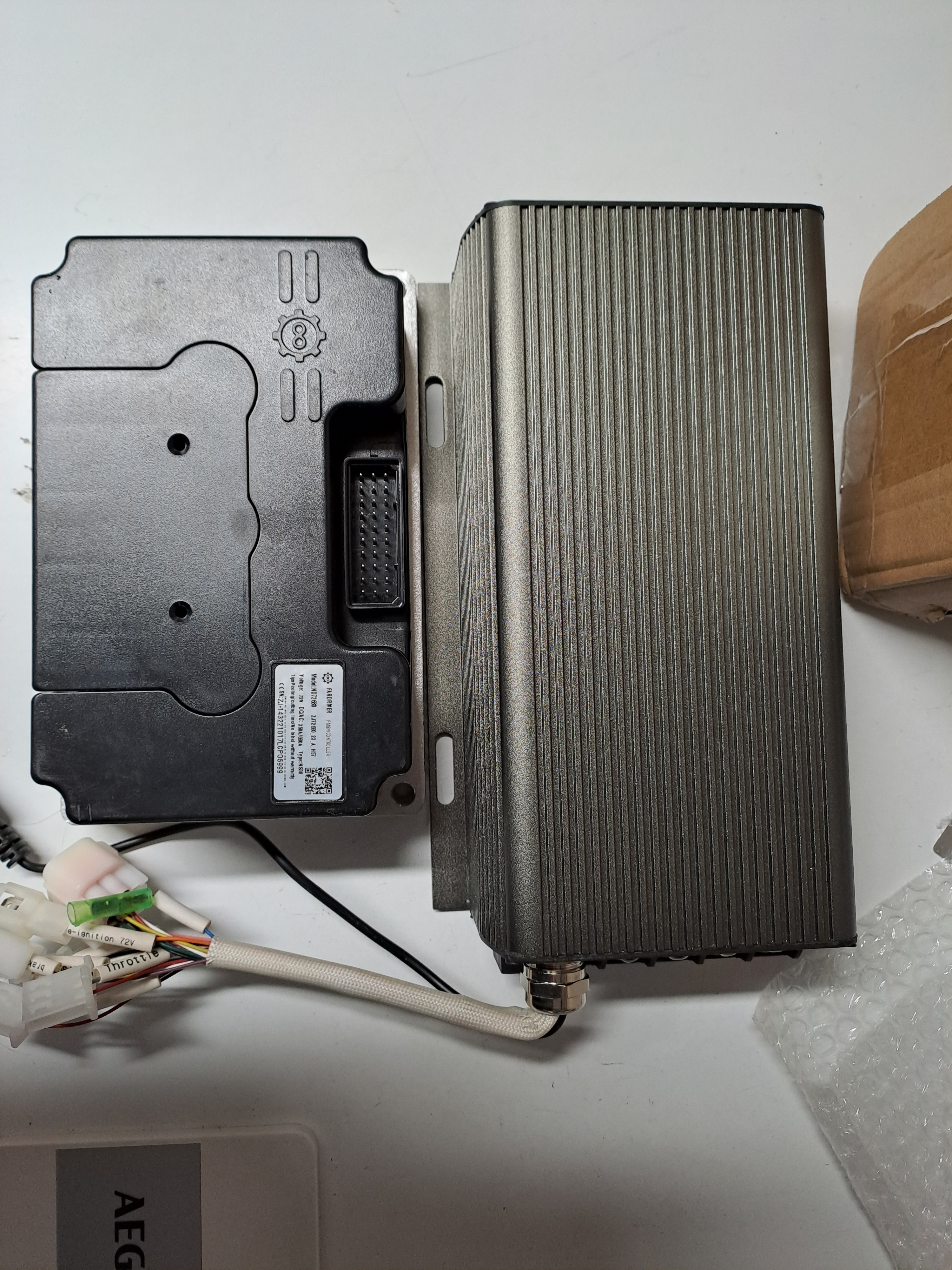

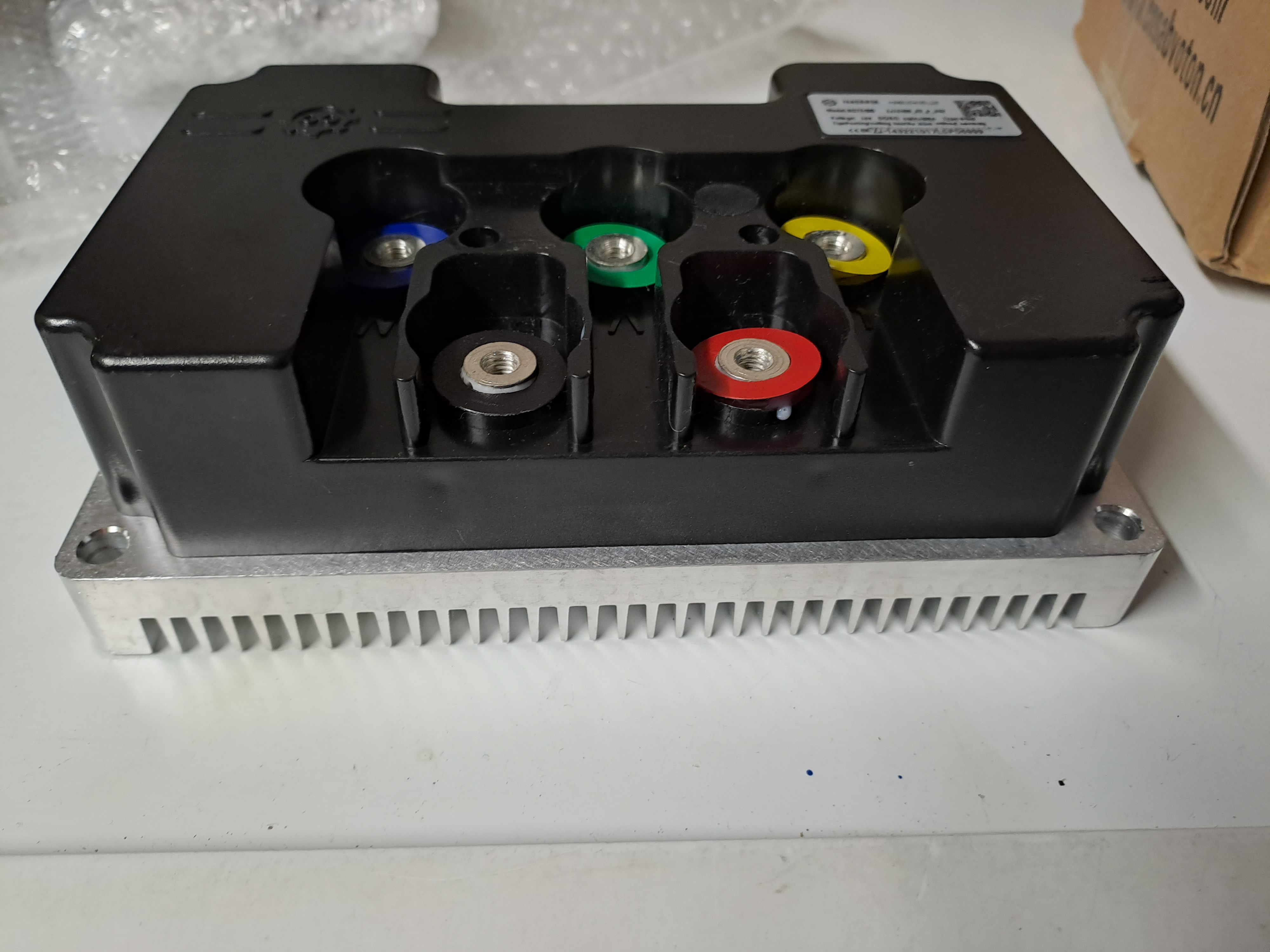

Es wurde auch mal wieder was aus China angeliefert.
Ein Fardriver ND72680 mit max 350A DC und max 680A Phasenstrom
Der ist deutlich und in allen Richtungen kleiner als der aktuell verbaute Sabvoton SVMC72150 kann aber ca 50% mehr Phasenstrom. Wie viel genau wird sich noch zeigen. Der bereits seit 11 Monaten im Keller lagernde ND96850 wandert nun doch nicht in den Roller, da ich dem Fahrwerk nicht zutraue das es mehr Leistung als 18-20kw verkraftet. Der kleine Fardriver dürfte die gleichen Leistungswerte bringen wie der SVMC72260.

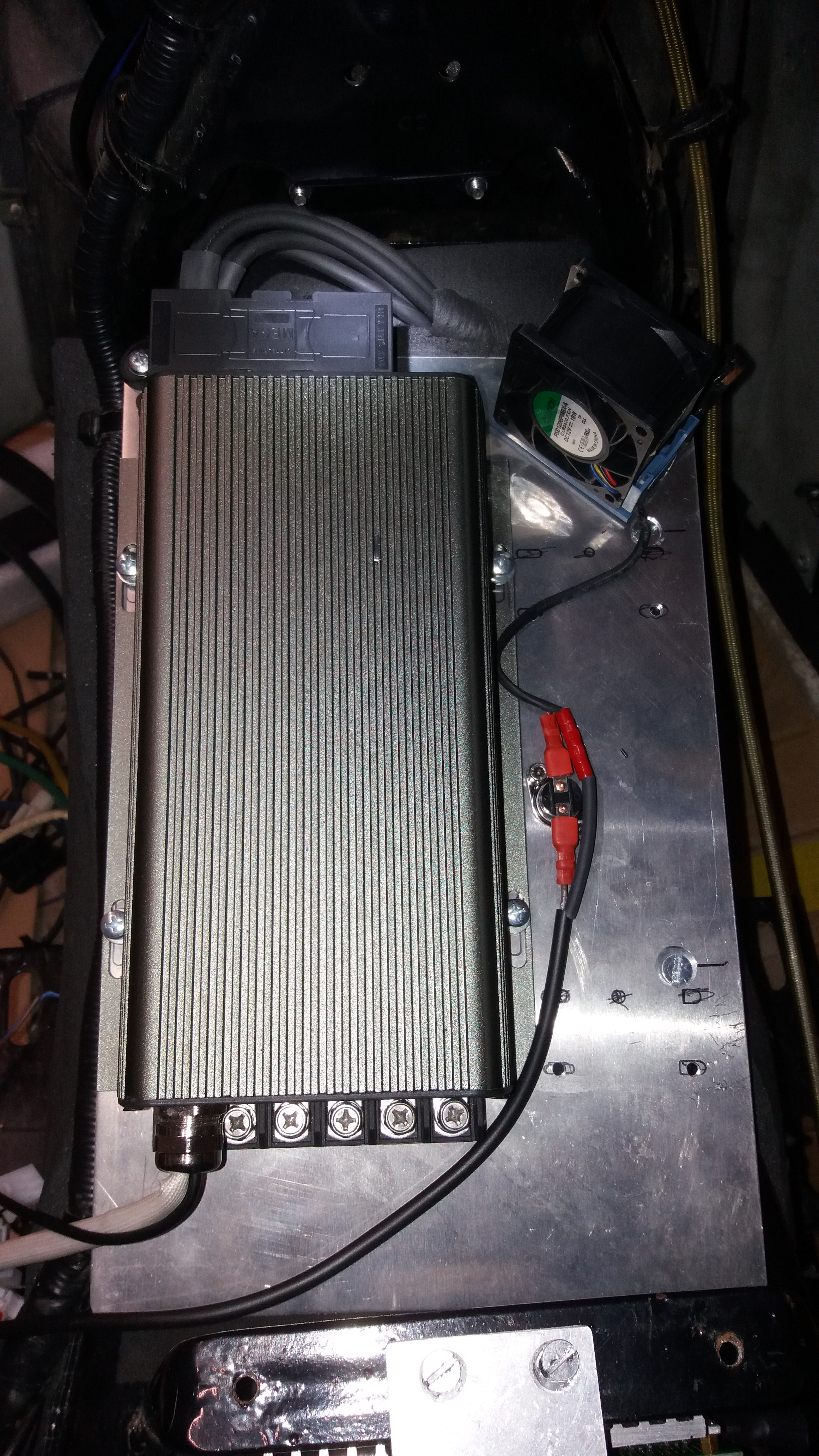

Leider wurde der Controller nicht wie beschrieben "ohne Kühlrippen" geliefert. Jetzt werde ich wohl oder übel mein erstes 3D-gedrucktes Teil im Roller verbauen müssen. Es muss ein Lüftungskanal her mit dem ich gezielt Luft per Lüfter durch die Kühlrippen presse wenn der Controller zu warm wird. Beim Sabvoton habe ich das ja auch schon so ähnlich gemacht, nur das der Sabvoton mit einem vollflächigen Wärmeleitpad auf einer großen Alu-Platte sitzt und der Lüfter seitlich den Sabvoton anbläst.

Ja, deinen DIY Akku hast du bei forcierter Fahrt wohl ziemlich ausgereizt. Das Coulombmeter (Coulometer) im JK-BMS hat präzise gearbeitet. Ein CE04 wäre kaum schneller gewesen.

Von den Spannungswerten her wäre ich wohl noch etwa 1km weiter gekommen, bevor das BMS dann endgültig getrennt hätte. Die Zelldrift stieg auf den letzten drei Kilometer extrem an.

Das JK-BMS zeigt mittlerweile beim Beschleunigen Ströme von bis zu 178A an, hier muss ich ggf noch mal kalibrieren. Das kommt mir, wie beim Laden auch, etwas zu hoch vor.
Der Lader sollte eigentlich maximal 42,5A liefern und das BMS unterschlagen ja nach wie vor 1A.

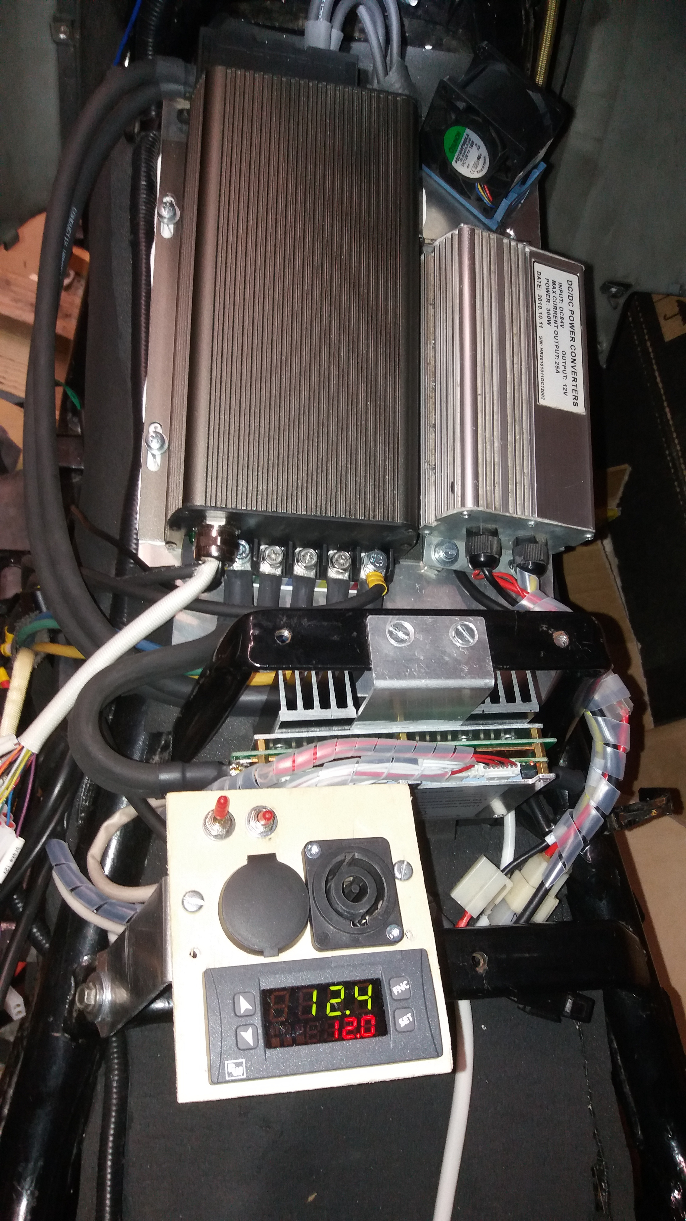

Interessant finde ich ja, wie du Temperatursteuerungen z. B. für den Lüfter realisierst (für die Dummen wie mich). Oder steht das irgendwo?
Schöne Grüße, Bertolt
dominik
Beiträge: 2988
PLZ: 79
Tätigkeit: Elektromeister
Re: Projekt 2020 Aufbau Masini Extremo
Beitrag von dominik »
"Kaffeemaschinen-Temperaturschalter"
50Grad ein 45Grad aus.
Der Lüfter springt eigentlich nur drei bis vier mal im Jahr im Hochsommer an , oder wenn ich es absichtlich übertreibe.
Er ist auch unter dem Helm bei Tempo 60 noch gut hörbar.
Der Lüfter hat 60x60x32mm und 18W
Die Luftführung übernimmt hier größtenteils der absichtlich schräg eingebaute DC/DC Wandler,
