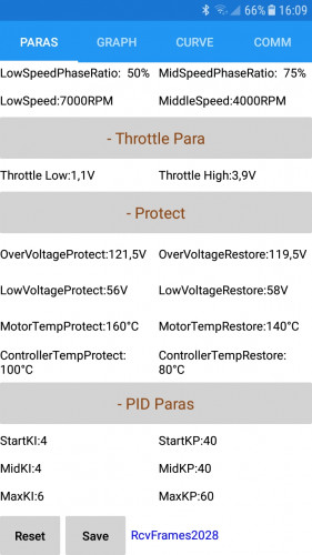

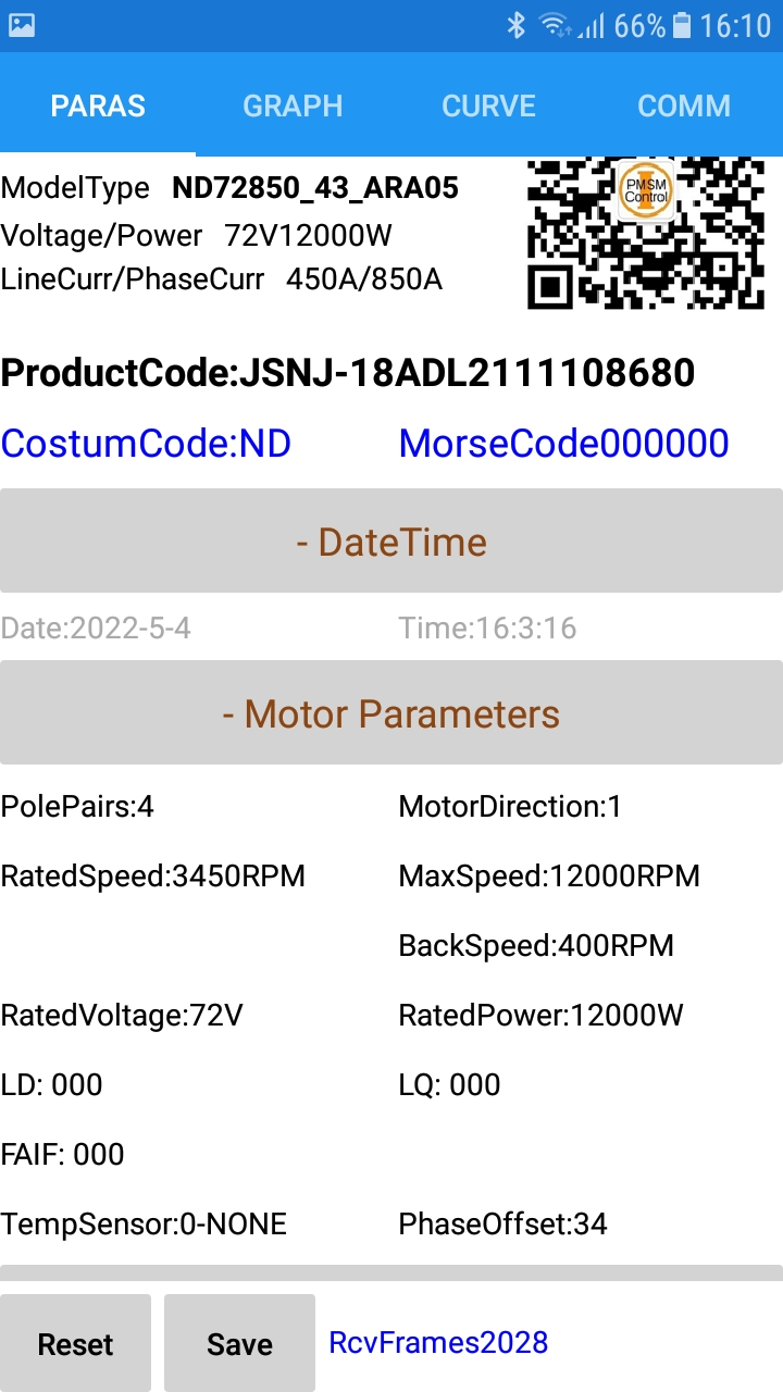

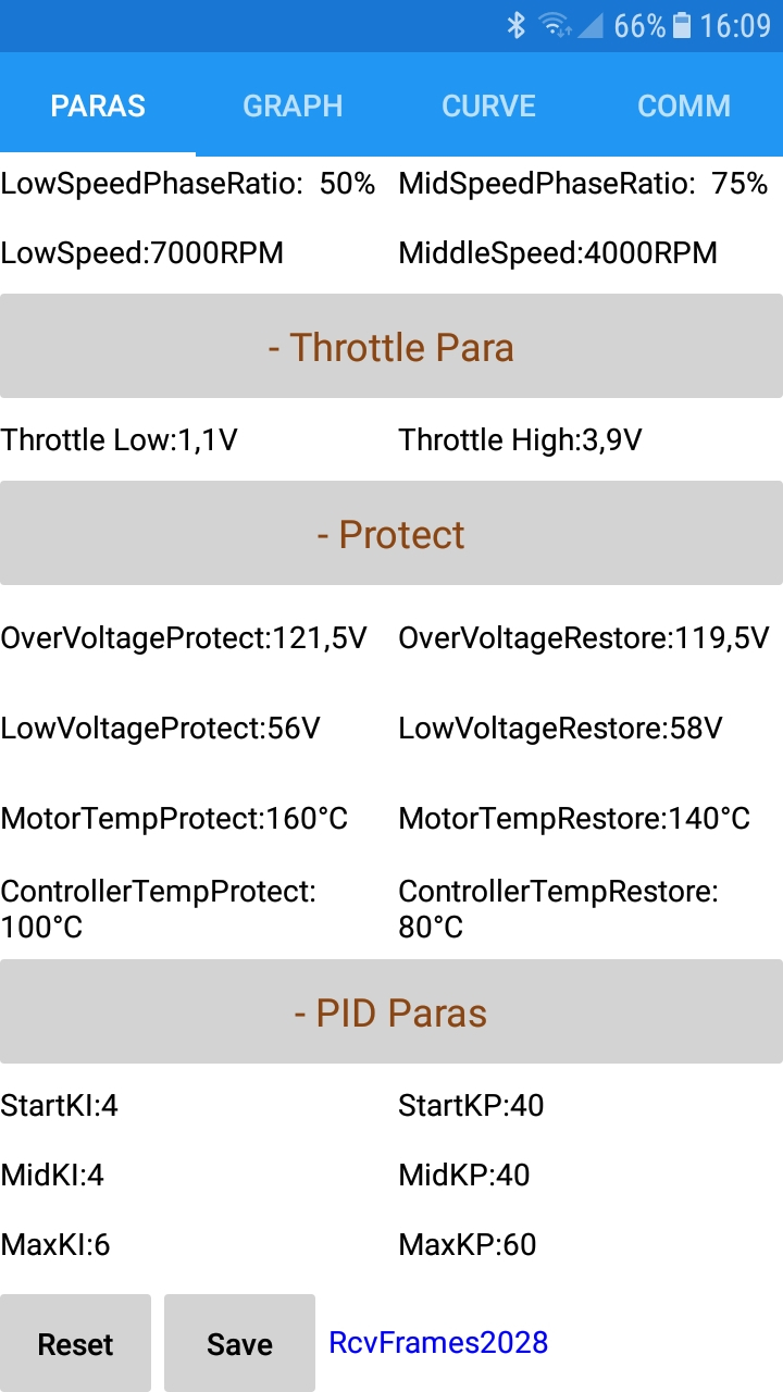

Ich habe es heute mit einem i phone 6 geschafft eine neue Firmware auf meinen Fardriver ND96850 aufzuspielen. Er meldet sich zwar jetzt immer noch als ND72850 aber er zeigt als max Volt nun 121,5V und als Release 119,5V an.
Hatte zwei verschiedene Versionen erhalten, bei einer meldete er nach dem aufspielen dann eine unpassende Firmware.
Mit verschiedenen Android Geräten und Android Versionen war es nicht möglich die Firmware zu übertragen. Das ändern der Parameter geht aber mit Android auch, allerdings kann ich nicht auf alle Reiter zugreifen.

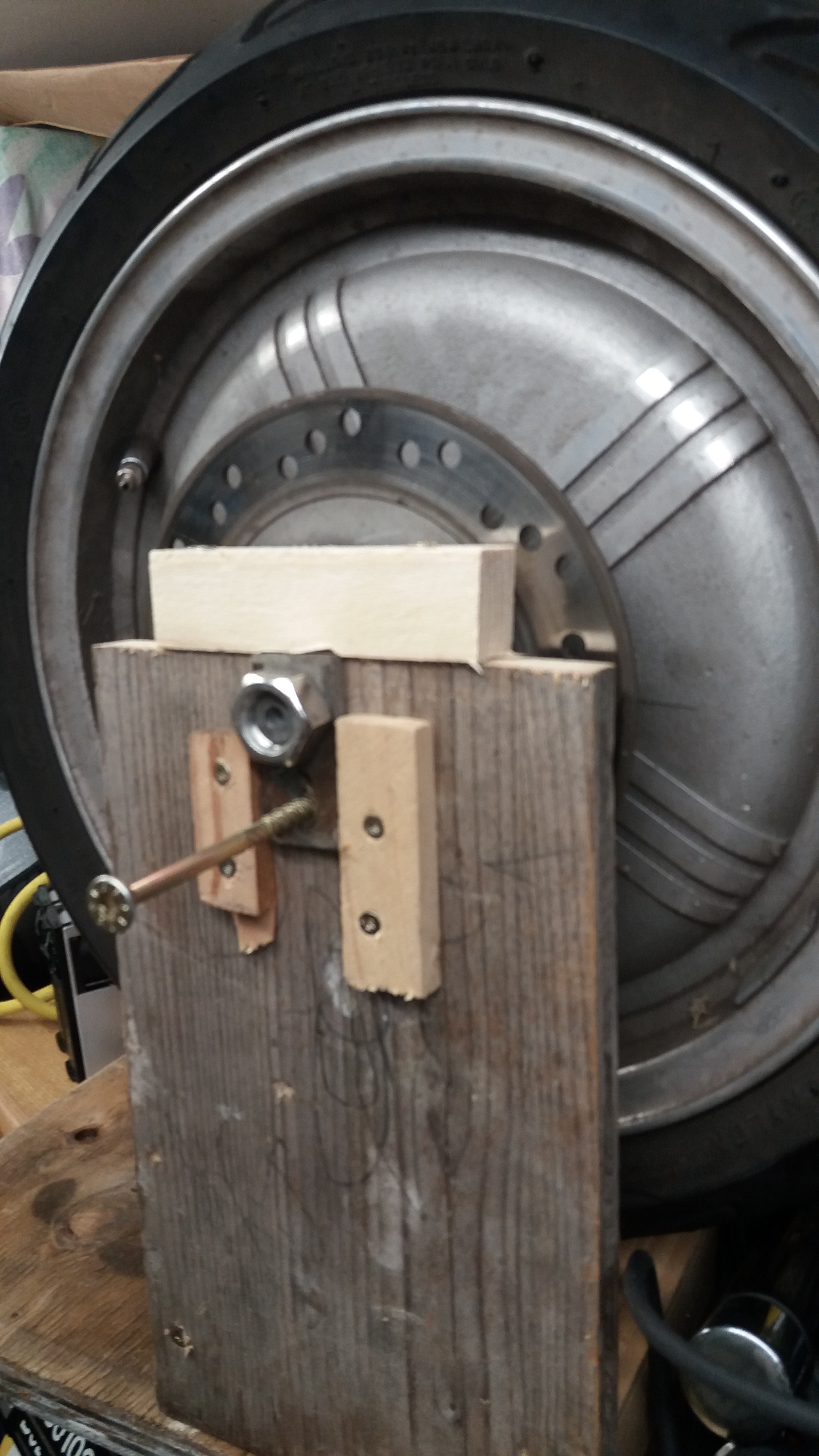

Habe dann fix einen Testständer gebastelt und den Motor angelernt. Ging nach dem Bremsschalter Brücken dann auch.
Der Motorständer hat allerdings stark gelitten. Das Moment beim beschleunigen ist doch zu viel für Holz, trotz Presspassung und seitlichen Abstützungen hat sich der Motor ein paar Grad beim beschleunigen und abbremsen verdreht.
