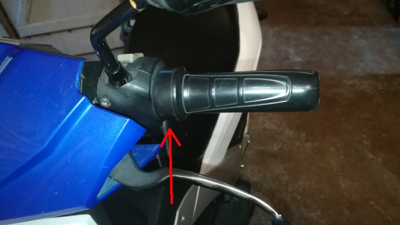

Links sitzt zwischen Griff und Armatur so ein komischer Ring. Wenn der weg wäre, könnte man das Dings da problemlos montieren. Weiss wer, ob/wie man den wegbekommt? Ist der irgendwie mit dem Griff verbunden?

ich hab mal ein wenig an diesem Ring 'rumgewürgt' - jetzt ist er frei drehend... aber es sieht so aus, als wäre er eine 'Zierblende' über dem darunter fortgesetzten Griff'gummi'. Ich tu mich irgendwie schwer damit, das originale Griffgummi abzuschneiden (ich möchte den Roller so weit wie geht im Originalzustand oder zumindest rückbaubar erhalten, ich finde so Verbasteleien immer fürchterlich).
Hat vielleicht noch wer so einen Griff von einem ausgrangierten Masini über? Wer war das noch, der einen stehen hatte, wo der Rahmen am Hauptständer weggerostet war? Vielleicht wäre ich da auch an der Gabel/den Teleskoprohren interessiert...

diese Griffe sind flächig mit dem dünnen Unterrohr aus Kunststoff verklebt- ohne Teppichmesser bekommst Du den nicht ab. Ich habe von den E-Bike Umbaukit´s ne ganze Kiste voll mit diesen Hallgeber-Griffen, da ich keine Verwendung dafür habe
Wenn Du eh auf Daumengas umrüstest, kannst ja den Gasgriff demontieren- also die Schalteramatur abbauen und den Gasgriff raus nehmen.
Du musst ja dann sowieso an das Lenkerrohr zur Montage vom Daumengas ran. Beides geht in Deinem Fall ja nicht, da eine Einheit mit der Amatur, oder?
Oder Du nimmst nen E-Bike Gasgriff und davor schiebst Du das Daumengas auf.

es geht ja um den linken Griff. Der ist gewöhnlich auf den Lenker geklebt, und mit ewtas (mehr) 'Würgerei' bekommt man die meist schon runter (jedenfalls bei gewöhnlichen Motorrädern). Hätte ich gewusst, dass du so Hallgriffe über hast, hätte ich eventuell erwogen, so einen links drauf zu machen für die Bremse. Aber eigentlich ist mir ein fester Griff am Lenker auch schon ganz angenehm...

Stimmt- auf dem Bild ist ja links der Griff
Den bekommst Du runter, wenn Du mit einer Spritze bisschen Aceton reinpumpst- dann bisschen hin und her drehen und das Ding ist ab.

ja, aber er hat ja diese 'Handballenstütze' und ist damit passend zum Gegenüber. Ich möchte ihn halt so lassen, wie er ist, und hätte gern einen anderen (der sonst entsorgt würde), wo ich das Stück unter dem Ring abschneiden kann... Anstellerei, aber so bin ich halt

Ich habe wohl noch zwei linke Griffe
Müsste aber auch erst schauen, wie ich die beschädigungsfrei abbgekomme...

Den Griff mit einem Fön erwärmen und dann den Griff drehend abziehen?

Müsste auch gehen- ist ja nix Anderes wie Teppichkleber oder im Volksmund "Pattex" genannt
