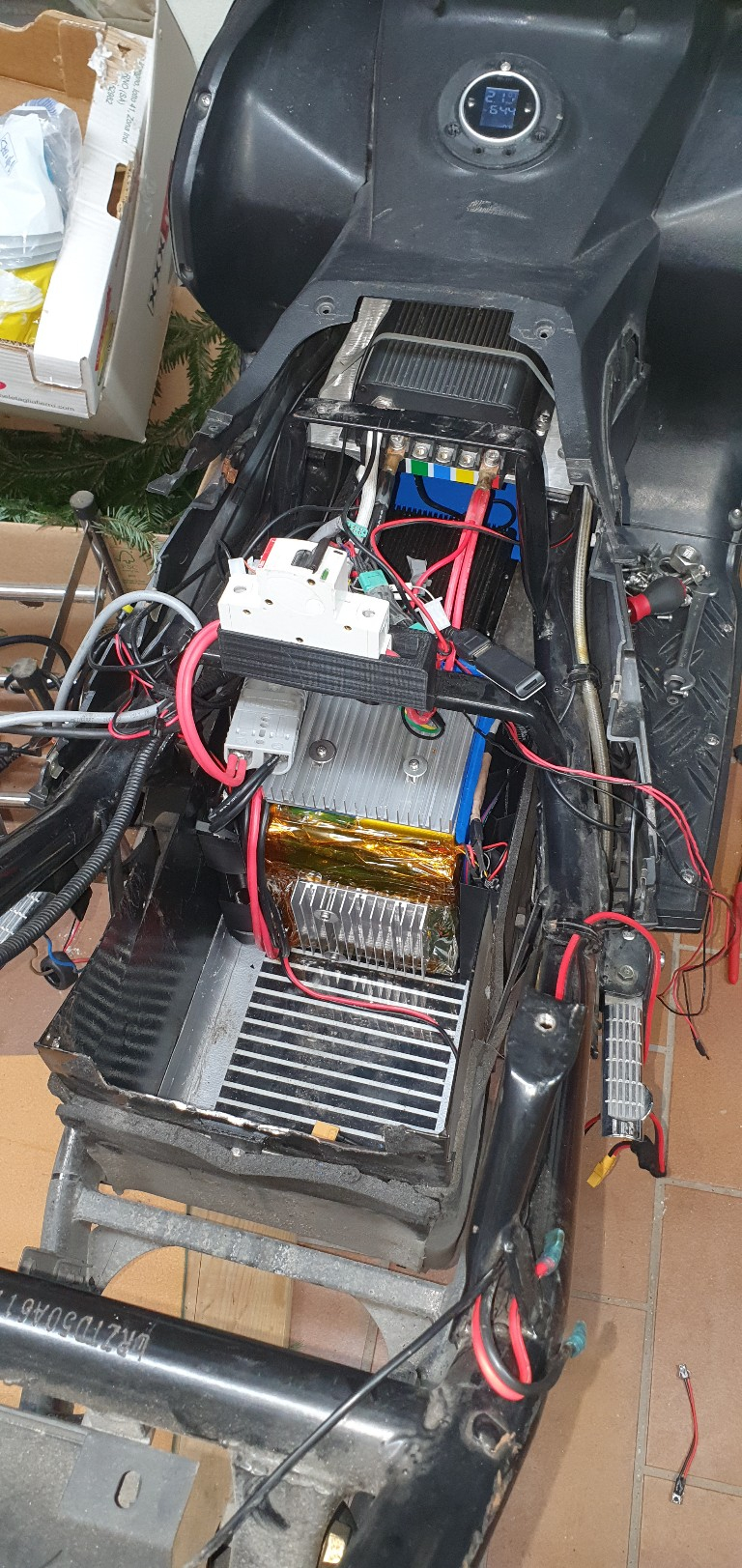

Zur Frage "Getrennte Spannungsversorgung für das 12 V-Bordnetz":
Meine Überlegung dafür (noch nicht im Roller umgesezt) war außerdem, dass momentan in meinem "Zündschloß" bis zu 73 Volt geschaltet werden
und der für 12/24 Volt ausgelegte Kontakt dort schnellem Verschleiß ausgesetzt ist.
Ein 4s Li-Ion mit Nennspannung 14,4 Volt liefert aber bis zu 16 Volt. Sofern Halogenbirnen betrieben werden, sollen dort (am Kabelende) aber nur maximal 13,5 Volt ankommen.
Nun habe ich so Etwas (preisgünstiges LKW-Bauteil) bestellt:
https://www.ebay.de/itm/Auto-LKW-Spannu ... SwAn9ckj9w
Da kann (bei input 15V-35 Volt) der Bordnetzakku aus 2x Blei 12 Volt (30V), 7s-> 25,2 Volt (29V)/ oder 8s-> 28,8 Volt (33,6V) bestehen und die (tatsächlich) gelieferte Spannung liegt trotzdem immer um 13 Volt (automotive).
Hoffe, das der Kontakt dan geschont wird.
Wenn es umgesetzt ist, werde ich dann berichten.

Viel zu kompliziert und löst Pedas Problem nicht.
Das einfachste ist eine Diode im Ausgang des DC DC und man verbindet + 12V Ausgang DC DC mit +12V der Zusatzbatterie. Sicherung in der +12V Leitung ist sicher nicht verkehrt.

also zum thema 12v versorgung bin ich wohl eher an der diode. speicher wäre 4s lifepo4 mit 6Ah. (32650 mit schraubterminal und natürlich mit passivem bms 40A).
zu deinem problem mit dem zündschloss:
ich hab mir hier ein 72V DC Relais für ca. 7Eur gekauft und zwischen geschsltet- somit ist die last nocht mehr am Zündschloss - und sollte es passieren ist ein relais im stecksockel beim zündschloss schnell erneuert!
Shiwaki 5 Sätze Auto LKW Auto DC 72 V 40 A Amp SPDT Relais & Sockel 5Pin Relais 5 Draht https://www.amazon.de/dp/B07XWV1BCL/ref ... 9Db7RTS7X4
ps. sollte dein Zündschloss bereits defekt sein kannst du die kontakte um 180° drehen oder ein neues kaufen und nur den hinteren teil mit den kontakten erneuern und der schlüssel bleibt! so hab ich mir vor dem relais abgeholfen.
https://www.amazon.de/dp/B00VE6HUAC/ref ... Hm8NDipfbn

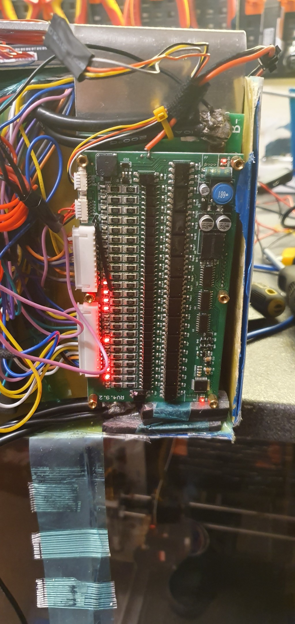

hoffe dass im zuge der optimierten kühlung keine hitzeprobleme mehr kommen bei langen fahrten. ebenso sollte das aktive bms die reichweite optimieren, zwischenladen sollte auch zu 100% egal sein und das passive bms hat nichts mehr zu tun außer etwas feintuning.
aber am meisten erhoff ich mir ein gleichmäßigeres altern der zellen da die schwachen durch die guten zellen gestützt werden!

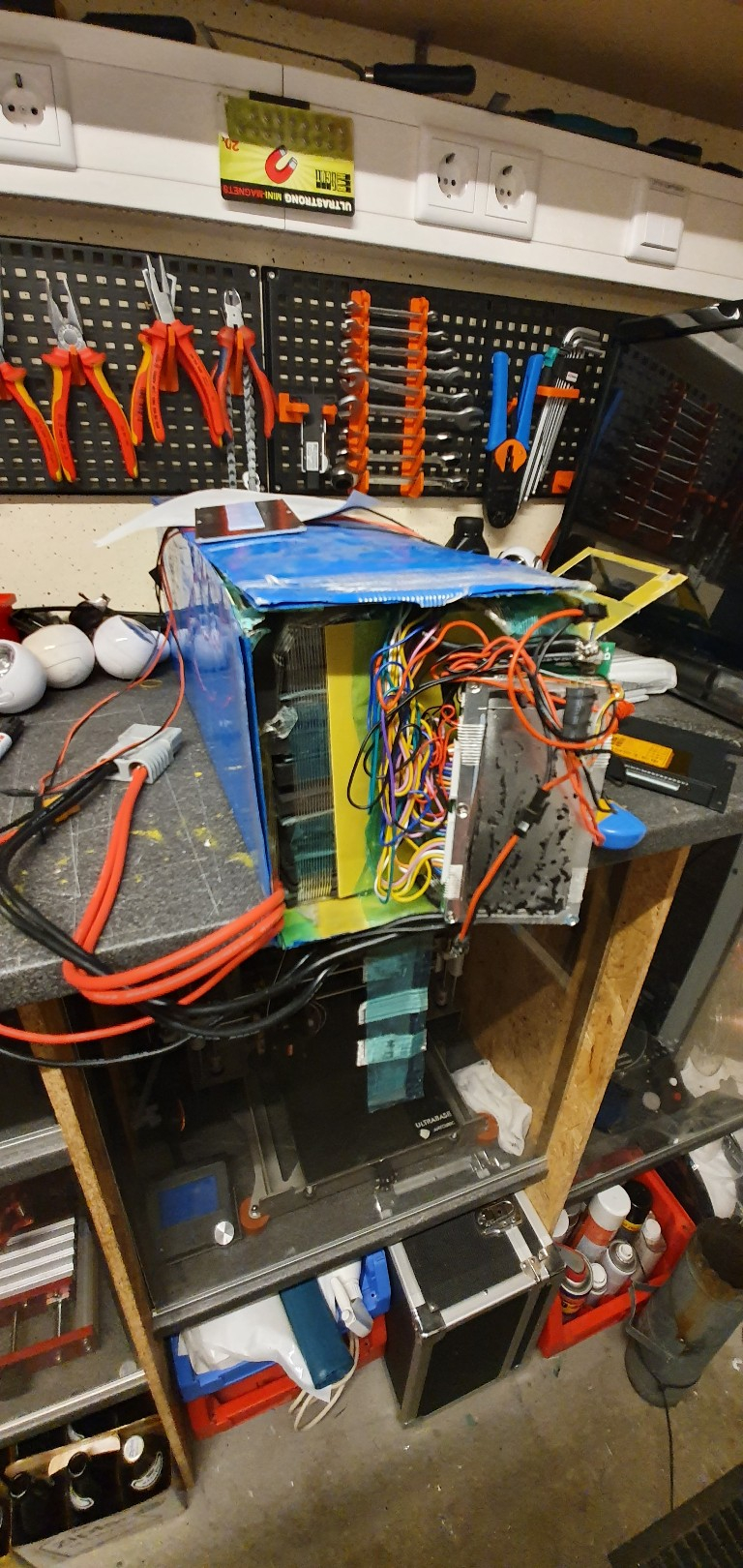

hy leute, hätte eine frage was zwar nicht direkt zu meinem roller past aber hier is dass Wissen dass ich brauche
mein pv speicher soll erweitert werden mit einem portablem pack mit dem ich dann meinen roller per dc-dc charger auch laden kann.
mein problem bzw meine sorge:
was passiert wenn ich das "lerre" pack an den vollen pv anklemme? Amps über Amps- Kabel tod
umgekehrt dass selbe.
akkus haben 36V bzw 42V max spannung. strom sollte mit 20A begrenzt sein in beide richtungen für laden und entladen.

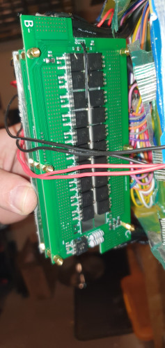

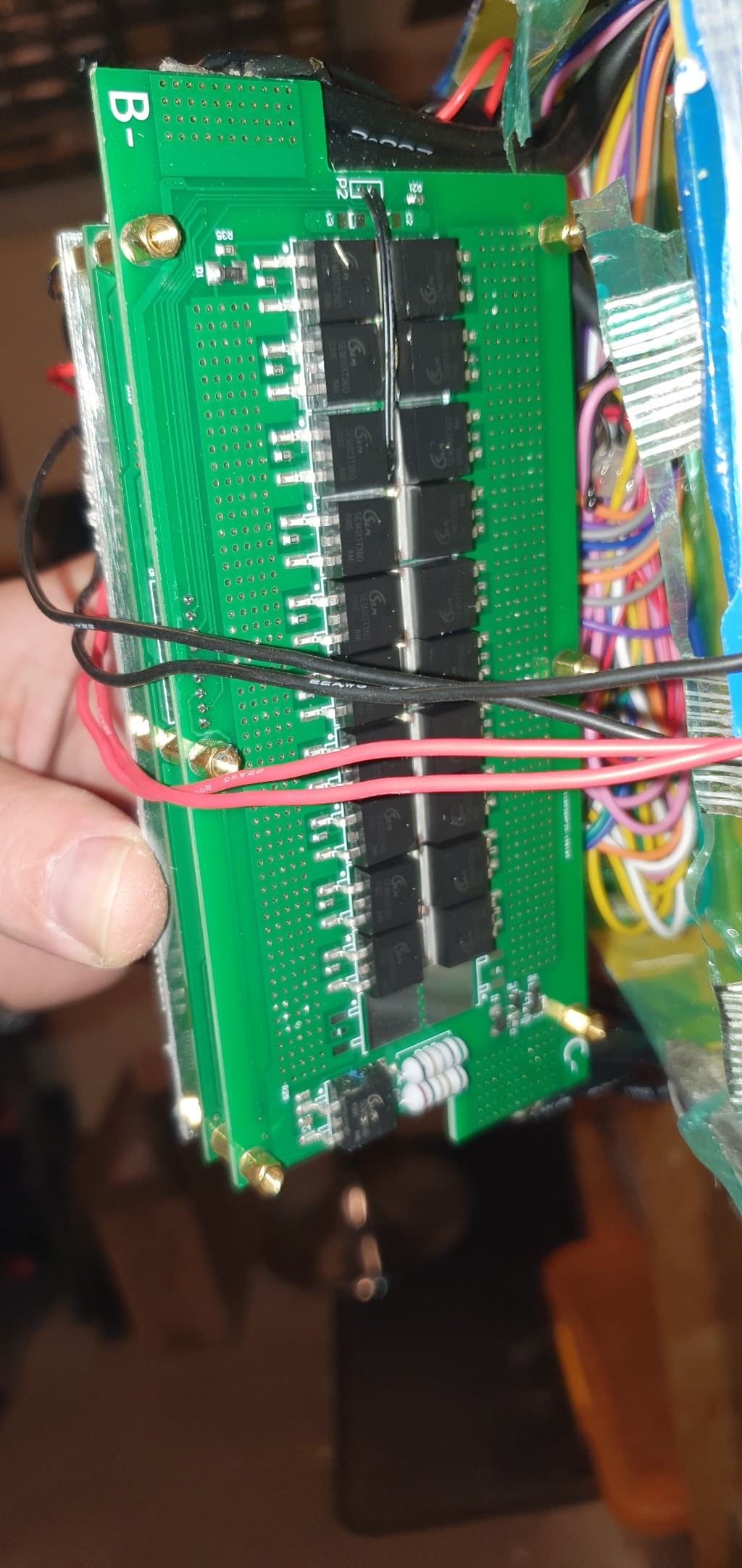

 - Beiträge: 6501
Re: mein Masini Sportivo S Projekt
Und welches passive BMS mit MosFets hast du eingesetzt?
Mit einem seperaten Pack und einem DC DC Charger der 20A kann (Strombegrenzung) bist du sicher auf einem guten Weg. Sollte dein DC DC Charger einen hohen Einschaltstrom haben, sollte ein 30A Heißleiter Abhilfe schaffen können.
Es soll Forumsmitglieder geben, die mit einer größeren 12V Batterie ihren 48V Roller während der Fahrt nachladen - Stichwort Boostconverter. Nur, die Boostconverter gehen wohl nicht bis 84V und bidirektional sind sie nur, wenn man sie umklemmt.

hy. danke für deine antwort. der dc dc charger macht mir nicht so die große sorge. eher wenn ich das pack wieder zum restlichen pv akku anklemme- dann kommt die ausgleichsladung und das bms(china bms mit common-port) wird abschalten wegen überlast (je pack 15A Dauerlast, im pv speicher sind 3 akkud und im ext. pack sind 2 akkus verbaut)
Der dc dc charger würd sich aucj als "boost Controller" eignen denk ich, brauch ich aber eigentlich nicht.
das mit dem heisleiter ist doch eher eine kurzzeitige brense und wenn der strom bestehen bleibt wird er heiß und verheizt die energie? oder begrenzt dieser einfach den stromfluß?

2. Ich nähme 2 Heißleiter Epcos P27 30A 1R0 und schaltete diese parallel und zwischen Spenderpack und Rollerakku. Des Weiteren schaute ich, was passiert. Größer als wenige Volt sollte die Spannungsdifferenz nicht sein.

Zu deiner frage, es ist ein china bms (link: https://de.aliexpress.com/item/32953655 ... 4c4dKkh6pS )
ich werde jetzt testen was passiert wenn ich den leeren pv speicher zu dem vollen erweiterungspack verbinde. ich werde berichten.
