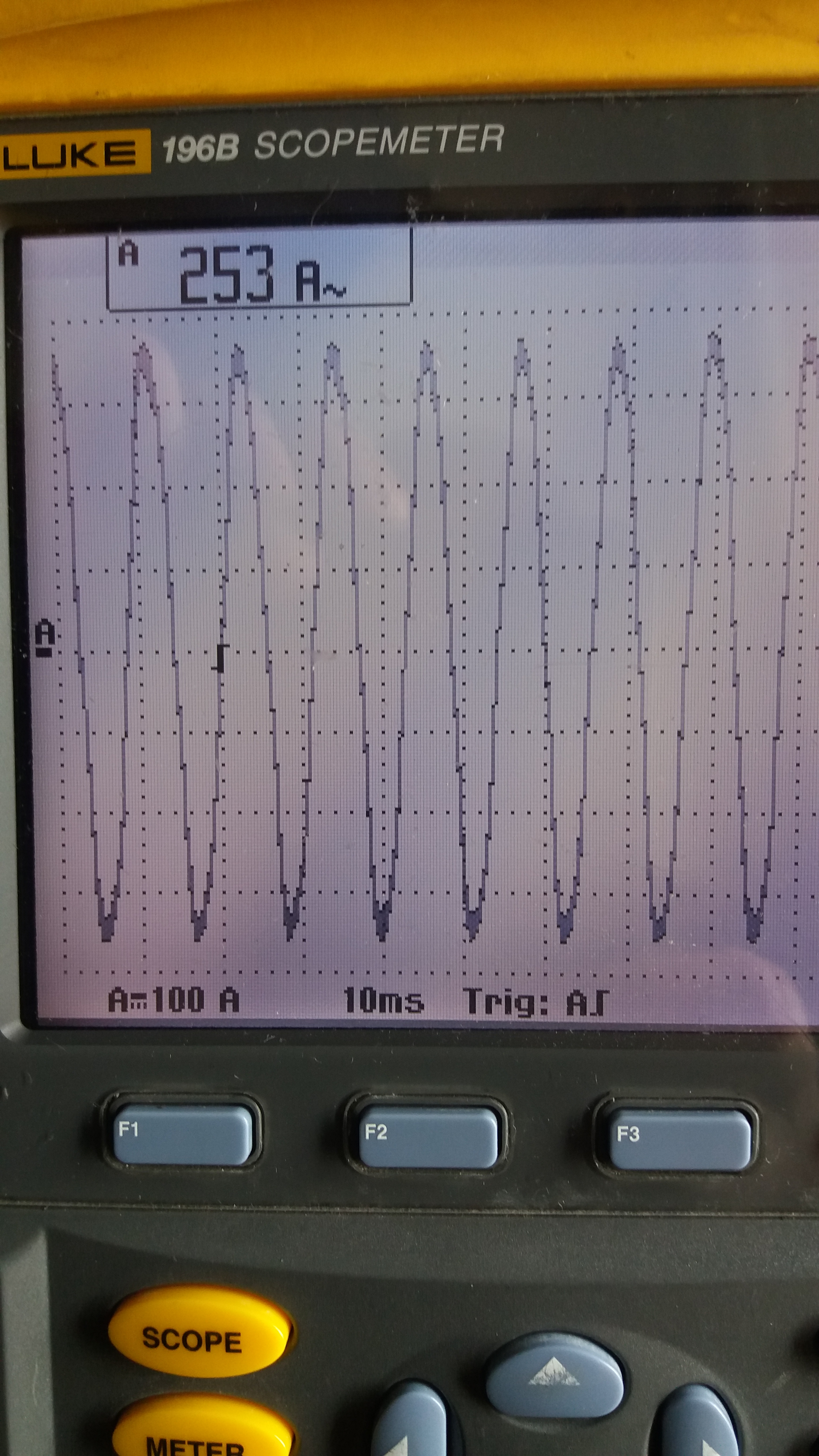

Phasenstrom-Messung ist gemacht mit Oszi (Fluke 196b) und Rogowski bis 600A (PEM CWT3 B/2.5/300 0-16MHz)
Spitze sind es 350A.
Effektiv sind es direkt ab Start 265A die dann ganz schnell bei 250A eingeregelt werden.
Es gibt vom Controller keine sichtbare Drosselung beim Start vom Stillstand weg. Er hat einfach zu wenig Phasenstrom um schneller und mit mehr Drehmoment zu beschleunigen
Ich hätte deutlich mehr erwartet wenn mit Phasenstrom 350A geworben wird, dann sollte das nicht nur der Spitzenstrom sein.

Bist wohl der einzige im Forum der einen Zugriff auf so hochwertige Meßgeräte hat. Der Votol EM150S soll ja bis zu 470A Motorphasenstrom machen. Der Votol EM200S bis zu 593A. Zudem soll der EM200S jetzt standfest sein. https://de.aliexpress.com/item/10050020 ... 971bcb55b2&

Es gäb auch noch einen 3phasigen Power Analyzer , das wäre aber wahrscheinlich mit Kanonen auf Spatzen geschossen. Das Messequipment darf ich mir ab und an mal ausleihen. ;)
Meine private Strommesszange zeigt ziemlich die gleichen Werte an, der fehlt nur die Speicherfunktion und während der Fahrt Bilder mit dem Handy von der seitlich am Roller hängenden Stromzange zu machen , auf denen man noch was erkennen kann, kriege ich nicht hin.
Wenn das vom Votol EM-150 auch nur Spitzenströme und keine effektiven Ströme sind, dann zieht der auch nicht besser.
Der Sabvoton hat ja auch 450A im Datenblatt stehen.
Je nachdem was und wie die Hersteller ihren Strom angeben sind die Daten halt nicht vergleichbar. Ist wie mit den aufgedruckten 1000W auf den Schneider "Hifi-Anlagen". Alles nur Lug und trug, damit es ein nichts ahnender vielleicht kauft. ;)
Ich warte mal ab ob noch jemand Messungen macht.
Vielleicht geben die anderen Firmen ja Effektivwerte.
Ich werde Carrie von Siacosys (QS) mal anschreiben und fragen ob das "alles" ist was aus dem Regler raus kommt oder ob da nicht doch noch mehr geht und gleich noch nach einem Firmware update und der Factory Unlock Version fragen.
