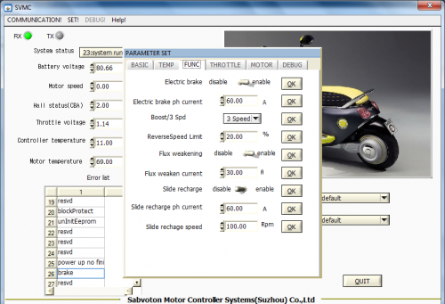

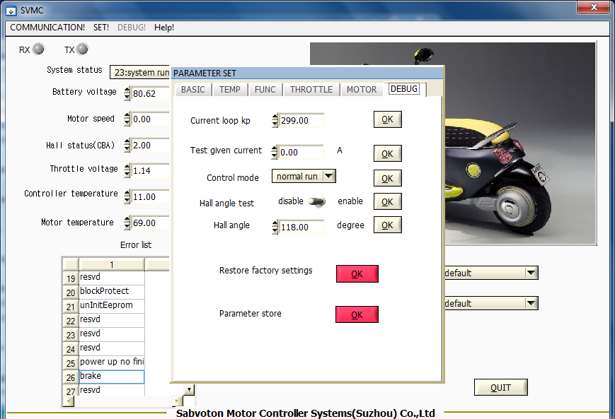

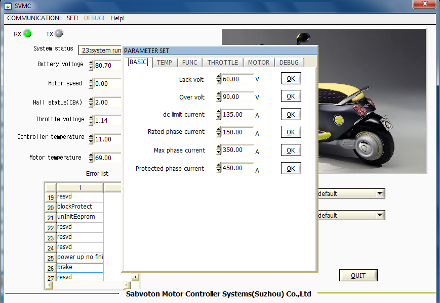

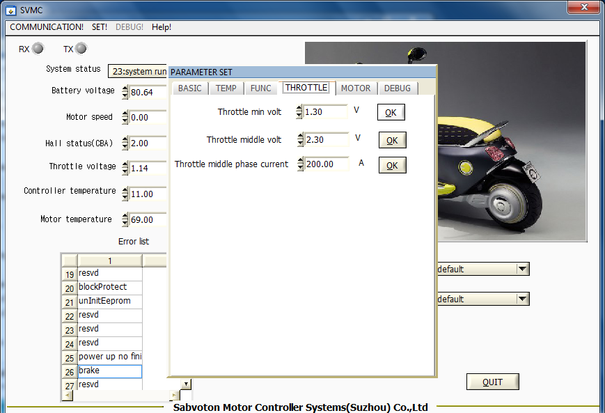

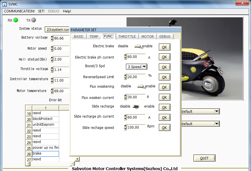

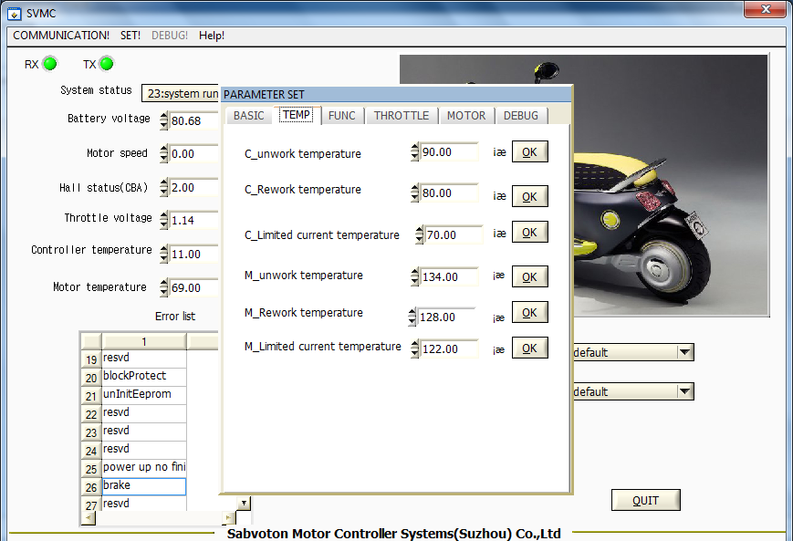

Und das sind die Settings, mit denen ich im vR one gefahren bin, der allerdings einen GoldenMotor 5kW Mittelmotor befeuerte mit nur vier Polpaaren: Die Temperaturen waren auf mein spezielles Setup mit falschem NTC und Vorwiderstand eingestellt - also bitte nicht nachmachen
Ich habe danach schon Slide Recharge (Reku beim Fahrgriff auf Leerlauf) aktiviert...

Meinen Erider Motor hat der Controller (im Gegensatz zum Goldenmotor) völlig problemlos und auf Anhieb korrekt eingelernt. Ich hatte nach den massivem Lernproblemen mit dem Goldenmotor zur korrekten Funktionskontrolle des Lernvorgangs dasselbe mit dem Erider Motor gemacht und war baff erstaunt, wie problemlos das war
Ich denke, der Grund war die VIEL stärkere und gröbere Rastung vom 8-Magnet Goldenmotor-Rotor gegenüber dem viel feiner aufgelösten 56-Magnet Erider Rotor. Da reichten auch nur 20A "Test given Current" im Debug-Lernmodus. Der Goldenmotor brauchte die maximal möglichen 60A und eben Rückwärts zum Einlernen...
Ohne Lernen gibt es keinen Betrieb, selbst wenn Du manuell einen "Current loop kp" und "Hall angle" einträgst...
