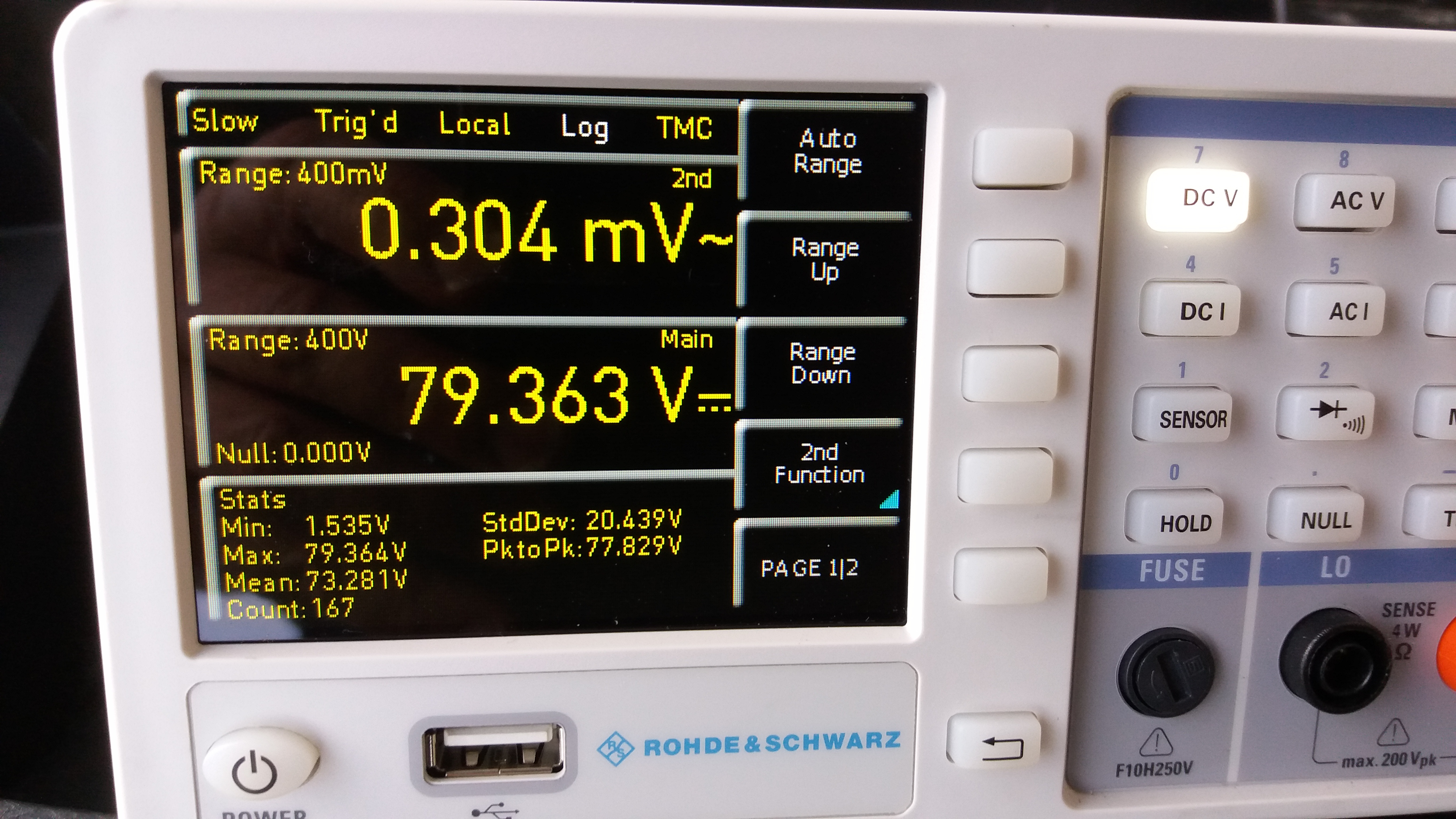

Die Spannungskalibrierung vom JK BMS stimmt.
Unterschiede zum frisch kalibrierten 1000Euro Rhode und Schwarz Tischmultimeter waren nicht festzustellen.
Das BMS hat ebenfalls 79,36V angezeigt.

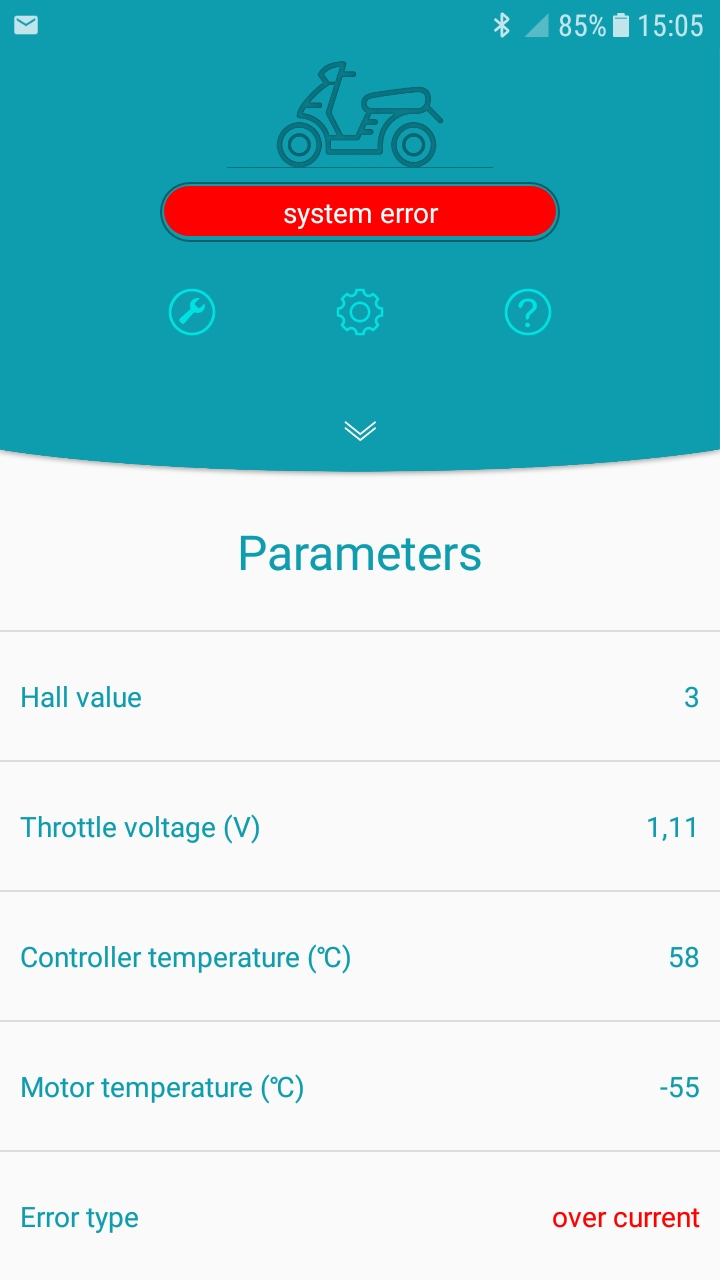

Für die volle Runde hat es auch nicht gereicht. Kurz vor dem höchsten Punkt hat der Controller mit Overcurrent abgeschalten.

ärgerlich ist auch das der Sabvoton kein Fehlerrücksetzen per Handy kennt und da ich mir nicht sicher war was das BMS macht habe ich den Sabvoton werksresetet und dann schnell neu eingelernt. So löscht er die Fehler auch.

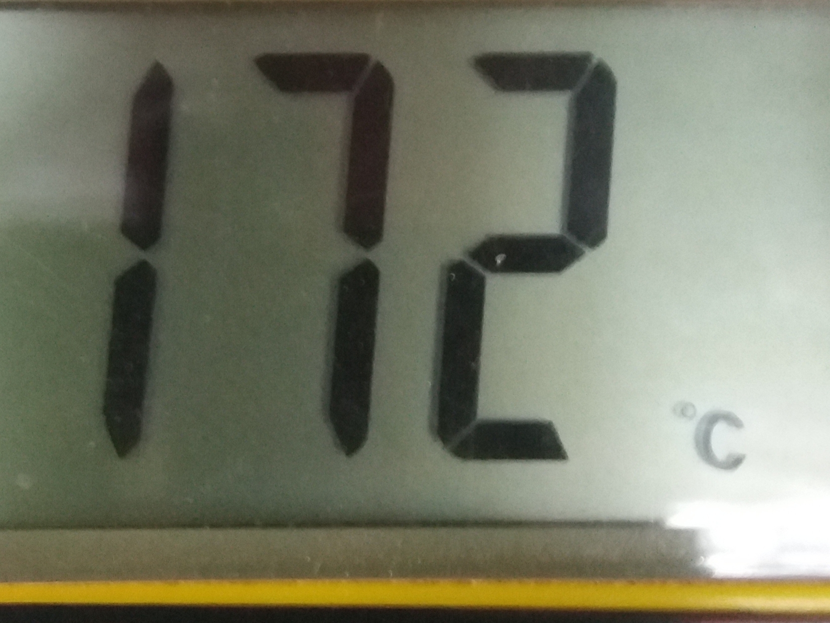

Heute mal mein uraltes Multimeter mit Tempersatursonde, mit welchem ich die 172 und 180Grad an den Leitungen gemessen hatte, mit einem kalibrierten Thermo-Datenlogger mit kalibrierter Messsonde verglichen.
Bei 30 Grad geht es 10 Grad vor und bei 170Grad stimmt es mit dem kalibrierten überein, ab dann hinkt es etwas hinterher.
Somit waren die gemessenen 180Grad leider an den 16qmm Motorleitungen wirklich vorhanden.
