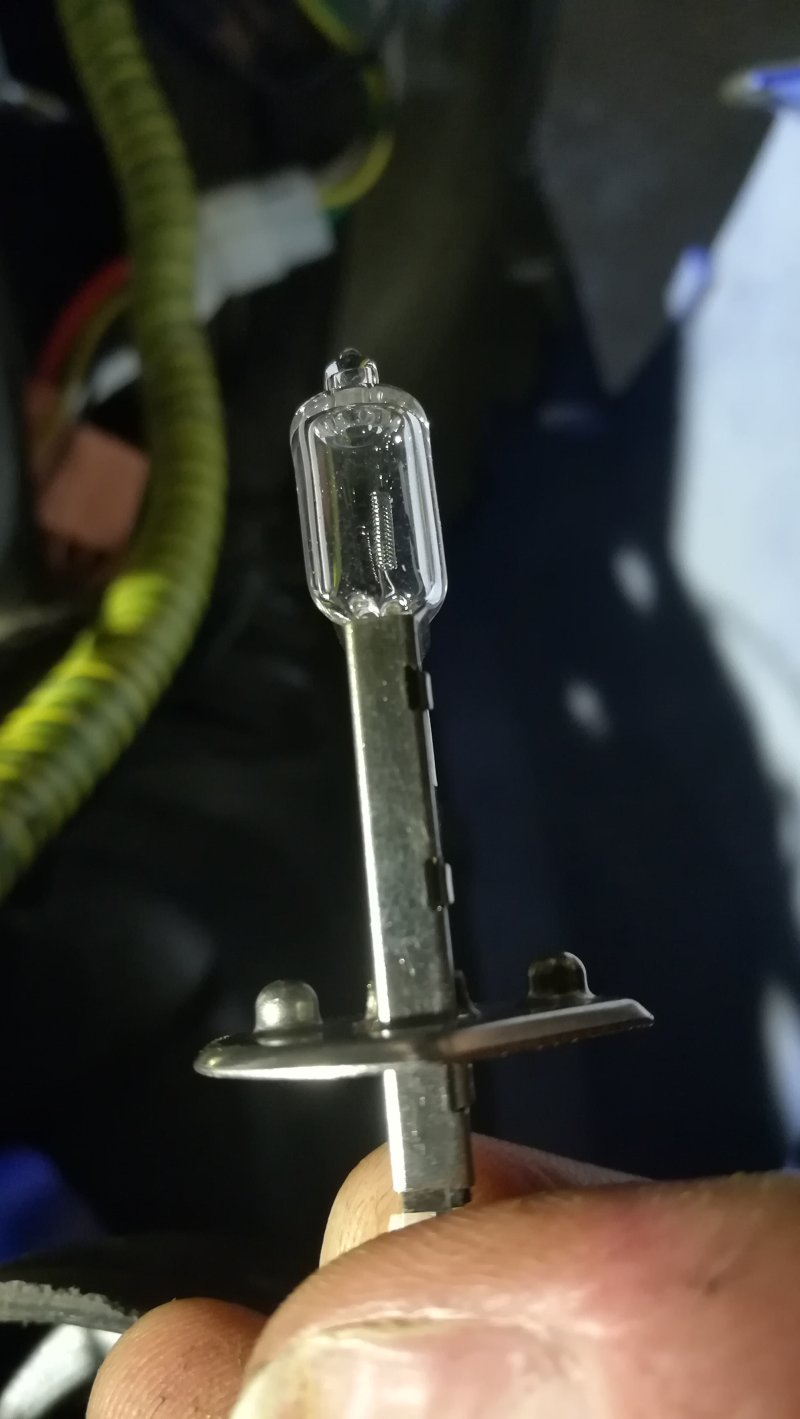

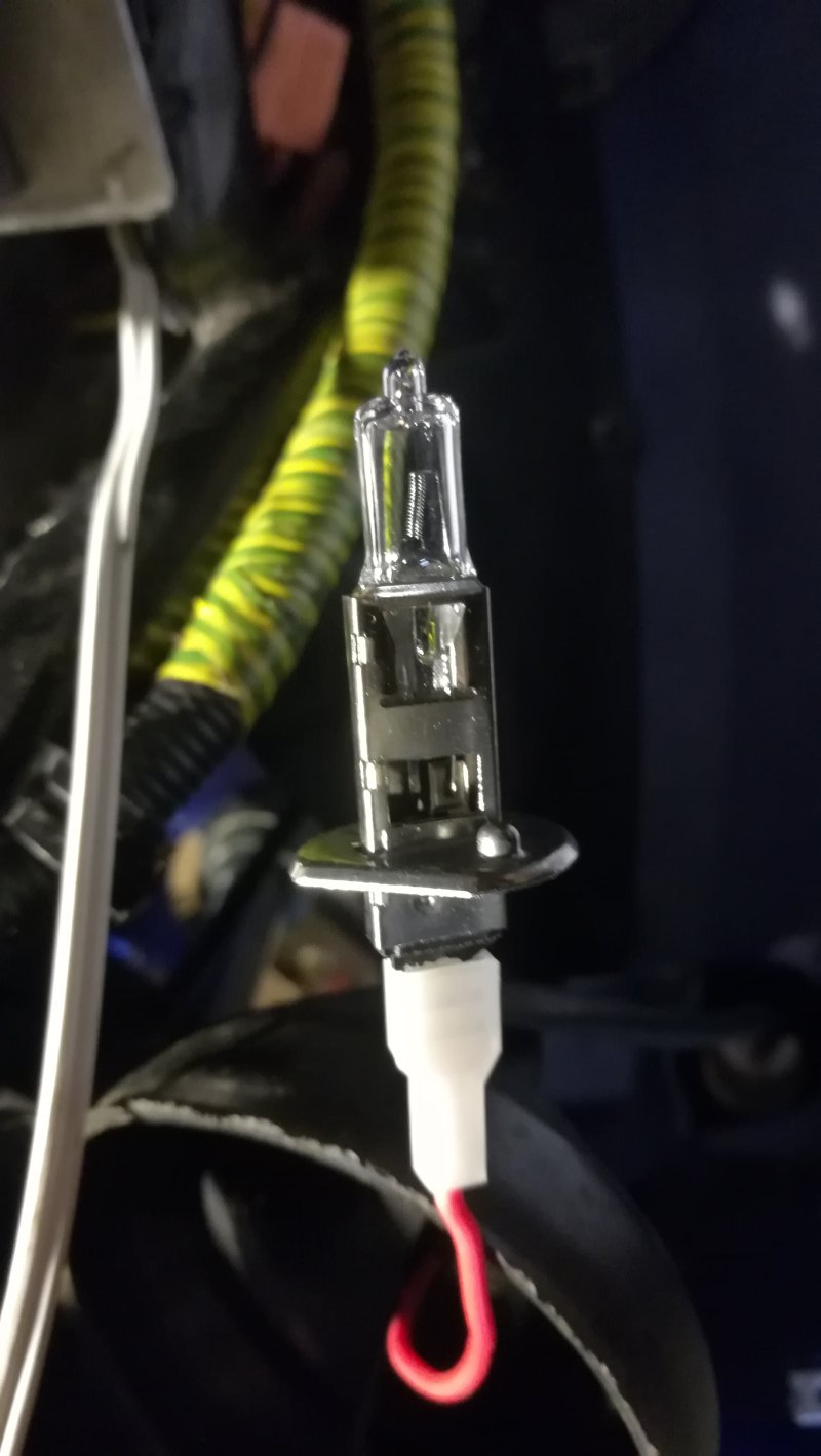

Aber wo ich grad dran kam, hab ich mal die Scheinwerferbirnen angeguckt...
HILFEEE! Wie heissen die und wo bekommt man sowas her?

Hallo Phil,
da sind in beiden Scheinwerfern H1 verbaut, die auch besser drin bleiben. LED für Standlich und Rück-/Bremslicht ist aber OK.
