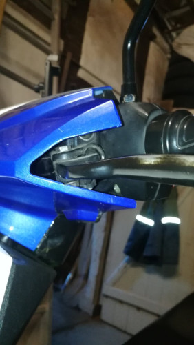

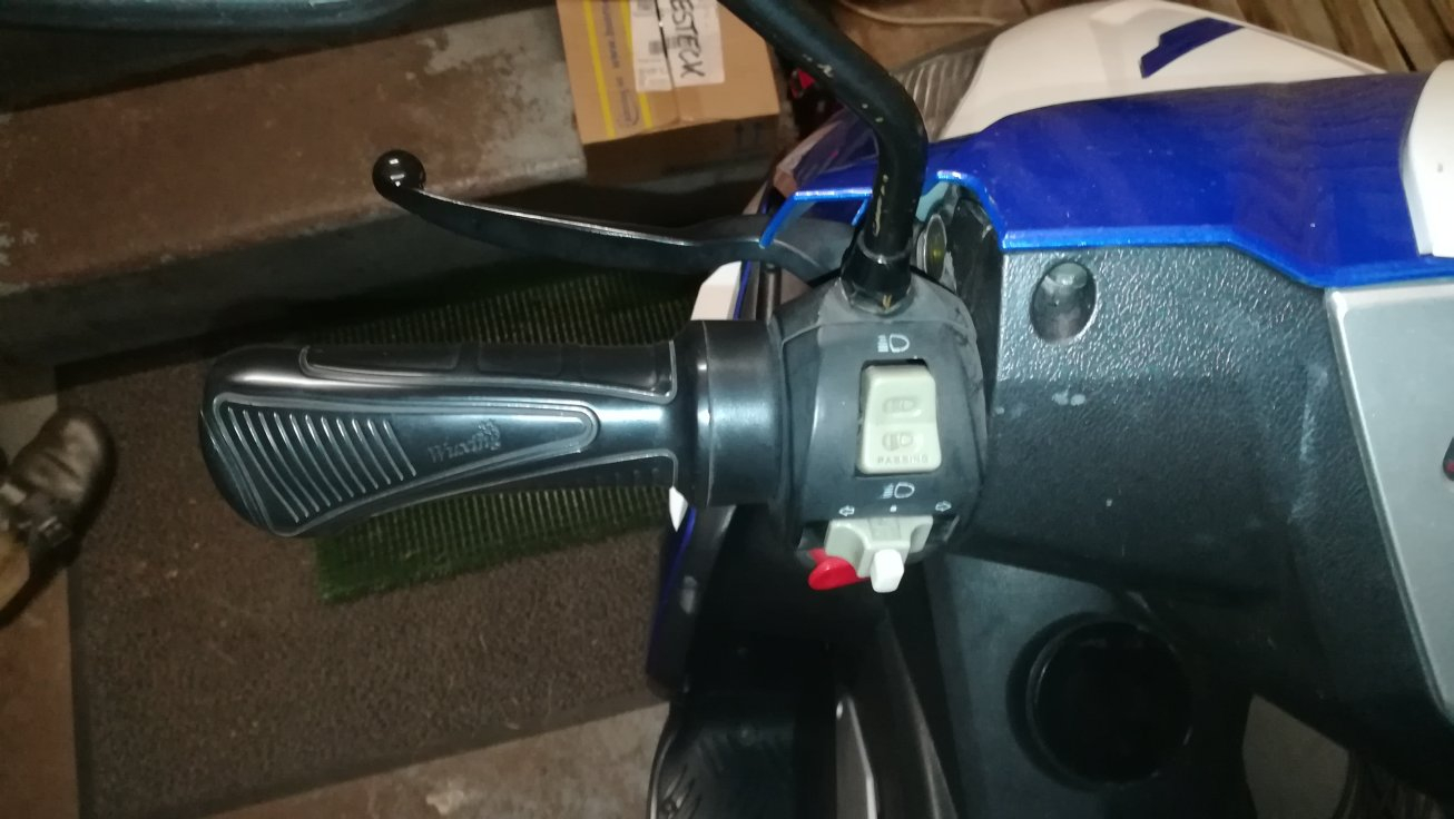

ich hol das mal rüber wegen der 'Thementreue'. erstmal danke für die Anregung @MEroller! Vielleicht überlegenswert - und dann für die Bedienung per Zeigefinger. Der Daumen sollte ja schon unten bleiben. Oder ein Blech machen, was nach unten geführt ist?
Vielleicht auch ein, zwei kleine Löcher in die Armatur von unten reinbohren und Gewinde reinschneiden? oder Selbiges mit diesem Ring zwischen Griff und Armatur? Und dann sind da ja auch noch die Schrauben von der Armatur (in FR vorne)... Ich weiss noch nicht...
Wenn es slide recharge und brake recharge gibt, kann man ja eigentlich schon zwei Stufen ohne irgendeinen Aufwand realisieren.
weiss wer, ob das slide recharge auch noch funktioniert, wenn man brake recharge per AI macht? (analoger Eingang, nicht künstliche Intelligenz
