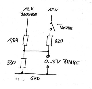

den analogen Brake-Eingang zu benutzen hatte ich auch schon erwogen, bsw. so
damit hätte man 1,9/3,4/4,4V beim Bremsen / auf Tasterdruck / bei beidem zusammen. Ggf. die Widerstände etwas größer, ich hatte mich jetzt mal an 0-20mA orientiert, oder auch die 'Stufen' anpassen... aber so vom Prinzip her
