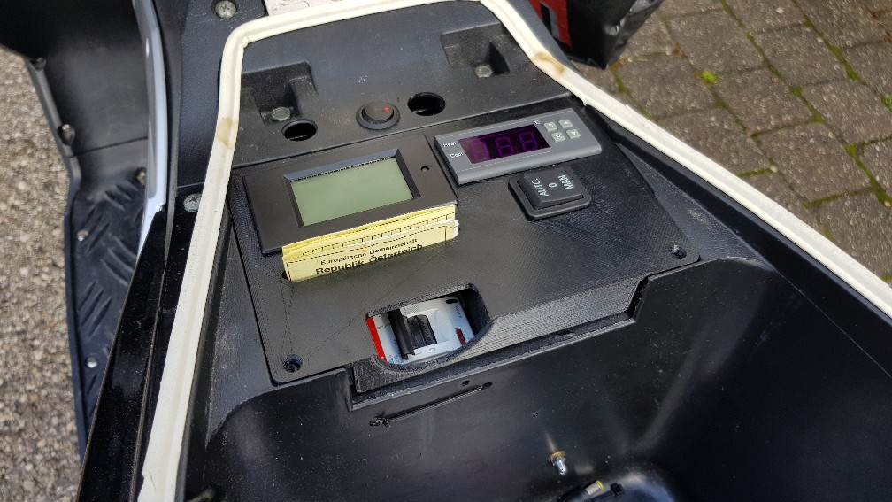

Neuer Batteriefachdeckel mit:
Stromzähler (Lademenge)
Akkuheizungs- Rhermostat
Heizung Ein - Aus - Thermostat
Fach für Roller-Papiere
Plus auf Masse
dass
knallt Klasse!!
:D :twisted: :D
Laufleistung nach 2020 meines Masini's: ca. 8000km

3D Drucker in den richtigen Händen erlaubt so richtig saubere Sachen :D

Vor allem der Schlitz zum Fahrkarten abstempeln :lol:
Im Ernst, tolle Arbeit 👍🏻

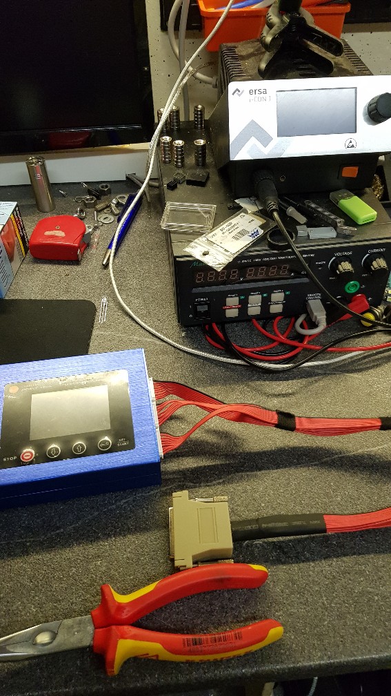

einbau des bms24 startet auch langsam!!
die 27 drähte in das dsub gehäuse verstecken war auch nicht ganz leicht!!!
BMS ist schon mal angesteckt und arbeitet- fehlt noch
1. das relais für die kappung der ladeleitung.
2. abschluss des shunts (mit kalibrierung)
3. verbau der warn-led
4. verbaubdes ganzen kastens- leider hat dieses noch kein externes display! und man möchte ja schon mal die einzelnen spannungen der zellen während der fahrt beobachten- also muss eine lösung bei dem orig-ladedisplay her!!
Bericht:
1. erledigt
danach bms kaputt!! Relais ist ebenso defekt- weshalb kann ich leider nicht sagen/feststellen.
auf jeden fall wird annden zellenn1-10 keine spannung mehr erkannt!
sehr sehr schade! mal schauen ob chargery eine reperatur anbietet. denke aber dass dies nicht rentabel wird!
ergebnis:
bms24 zeigt sehr schön alle zell spannungen an.
zur soc anzeige kann ich nichts sagen.
zur Balance funktion ist es schwer eine korrekte aussage zu finden, aber die eine nacht am bms hatvdas balancing nicht super geklappt. hab heute den ganzen nachmittag gebraucht bis ich wieder einigermaßen gleiche zellspannung hab!

Von Chargery bekomm ich keine Reperatur angeboten bzw. Hilfestellung. Alle Messbar defekten Bauteile wurden getauscht- leider kein Erfolg.
Aber als Fazit:
für 100EUr ist es OK aber für >400€ inkl Transport und Zoll sollte´n wohl alle ein/Ausgänge geschützt sein!
(Ursache laut Chargery ist ein defektes Relais dass vom Endkunden angeschlossen wurde)
