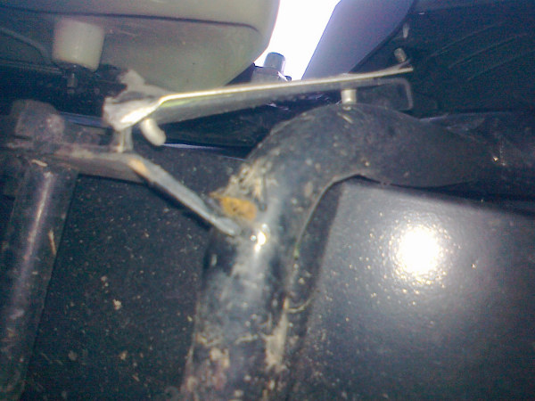

6. Hauptständer wegen schlechter Schweißnähte abgebrochen. Hätte ich fast zu Beginn nicht bemerkt. Hätte beinahe einen Teuren Plastikteileschaden erlitten. Lösung wurde Kostenlos von Masini neu angeschweißt Danke!!!
7. Leider ist der ganze Rahmen des Rollers nicht sehr stabil. Er macht den Eindruck von Trompetenblech. China eben.
