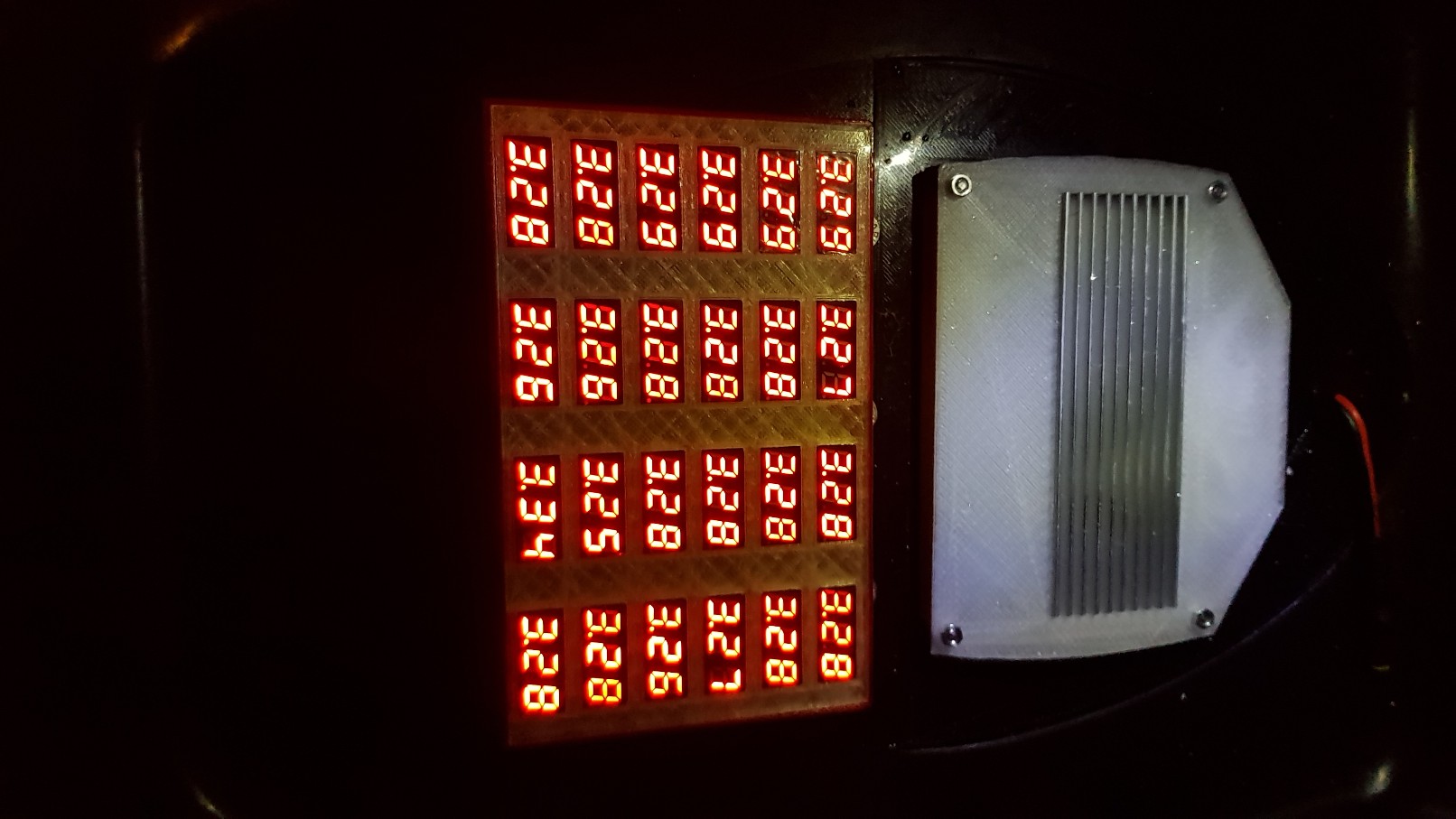

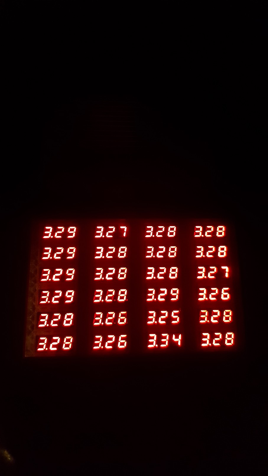

heute sind nach langem warten die beuen anzeigen (voltmeter) angekommen.
eingebaut sieht dass schon viel besser aus!!
wie oft schaltet euer lader aus und wieder an bis alle zellen ausgeglichen sind nach längerer standzeit (ca 1 monat)?
mein ladegerät schaltet nemlich einfach bei erreichen der ladeschlussspannung ab und nicht mehr an. dass muss ich dann per hand machen. ca 3 monate nicht geschehen!
danke

ich dachte an 2tns!!
nummero 1 ist bei allen lithium akkus über kurz oder lang der tod! bei meinen gbs würd ich sagen für lagerung ca 3.1-3.2v o5ro zelle!
zurück zu meinem thema:
akku lehr
ladegerät an (volle power und zum schluss gehts runter von 9.7A auf bis 0.7A)
ladegerät aus bei 87.6V
bms arbeitet dann nur einmal. da ich ja nur lastwiederstände hab ohne relais zum trennen der akkus!!
mit dem neuem "display" werd ich etwas beibachten und schauen ob das so reicht mit den lastwiederständen oder ob ich doch auf ein emsiso etc. umsteigen muss!!
vielen dank für deine erläuterung von deinem bms!!
