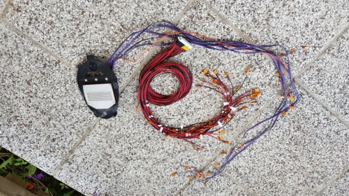

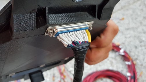

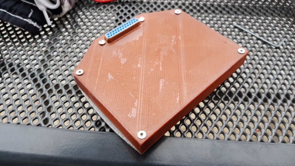

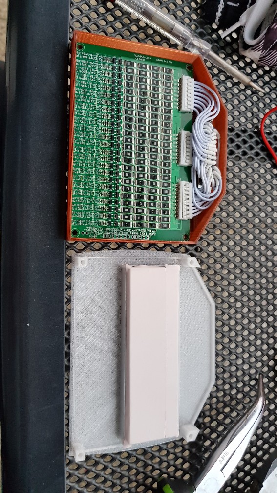

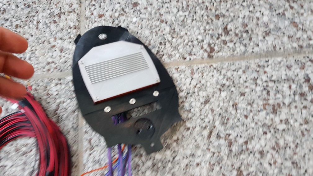

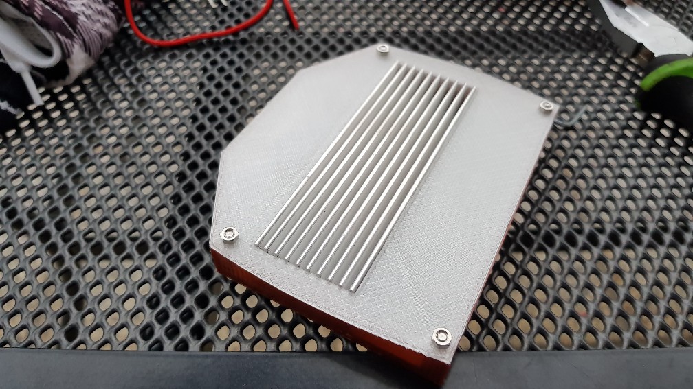

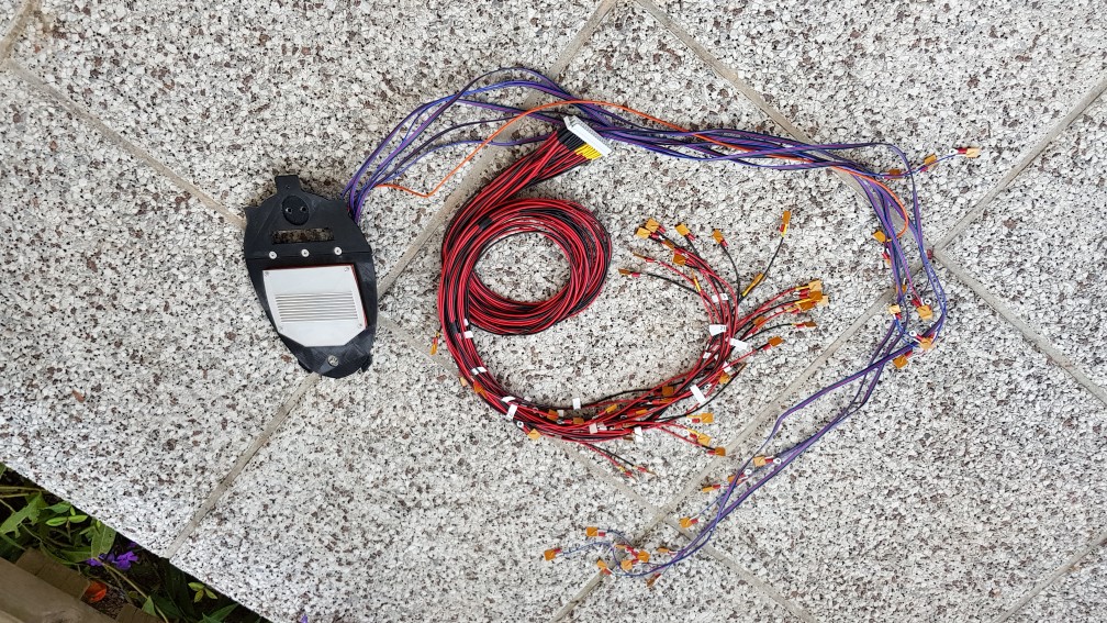

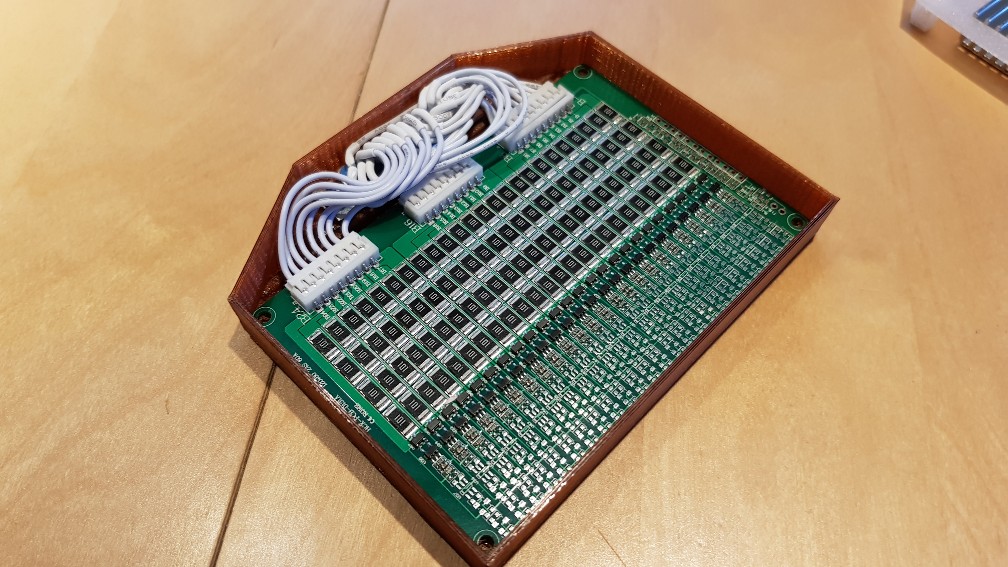

nachdem ich ein neues Lastmodul bekommen habe hab ich gleich ein neues wassergeschützes gehäuse mit passivkühlung ausgedruckt und verkabelt:
verkabelung war etwas fummelig!!
boden und deckel mit alukühlkörper und wärmeklebepad
unterseite mit dsub 25polig
Deckel mit Kühlkörper

Leider verbrennt das Teil ja nur 200mA, kommst du damit zurecht?

hy. ja- bis dass die zelle 24 nicht mehr bearbeitet wurde alles super! 0,05v max differenz!!
heut ist es mal weiter gegangen mit dem projekt!!

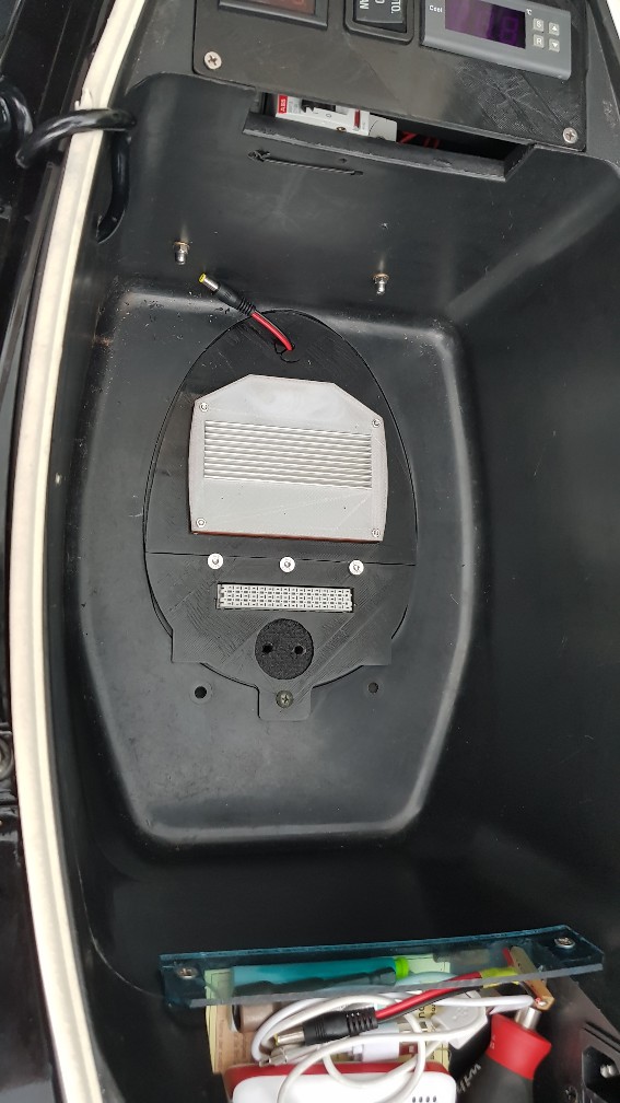

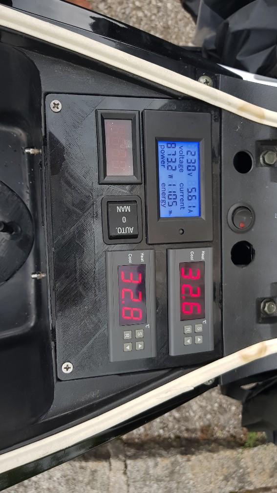

die tage noch alles eingebaut und eine neue halterung für das "batteriefach" gedruckt!
lastmodul mit 48poligem stecker anstatt dem schutzdeckel im helmfach
230V Lademessung, 2x temp Steuerung
