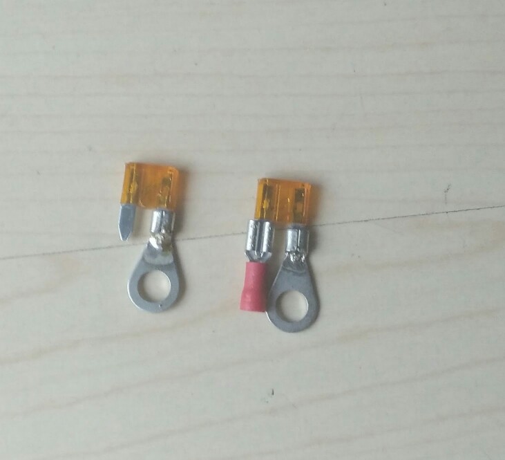

In den SCP 4040 waren immer 10A Glassicherungen in jedem Kabel zur Zelle. Es war Bestandteil vom Idea BMS oder so.

glasrohr einlöten und schrumpfschlauch drüber. wäre die notlösung.

Die Sicherungshalter haben den Nebeneffekt der Trennung bei Bedarf ohne an den Pol zu müssen.Bajonettverschluss.

Ja, erfüllt den gleichen Zweck. Oder gleich dünnes Kabel verwenden.
Was will man eigentlich damit erreichen.
Schutz der Zelle oder Schutz BMS?

Schutz vor abfackeln des Rollers!

Stell dir nur einmal vor, dass von einem Kabel im Kabelbaum die Isolation verletzt wird und die offene Stelle dann Kontakt mit dem Rahmen (Minus) bekommt.....
oder ein Balancer kaputt geht und einen Kurzschluss produziert....
Selbst wenn die Balancerkabel 1,5qmm sind fließt dann darüber ein Strom von mehreren hundert Ampere, dann siehst du ganz schnell die Farbe des Stroms, nämlich Orange..... weil die Kabel dann glühen.
Und wenn auf Grund dessen noch andere Kabel im Kabelbaum schmelzen, sowas will man nicht erleben.
@Peda
Genau, abfackeln kommt so ungefähr hin.

Volker, unsere E-Roller haben kein Rahmen Minus. Ist verboten bei E-Rollern. 12V und Fahrbatterie haben komplett eigene kabelgebundene Stromkreise.

Wollt ich auch schon schreiben. Wäre wohl ein etwas zu lebensgefährliches Prinzip z.B. bei Regen!!
