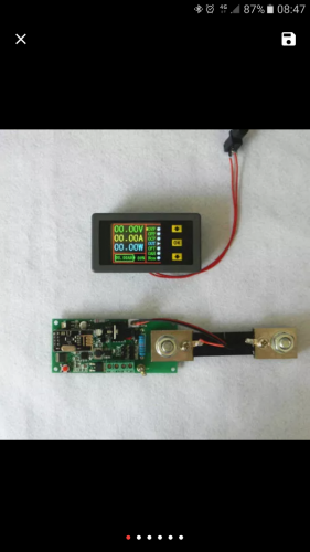

danke, ja das ding habe ich hier schonmal gesehen. jedoch kostet es doch einiges mehr (wohl gemerkt es kann auch vieles mehr). aber ich denke es würd mir schon ausreichen wenn ich sehe wieviele Ah / oder kWh ich verbraucht habe um eine Einschätzung der restlichen reichweite zu machen. die auswertefunktion, Restreichweite.... ist natürlich schön, aber dann muss dass ding ja auch mit dem controller kommunizieren können (so wie ich mir das rausgeleseh hab von der homepage) und da wurde mir damals das ding zu kompliziert/aufwendig.
meine variante währe
+etwas leichter umzusetzen
+kostengünstiger
- weniger funktionen
aber den schunt neben der hauptsicherung verbaut und das kleine display in der nähe von der lichtorgel (vom ladegerät) eingebaut.6
+kostengünstiger

Hy, freut mich von dir zu hören, ja spaß am Bastelnbesteht durchaus (bei kleinen Projekten die nicht viel Zeit und Kosten in anspruch nehmen!!)
Der Cycle analyst ist natürlich besser, aber wenn ich dann nicht alle Funktionen anschließe / Nutze wohl das Preis/Leistung Verhältniss nicht mehr so gut passen.
Hast du den V3 HC bei dir verbaut?
welche funktionen hast dú angeschlossen?
Und stimmt die Restreichweite von der Anzeige? (Dann wäre diese Anzeige natürlich nochmal von vorteil!)
Die Speedict mercury mit Android würd mich auch sehr gut gefallen, jedoch max 100A max 80V.
die originale balkenanzeige "passt" manchmal und manchmal nicht- wie schon geschrieben bei der gleichen strecke unterschiedliche anzeige bei gleichem fahrstil!
Dankeschön!
ps: ab Freitag hab ich 2Wochen Urlaub und jede Minute die mich meine Familie nicht beansprucht wird am Roller optimiert und geschraubt-- Da muss ich noch Material bestellen !!)
Dankeschön!

Das Teil ohne Funkübertragung hatte ich ein paar mal zur Kontroller der Ladekapazität zwischen Lader und Akku gehängt.Peda.1986 hat geschrieben:meine variante währe...
+kostengünstiger
Ist relativ genau wenn man es mit vernünftigen Strömen und Messgeräten "nachjustieren" kann.
Es braucht einen kleinen Strom und einen großen Strom , dieser recht genau gemessen und dann wird mittels up/down Tasten der Wert im Display daran angepasst.
Ob es sowohl laden als auch entladen kann, habe ich nie getestet.
Bei Spannungsausfall verliert es nur die Daten für die Kapazität, der Rest bleibt drin.

MeRoller mein Idol, danke für die Infos. Glaube dass ich mir erstmal das Ali Teil bestellen werde, vielleicht funkt die Ah Anzeige ja ganz gut und dann kann / könnte man ähnlich der Wh errechnen wie weit man noch kommt.
Danke

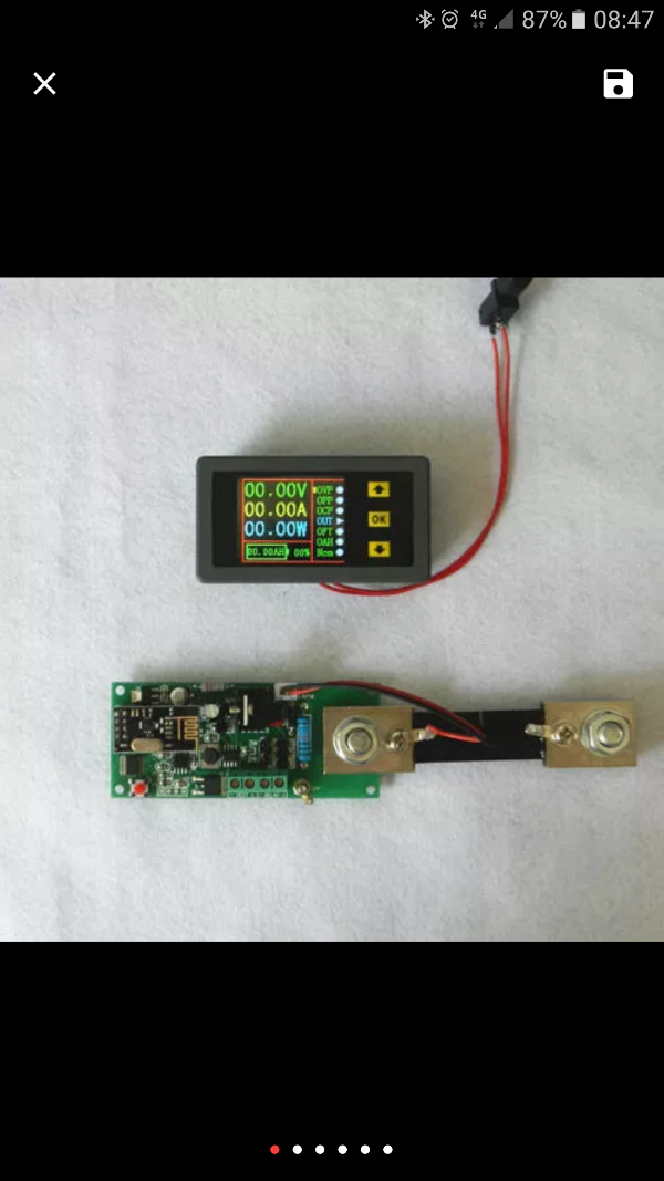

ok. ich konnte es wirklich nicht finden. danke für den link. ist ja schon ein gutes stück arbeit! was hier intressant wäre, die funktion mit dem strombegrenzer über den hall vom gasgriff! aber ob es den mehr aufwand wert ist?
ich hab mir mal beim ali express (mal schauen wie es mit dem express steht) ein einfaches bestellt! und da brauch ich nich mal zum display eine messleitung- dass geht mit funk!
werde dann hier bescheid geben was ich von dem teil halte! (bei diesem umbau werde ich gleich die hauptverkabelung auf mikriege 20mm2 hochrüsten! (70er wäre mir noch lieber- da bekomm ich 6m mit sicherung, kabelschuhen... um 30eur. aber dass wird dann etwas dick und unangenehm zum verarbeiten).
heizmatte (für terrarien) mit 49watt und noch eine heiz/kühl-steuerung sind auch bestellt. aber ich betreibe die heizung nur mit 230v!
