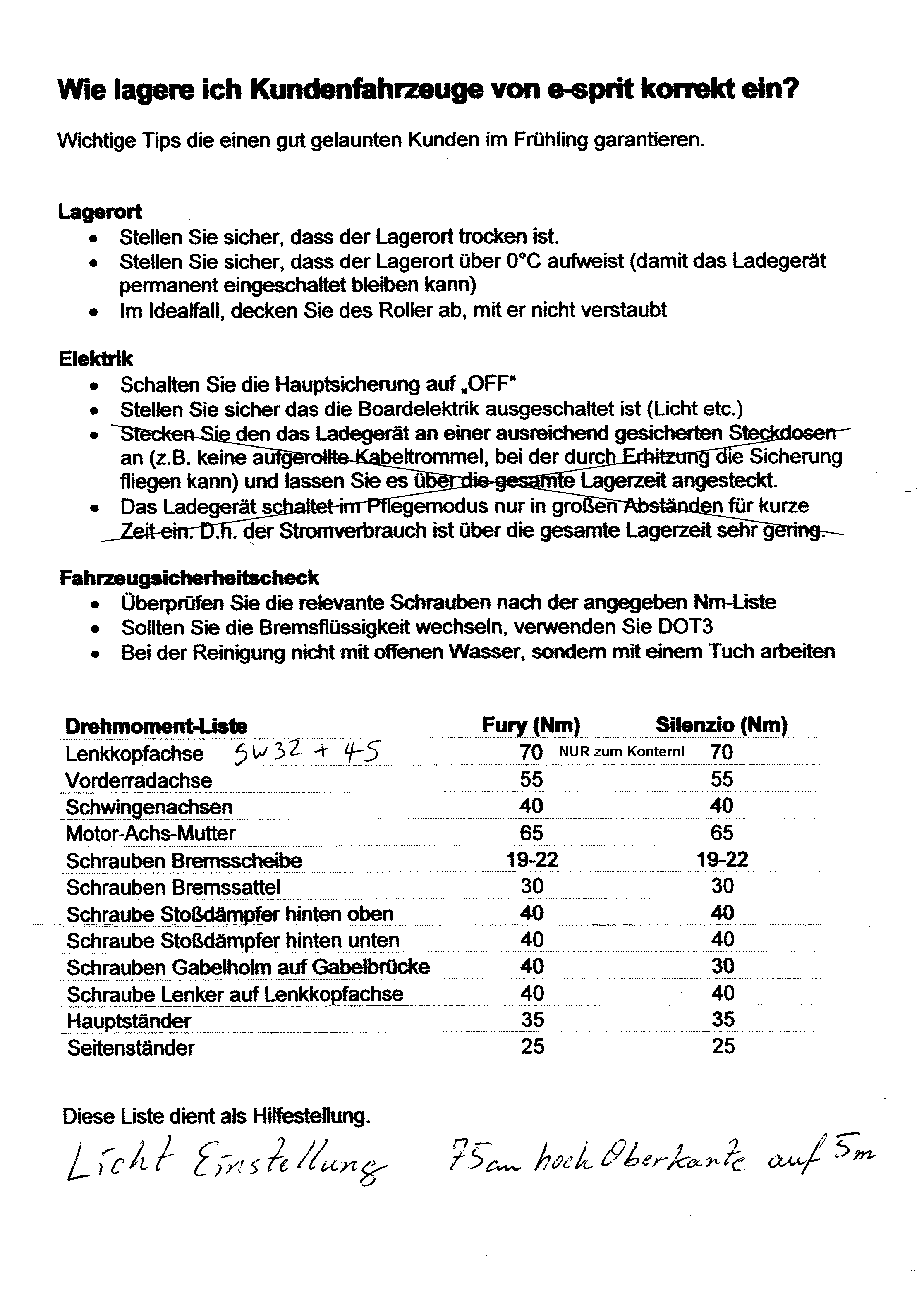

Ich kann z.B. die Liste von e-Sprit damals hier einstellen.

boah sowas gibt's?! top! danke!
ich spreche von den Schrauben an der Klemmung vom Gabeljoch (heisst das so? Didi wusste es, ich find's aber nicht mehr wieder), also da, wo die Standrohre geklemmt sind in das Gussteil unten an der Achse durch den Lenkkopf, wo oben der Lenker drauf steckt
das sind M10x1.25, ich glaube die stehen nicht in der Liste, oder? Oder sind das die "Gabelholm auf Gabelbrücke"?
edit: wahrscheinlich schon. Als Gabelbrücke hatte ich das Ding über dem Rad in Erinnerung, aber das gibt's bei dem Roller ja garnich...
danke nochmal!
danke nochmal!

Stimmt, ausgerechnet die Klemmung der Gabelholme ist nicht aufgeführt
- Beiträge: 7008
Re: Welcher Bremssattel/zange/zylinder?
Doch: Schrauben Gabelholm auf Gabelbrücke steht drin: 40Nm bei FURY/Masini Sportivo-S
(Die Gabelbrücke verschweißt mit dem Lenkrohr bezeichne ich dann als Gabeljoch - obwohl es kein Ochsen-Karren ist)
Beim Motorrad gibt es ja eine weitere Gabelbrücke (zusätzlich) oben am Lenker, nicht aber beim Roller. Deswegen auch das besch...eidene Gefühl bei einer starken Bremsung, @Phil: deswegen bist Du offenbar tätig geworden, oder?
