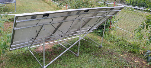

Die letzten drei Module wurden auch auf ein Gestell gebaut. Dieses mal aber in einer light Variante aus Alu.
So kann ich das Gestell mitsamt den Modulen, zum Winter hin, alleine umstellen.
Natürlich kommt da noch Ballast auf das Gestell damit es nicht wegfliegt.
Der Speicher ist mittlerweile auf 30kWh angewachsen und sitzt nun im isolierten Stahlschrank neben dem Gartenhaus.
Es sind drei Akku-Einheiten jeweils mit einem eigenen 100A JK-BMS. Die Einheiten bestehen aus je einem 90Ah und einem 120Ah Akku was in Summe 10kWh sind.
Das ganze ist modular gehalten, damit ich die Blöcke noch alleine transportieren kann und da ich eventuell doch nochmal ein paar Zellen für neue Projekte abzwacken muss.
1,5kwh wurden direkt schon woanders verbaut
