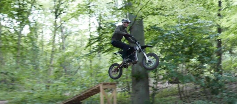

310mm Federweg hinten 250mm vorne
138Nm am Hinterrad 2,5kwh Akku
62kilo Gewicht
1500W Motor mit 7,5kw Peak. Eine zusatz Luftkühlung ist möglich, mit Luftturbine die einen Luftstrom von 150km/h im Motor erzeugt.

Super! Es freut mich immer etwas neues zu lesen!
Aber ich frage mich wie ein 1.5Kw Motor, 7,5 Kw bringen soll?
Gerhard
Beiträge: 19364
Re: elektro hardcore freerider
Indem man ihm mehr Strom füttert als den Nennstrom :twisted:
