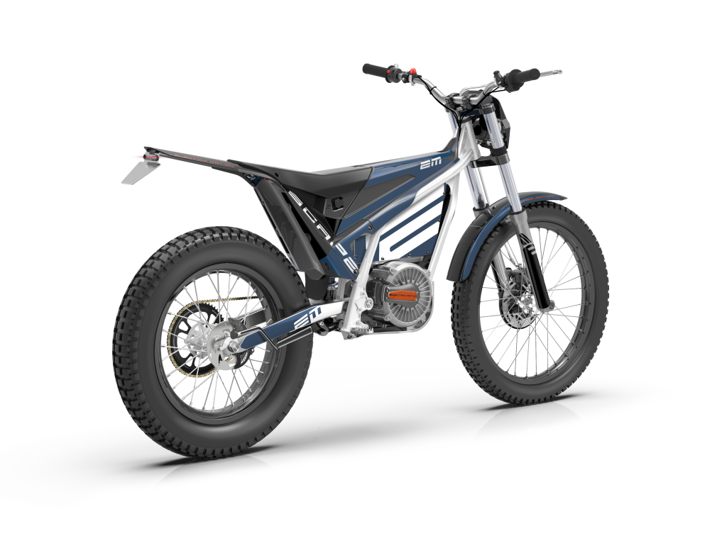

Hatten wir eigentlich schon die schönen Bikes von Electric Motion aus Frankreich?
Trial und Motocross-Maschinen 6 kW / 11kW Peak, mit 1,9 kWh Batterie ..
https://electrek.co/2019/06/06/electric ... ials-bike/
Haben offenbar eine Vertriebsniederlassung in Berlin: https://www.em.bike/
Nicht ganz billig (straßenzugelassene Epure Escape mit 75 km/h / 2620 mH Batterie um EUR 9,200), aber definitiv interessant.

es gibt die EMs (Electric Motions) was die Kupplung anbelangt in zwei unterschiedlichen Ausführungen und das bei den Trial-Modellen Epure, aber auch bei den Wander-Trialer mit Sitzbank (Escape). Zum einen mit "elektronischer" Kupplung (PELS), die man wie einen zweiten "Gashebel" verstehen kann. Die veränderliche Spannung eines Hall-Sensors am Kupplungshebel reduziert die Motorleistung, also arbeiten "gegen" den Gasgriff. Somit kann man zum Beispiel in einer Gefahrensituation schnell an die Kupplung greifen um Leistung wegzunehmen. Da die EM keinen Leerlauf hat wird dieser Sensor eher für die im Trial unterschiedlichen Fahrtechniken zum Einsatz kommen, aber nicht unbedingt zum Losfahren. Das schöne ist, dass man den Sensor relativ einfach umstecken kann und dann hat man eine "Hinterradbremse" mit der man unterschiedlich stark verzögern und gleichzeitig Energie zurück gewinnen kann. Dieses System nennt sich dann PRB.
Die zweite Ausführung ist die hydraulische Kupplung, die speziell beim Trial-Wettkampf bzw. bei höheren Hindernissen zum Einsatz kommt oder wenn man ein Hindernis anspringen will. Das Schöne an dem System ist, dass man den Motor hoch beschleunigen und die Schwungmasse nutzen kann. Gerade Motorradfahrer, die von einem Verbrenner (Trial) auf die EM steigen mögen das, da sie eine akustische Rückmeldung erhalten wie viel Leistung sie abrufen. Ähnlich wie sie es beim Verbrenner gewöhnt sind. Für die, die schon etwas versierter sind oder "rumspielen" möchten, haben die Möglichkeit die Schwungmasse anzupassen, in dem man Gewicht demontiert.
Ein weiteres tolles Feature sind die unterschiedliche Mappings, über die man das Fahrzeug an das Gelände und / oder entsprechende Fahrkönnen anpassen kann. Darüber hinaus gibt es die Option von SCHOOL-Mappings, wodurch man drei weitere Einstellungen erhält, die von der Geschwindigkeit und dem Drehmoment unterhalb der normalen Mappings (grün, blau, rot) liegen.
Letzte Anmerkung: Alle Bikes sind zulassungsfähig (L3e) und optional auch als L1e.
