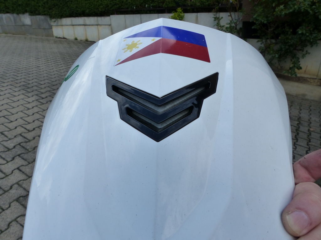

Ja, das offene Doppel-V im Frontschild ist eine feuchtigkeitsrelevante Öffnung in Staudrucklage. Zusätzlich habe ich auch noch eine kuriose 3-eckige Öffnung zwischen Scheinwerferglas-Oberspitze und den Seitenbacken gefunden, wo es zwischen Frontschild und Scheinwerfer reinblasen und -nässen könnte.

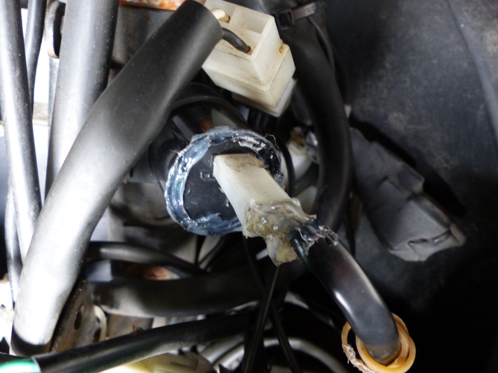

Heute das Relais aus dem Gehäuse gepfriemelt und die Platine selbst nochmals eine halbe Stunde angeföhnt, danach ging es wieder. Wieder zusammengebaut (die Patrone darf nicht zu weit rein ins Gehäuse, weil sonst das Relais mechanisch am Deckelboden blockiert wird!) und mit Heißkleber abgedicht, auch den Kabeleintritt in den Stecker stärker mit Heißkleber versehen:

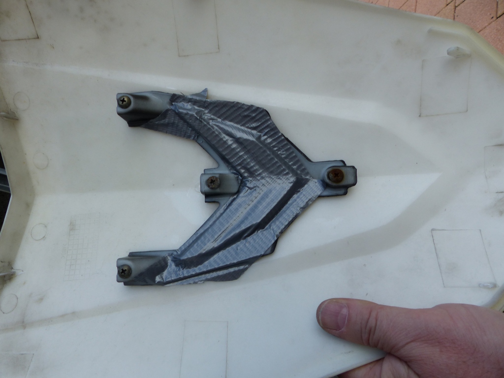

Dann das doppel-V im Frontschild von innen gut gereinigt und mit Panzerklebeband verschlossen:
Von außen wird jetzt natürlich die offen liegende Klebeschicht allen Straßendreck aufsammeln... Schauen wir mal, wie es jetzt weitergeht.
