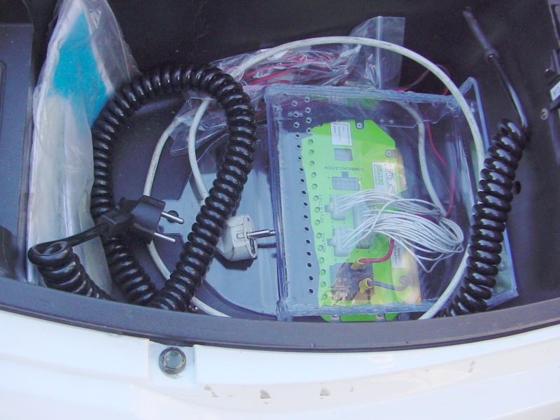

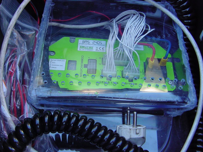

BMS im Helmfach:
Jetzt ist das Emsiso-BMS aus dem dunklen Keller auf den Boden des Helmfachs umgezogen, auf das Blech, an dem früher unten drunter das berühmt-berüchtigte "hi-protect" C-BMS montiert war. Das Blech ist wichtig zwecks Kühlung, weil das Emsiso als Balancer-BMS ganz nett heiß wird beim Laden.
Zum Schutz der Kabel und um trotzdem die Anzeige des BMS sehen zu können habe ich eine Haube aus Acrylglas (auch unter dem Begriff "Plexiglas" bekannt) hergestellt. Keine Schönheit, speziell was die Befestigung der Seitenwände mittels Heißkleber betrifft:
Dafür mit vielen Lüftungslöchern, die unten entlang der Seitenwände Luft reinlassen und durch das BMS erhitzt oben wieder austreten kann.
Aus der Acrylglasplatte mit der Laubsäge ausgesägt, und zwischen zwei Holzleisten eingespannt über einen Ø8 Alustab nach ausreichender Erwärmung per Heißluftgebläse 3 mal gebogen. Leider war es selbst bei guter Durchwärmung (erst bei 300°C aus dem Heiluftgebläse...) und fast schon polierten Sägerändern nicht zu vermeiden, dass sich von den Rändern her jeweils ein Riss bildete. Kein Ahnung, was das sollte...
Die Haube ist mit der normalen Helmfachdeckelschraube am Boden fest, und vorn außen mit je zwei Schrauben an der Helmfach-Vorderwand befestigt.

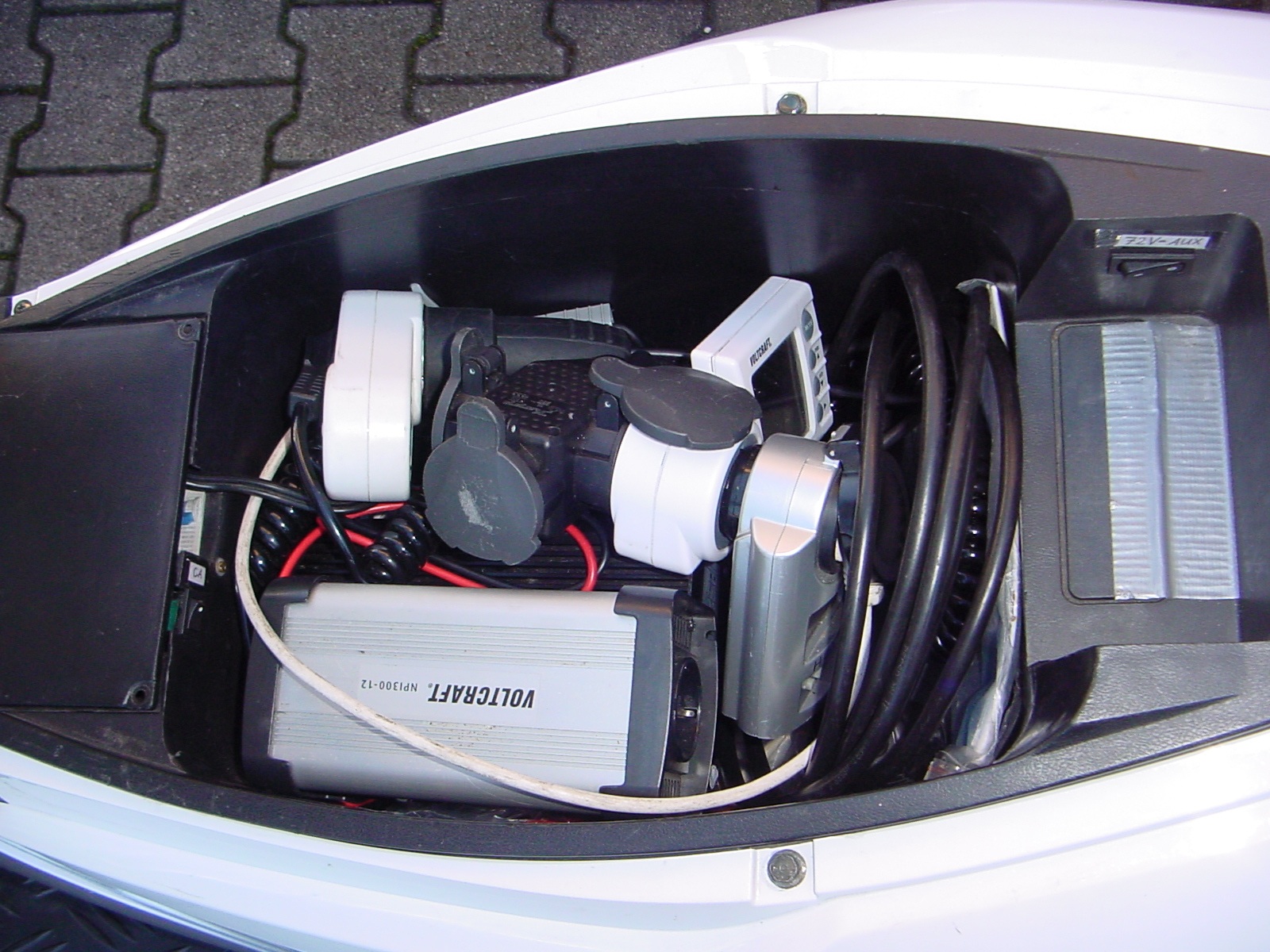

So sieht das ganze Helmfach jetzt aus:
Das fette Spiral-Ladekabel ist noch serienmäßig, der weiße Schukostecker ist vom Batterie-Heizkabel, und die schwarz-rot Litze in der Tüte ist von einem PTC, der direkt neben dem Temperatursensor meines Solar-Thermometers mitten in der Batterie steckt. Da will ich jetzt doch mir einen Netz-betreibbaren Thermostaten konfektionieren. Darüber werde ich aber erst zu einem späteren Zeitpunkt berichten, das Zeug ist erst bestellt.
Da jetzt gute 60mm an Höhe fehlen wird es Winters aber sehr eng im ehemaligen Helmfach:
Grob von links nach rechts:
Der weiße 80A Hauptsicherungautomat guckt aus seinem Fenster, und direkt darunter ist der Schalter für den Cycle Analyst.
ganz unten in Bildmitte sieht man schwarz verrippt den DC-DC-Wandler 72V/13,5V vom on-board "Heizkraftwerk", der bei Bedarf von der fetten schwarzen Zwillingslitze aus dem Sicherungsfenster mit Batteriesaft gespeist wird. Der DC-DC-Wandler steht jetzt eben auf der BMS-Haube.
Oben drauf steht der silberne Inverter 13,5V=/230V~, in den auf diesem Bild gerade nichts steckt.
Oben links ist der schwarze Ladestecker in der weißen Funksteckdose/Energiemesser, der in der einen Schukokupplung meines selbstgebauten Netzkabels steckt. In der zweiten 3-fach Schukokupplung steckt hier der Energielogger für die Batterieheizung, darin die Heiz-Zeitschaltuhr und dort drin, unter der Klappe, der weiße Schukostecker des Heizkabels.
So sieht das aus, wenn ich vom Stromnetz heize. Bei der Arbeit mittags stecke ich den Energielogger samt dem Rest in den Inverter.
Rechts, hinten im Helmfach ist mein Netzkabel aufgewickelt.
Der mit "72V-AUX" bezeichnete Schalter im hinteren Fachausschnitt setzt die fette schwarze Zwillingslitze unter Batteriespannung.
Jetzt ist das Helmfach eigentlich eben voll mit all dem Krempel. Ein Glück habe ich noch mein Topcase hinten drauf :-)

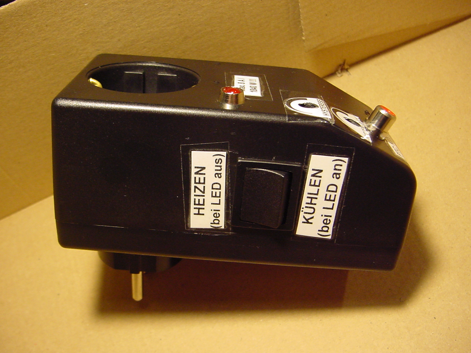

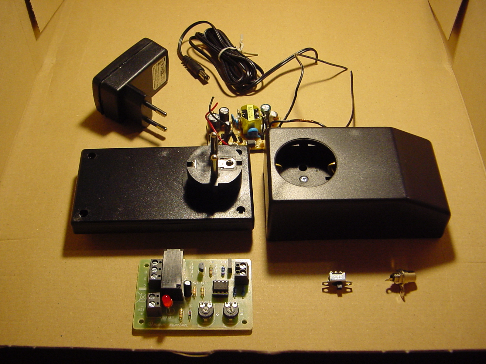

230V Thermostat-Zwischensteckdose
Als pures Experimentierprojekt wollte ich, da weder zu vertretbaren Kosten noch in der von mir benötigten Bauform als Zwischensteckdose verfügbar (EDIT am 08.01.2016: Beim blauen C gibt es inzwischen genau so etwas...), mir selber einen Thermostaten bauen, der am Netz zu betreiben ist und in den ich direkt meine 230V Batterieheizung im Thunder-Fury einstecken konnte, samt dem zum Thermostaten gehörenden PTC-Widerstand, den ich schon vor der Weichnachtspause in meiner Batterie vergraben hatte, direkt neben dem Sensor vom Batterietemp.-Solarthermometer.

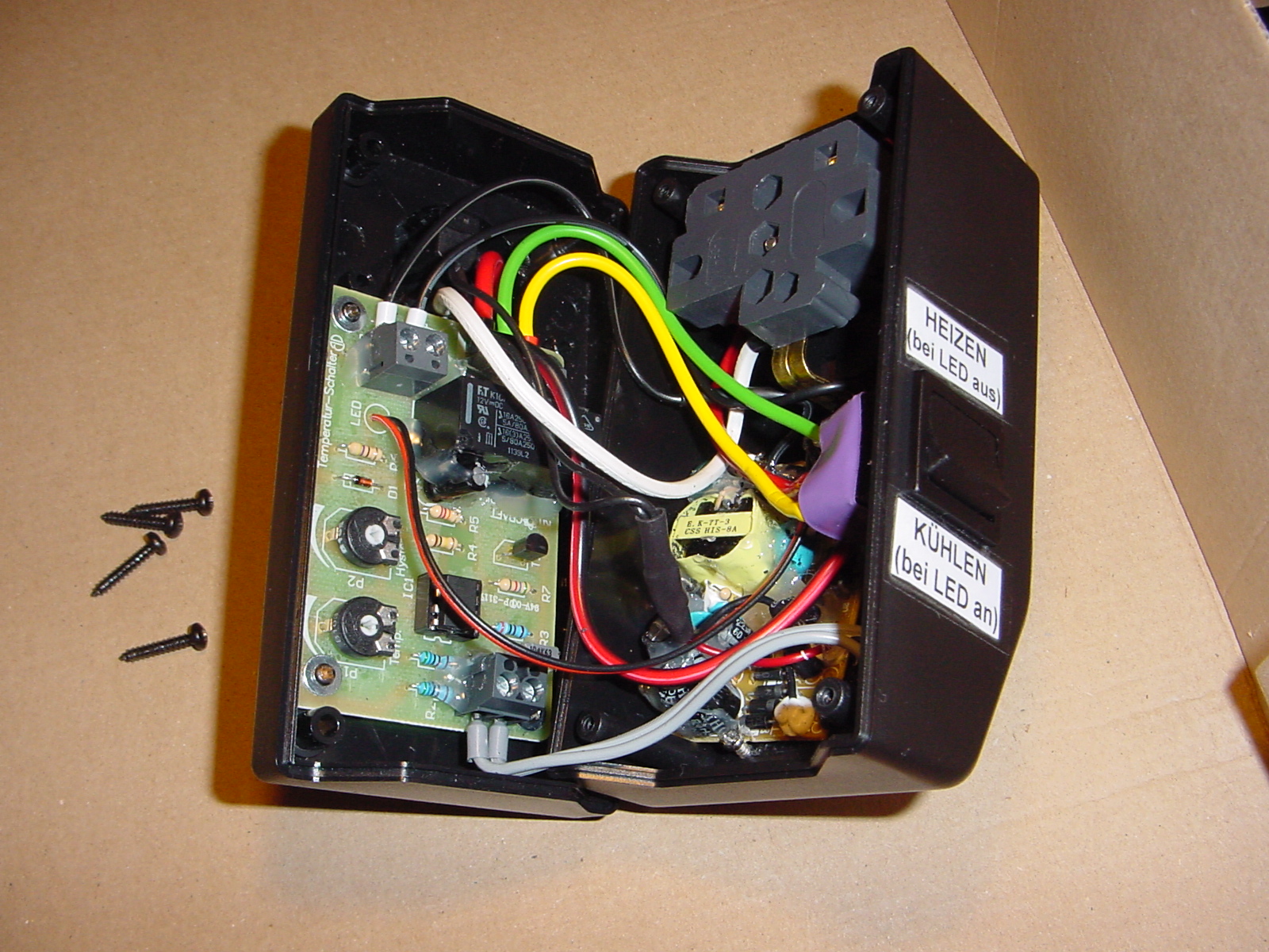

Hier die ausgewählten und teils schon geborgenen Komponenten:
Oben im Bild ist das schon filettierte Schaltnetzteil Typ Egston BI07-120060-AdV (Nr. 512804-62 beim großen C) zu sehen. Es hat bei einem Eingang von 100-240V einen Ausgang von 12V DC bei bis zu 600mA.Die 12V Lüftersteuerung aus Bausatz 194883 (ebenfalls vom großen C, unten im Bild) braucht davon aber lediglich 40mA. Rechts unten gibt es noch den Schiebeschalter, mit dem ich die zu schaltende Netzphase ja nach Wunsch mit dem Schließer oder dem Öffner vom Relais der Lüftersteuerung verbinden wollte, und ganz rechts eine Cinch-Einbaubuchse, in die ich das Ende vom PTC-Widerstand-Kabel trennbar stecken wollte. Das alles sollte im Steckergehäuse Typ Strapubox SG 1022 (Nr. 520345-62 beim großen C) Platz finden.
Im flachen Unterteil mit dem Schukostecker sollte die Lüftersteuerung eben montiert werden, und die Schaltnetzteilplatine über Kopf diagonal im rechten Teil des Steckdosengehäuses.
Der Schiebeschalter entpuppte sich aber schon beim ersten Praxistest als die Miniatur-Mogelpackung, von der zwar das große C 16A Schaltleistung an 230V AC versprochen hatte, aber das verräterische Brutzeln ließ mich dann doch die Lupe auspacken und genauer die Prägung auf dem Schaltergehäuse lesen: 1,2A!?! Da musste dann nachträglich ein 2x5A Kippschalter her, der aber so groß ausfiel, dass er die korrekte Platzierung im Nachhinein zur Millimeterarbeit geraten lies...
Mit viel Kabelei, Aderendhülsen und auch manchem unvermeidlichen Löten sieht dann die Sache von innen so aus:
Links die Lüftersteuerung, rechts das Schaltnetzteil, und dazwischen viele Kabel. Alle schweren Bauteile auf den zwei Platinen habe ich noch Heißkleber zusätzlich fixiert, da ja Fahrzeugeinsatz vorgesehen ist.

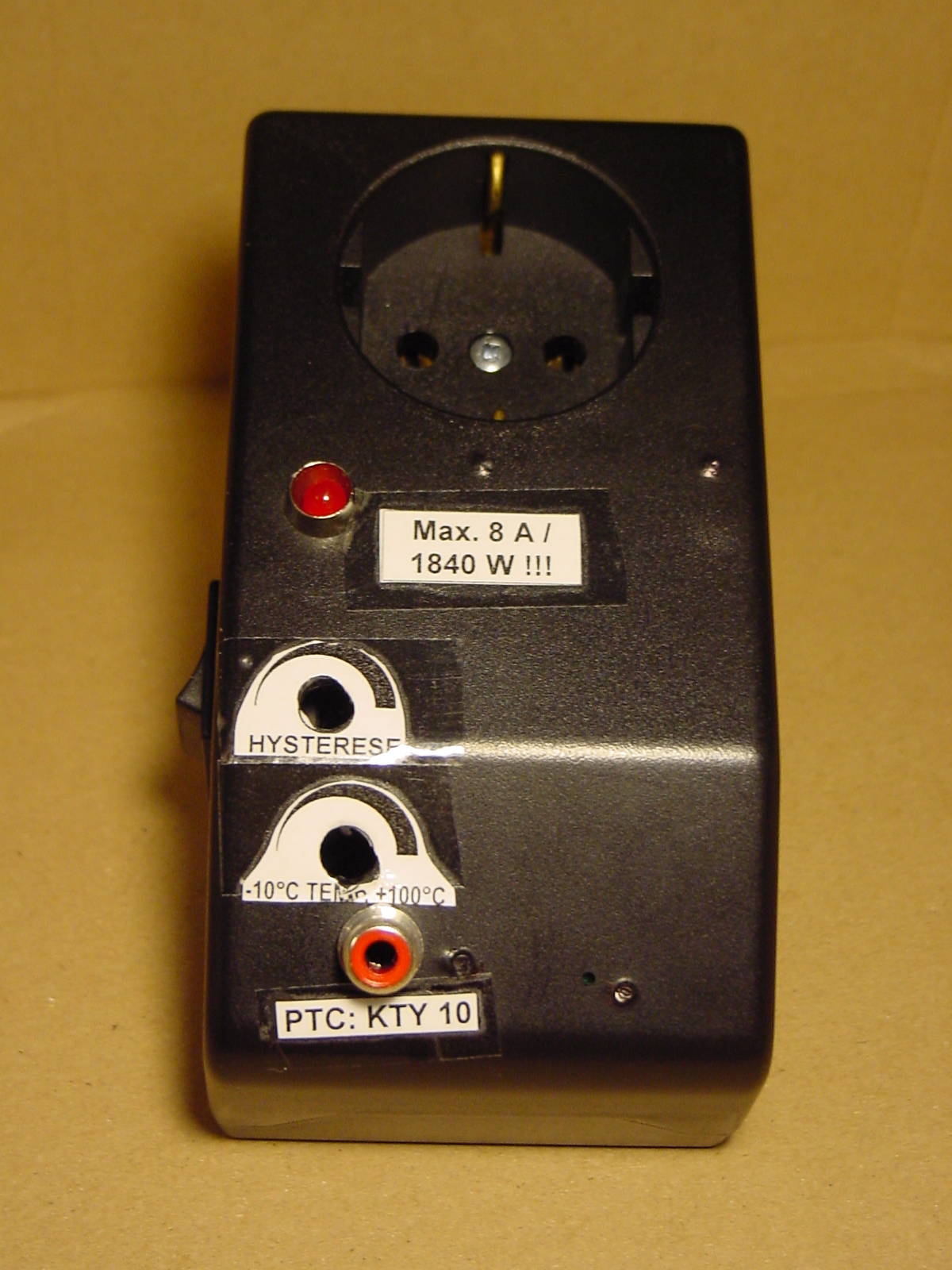

Von außen mit sehr rudimentärer, aber eindeutig lesbarer Kennzeichnung sieht das fertige Teil jetzt so aus:
Es hat inzwischen fast eine Woche Betrieb erfolgreich hinter sich gebracht, und bei einem mittleren relativen Energieverbrauch von 0.0716kWh / h lohnt sich bei Netzbetrieb das Temperatur halten für 9,5h, gegenüber nachts auskühlen lassen und morgens wieder innerhalb von knapp 6h Dauerbetrieb auf Temperatur bringen. D.h. die Woche über wird die Batterie die Nacht über warm gehalten, und nur am Wochenende ist Pause. Leider ist meine Batterie nicht mehr "groß" genug, auch tagsüber die Batterie dauernd auf Temp. zu halten, so dass ich tagsüber immer auf Zeitschaltuhr umstecken muss. Aber wenigstens muss ich mir nicht mehr Woche für Woche neu gemäß den erwarteten Nachttemp. die richtige Einschaltzeit programmieren.
Aus bisheriger Sicht war diese Bastelrunde also ein voller Erfolg :-)
