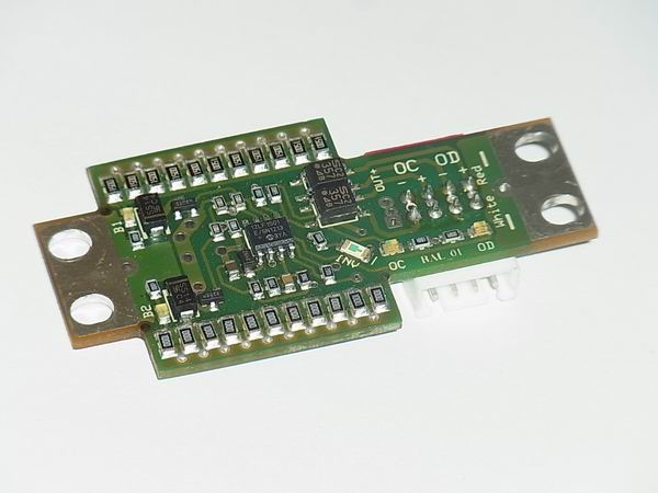

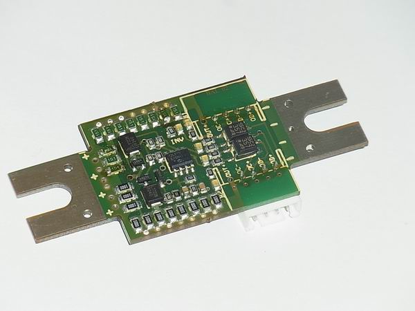

Hallo ihr Fury und LiFePo04 Zellen Fahrer,
ich möchte und werde mich nicht in die Diskussion einmischen, aber stehen gerne bei Fragen mit Lösungen für verschiedene Zellen Typen zur Verfügung.
Für die von euch verwendeten LiFePo04 Zellen (gleich welchen Herstellers (2X M6 Anschluß oder 2X M4 Anschluß)haben wir einen Baustein je Zelle, der zum einen den Einzelzellenschutz bei Unterladung, sowie bei Überladung gewährleistet und natürlich auch jede einzelne Zelle balanced.
Info zum BMS / Balancer System in Stichpunkten:
-          Mikroprozessor gesteuerter Balancer
-          Dreistufig arbeitender Balancer
-          Aktiver Mikroprozessor gesteuerter Balancer
-          Deutsche Entwicklung
-          Deutsche Fertigung
-          Deutscher Vertrieb
-          Balancer und damit BMS frei programmierbar
-          Permanente Spannungsüberwachung & Datenübermittlung
-          Optimaler Wirkungsgrad
-          Optische Anzeige für Unterladung
-          Optische Anzeige für Überladung
-          Optische Anzeige des Arbeitszyclus
-          Optische Anzeige bei Fehlfunktion
-          Verpolsicher
-          Kompakte Bauform
-          Für verschiedenste Zellentypen lieferbar
-          Für verschiedenste Zellenstärken / Zellenblockstärken lieferbar

KilianU hat geschrieben:-          Permanente Spannungsüberwachung & Datenübermittlung
Das heißt auch permanente Zell- bzw. Batterientladung, auch wenn Zündung und Laden aus? Ein BMS muss in so einem Fall absolut Kriechstrom-frei abschaltbar sein, 0µA!
KilianU
Beiträge: 96
Registriert: Fr 8. Jul 2011, 16:55
PLZ: 64658
Re: e-sprit Fury ist wahnsinn
Beitrag von KilianU »
Stimmt, aber der Stromverbrauch ist so gering das dies mehrer Monate dauern würden den Akku zu entladen UND wir schalten ab der Unterschwelle der Zellen die Balancer und BMS ab. Auch die Verbraucher wie Licht u.ä. können nicht mehr genutzt werden (DC/DC Wandler Abschaltung) um ein versehentliches Entladen durch Vergessen das Zündschloss abzuschalten zu verhindern.
Wir arbeiten bei unserem BMS mehrstufig, so das der Nutzer über drei Stufen gewarnt wird, in der vierten Stufe wird der Motor abgeschaltet und in der letzten Stufe wird dann auch noch der DC / DC Wandler abgeschaltet.
