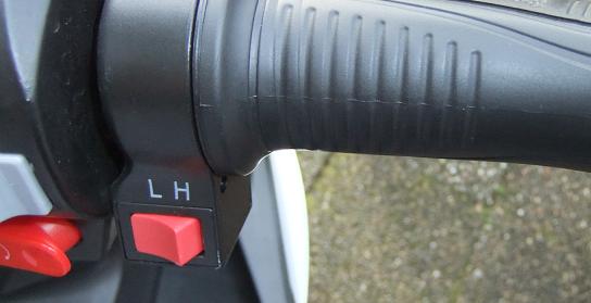

Mein Händler hat dankenswerterweise ein Bild gemacht vom Stromgriff des Fury, wie er aktuell aussieht, insbesondere mit dem L/H Schalter, den ich in einem verwandten Thema schon beschrieben habe und auch im Reichweitetest von Scooter69 erwähnt wird:
Der ehemalige rote Startknopf links im Bild, der beim Goldenkey Zwilling zum Not-Aus umfunktioniert wurde ist beim Fury wohl ohne Funktion.

Der GK183 hat technisch mit dem Fury kaum etwas geimeinsam. Die Funktionen kann man daher nicht vergleichen.
Controller, Cockpit, Gasgriff, Kabelbaum etc. sind völlig unterschiedlich.
Die 3 Gang Schaltung per PowerButton beim GK 183 ist da etwas einzigartiges.
