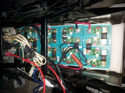

hallo,
habe heute rausgefunden, dass das Kabel am Controller angesteckt ist und ich daher keines mehr brauche. Was mich weniger erfreut ist, dass eine der Zellen auf 0,0V steht während alle anderen bei 3,3 V liegen. Kann mir jemand sagen welche Zellen bzw. BMS das genau sind und wo ich Ersatz bzw eine Beschreibung her bekomme?
Danke
lg
Wolfgang

Danke für die Hinweise,
Habe gesehen, dass lipopower die CBL Zellen auch hat. Ist eurer Meinung nach mit dem BMS was anzufangen?
Wolfgang
Wolfgang

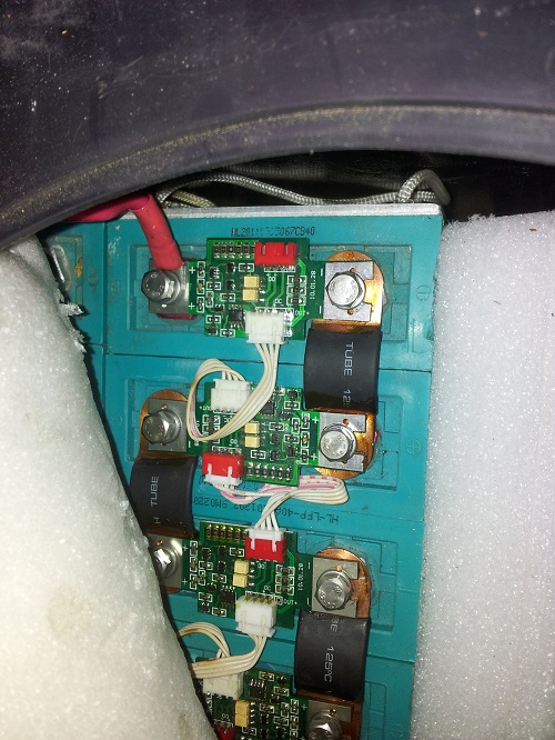

- Beiträge: 19389
Re: e-sprit Fury ist wahnsinn
Insofern Du CHL meinst, die sind wohl inzwischen auch weg vom Fenster, der Elektrowind der Chinesischen Regierung hat sich von ihnen abgewendetstanislaus hat geschrieben:Habe gesehen, dass lipopower die CBL Zellen auch hat.
Nur zusammen mit solchen Platinen auf jeder Zelle und der zugehörigen "Daisy Chain" Verkabelung:stanislaus hat geschrieben:Ist eurer Meinung nach mit dem BMS was anzufangen?
Ist aber extremst feuchteempfindlich...

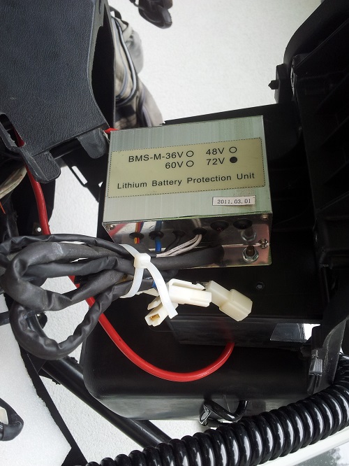

@stanislaus: Das kleine Kästchen (BMS) bloß nicht wieder anschließen.
Die Dinger sind Mist und der Grund dafür warum die Akkus zerschiessen
Einem Freund von mir hat das Ding auch ein paar Zellen geschreddert.
