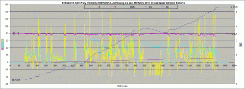

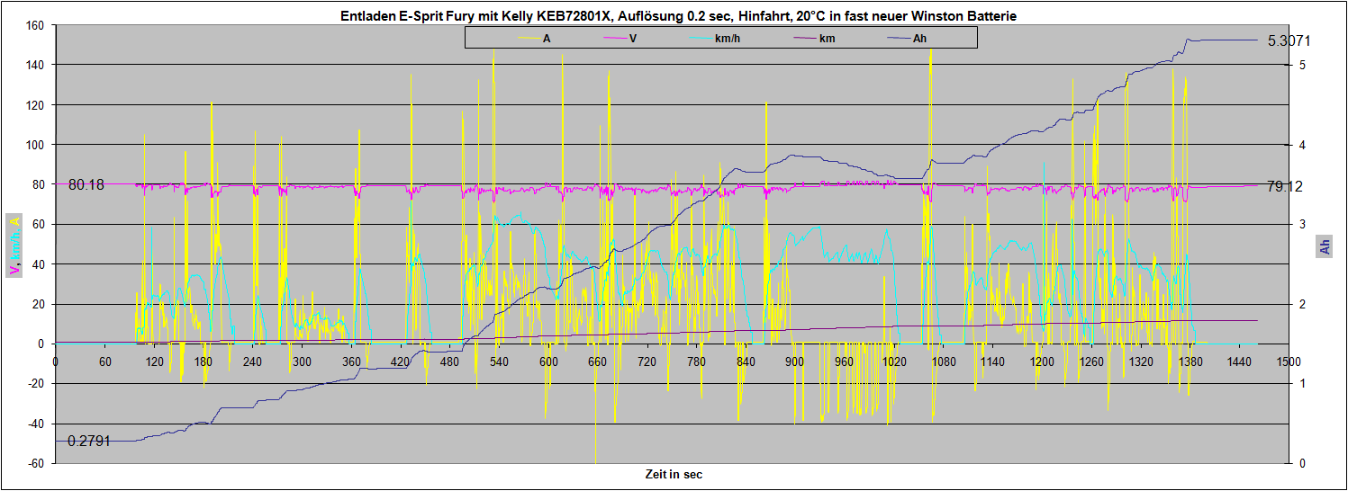

Dann kommen hier mal die zwei Logs, einmal die Hinfahrt, die bei 80,18V und 0,2791Ah Entladung begann und mit erwartbaren 79,12V bei 5,3071Ah endete:

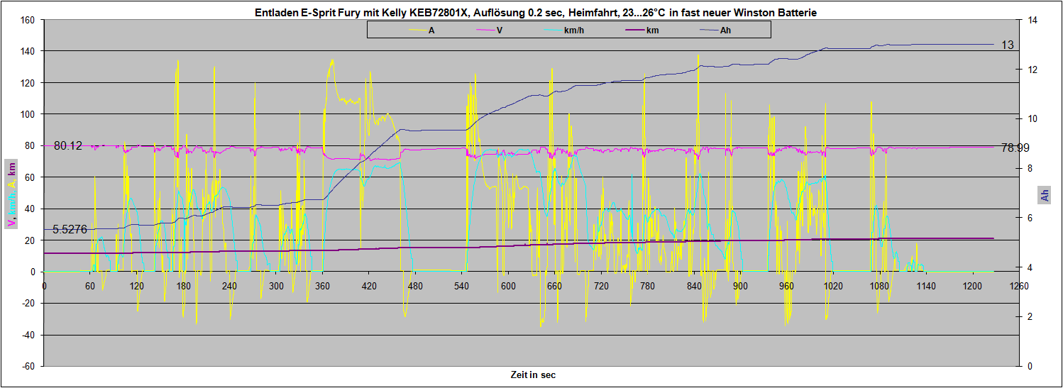

Soweit also alles erst mal normal. Nachmittags gab es ca. 0,2Ah weitere Entladung für die Batterietemperierung, so dass vor der Heimfahrt 5,5276Ah aus der Batterie verschwunden waren, und trotzdem hatte sich die Batteriespannung wieder auf 80,12V erholt :shock:
Das meine ich z.B. mit "weich", die Batteriespannung kriecht nach Belastung recht langsam wieder nach oben, und trotz deutlicher Entladung wieder so gut wie auf die Anfangsspannung :roll: Am Fahrtende nach 3 Minuten "Erholung" war die Batterie trotz inzwischen 13Ah Entladung wieder auf 78,99V hochgekrochen, und damit sicher noch nicht am Erholungsende angekommen. Dasselbe gilt natürlich auch für jede Stromspitze unterwegs, wo die Spannungs-Erholung danach nur sehr zögerlich erfolgt.
Und, wie ich schon schrieb, der ohmsche Anteil des Innenwiderstands ist extrem vom Entladestrom abhängig: Bei meiner Vorabmessung mit nur 10A im Keller lag der Gesamt-Innenwiderstand auf fürchterlichen 211 Milliohm, bei um die 20A sinkt das schon auf ca. 80 Milliohm, bei 40A auf ca. 65 Milliohm, um dann bei voller Dröhnung mit 120A mit Gesamtwerten um 50 Milliohm zu glänzen. Das ist total abgefahren! Die GBS waren nur wenige Milliohm auseinander, egal ob mit 10 oder 120A entladen wurde, und die Spannungserholung erfolgte auch entsprechend schneller, wenn die Last wieder weg war.
Mir macht niemand mehr weis, dass die Winston nicht anders sind als andere LiFePO4 Chemien, ihr Spannungsniveau ist höher, je höher die Entladung, desto besser flutschen die Li-Ionen durch Trennmembran und SEI Schicht, und die Entladekurve scheint, zumindest im ersten Entladedrittel, extrem flach zu verlaufen.
Weitere Tests hierzu folgen natürlich :ugeek:
