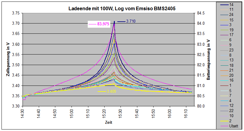

Im zweiten Anlauf ist mir nun erstmals ein Ladeloggen gelungen mit dem Emsiso BMS2405, mit nur einer kurzen Unterbrechung am Anfang. Es handelt sich um ein Log im 2-Sekundenraster der finalen 100W Ladephase, die ziemlich genau eine Stunde nach Beendigung der Hauptladephase mit 950 bis 1000W (um 10A Ladestrom) einsetzt und üblichweise ebenfalls etwa eine Stunde braucht, bis eine Zelle die eingestellte Schwelle von 3,7V überschreitet. Zur Zeit ist das Zelle Nr .14 bei mir. Die graphische Darstellung ist schon fast ein Kunstwerk geworden und ein bislang wohl noch selten gesehener Überblick über den (un-)Gleichlaufstand einer vielzelligen LiFePO4 Batterie (draufklicken zur korrekten Anzeige):
Rechts ist die Batterie-Gesamtspannung aufgetragen (die magentafarbene Kurve), und links die Zellspannung. Die Zellspannungsverläufe sind dabei von oben nach unten nach der erreichten Spitzenspannung absteigend sortiert. Der Ladestrom wird hier eine Stunde lang konstant bei ca. 1A gehalten, und der Ladevorgang wird final unterbrochen vom BMS, sobald die erste Zelle 3,7V überschreitet, hier um 15:26Uhr rum. Die vollste Zelle 14 (dunkelblau fett) aus mitten im Batteriepack liegt dabei um ca. 0,3V über der leersten Zelle 2 (fast am Minus-Ende der Batterie, gelb fett), die sich zusammen mit Zelle 10 noch im Bereich des relativ linearen Spannungsanstiegs befindet. Alle anderen Zellen sind zum Abschaltzeitpunkt schon im progressiv ansteigenden Ast einer sich der Sättigung nähernden LiFePO4 Zelle, wobei der überwiegende Teil der Zellen bis ca. 3,45V kommt.
Man sieht sehr schön, wie nach dem Ausschalten des Ladegeräts die einzelnen Zellspannungen sich innerhalb von 47 Minuten allesamt auf 3,361 bis 3,370V einschwören. Nach ein paar Stunden dürfte sich das auf ca. 3,342V rum stabilisieren, was dann zu 80,2V Gesamtspannung führt.
Leider konnte ich bislang noch keine Balancierungsaktivität mtiloggen, wobei mir schleierhaft ist, wann das genau stattfinden soll - was so die Auslösespannung zum Balancieren ist. Eigentlich dachte ich, das seien die einstellbaren 3,7V, aber offensichtlich dient diese Schwelle vor allem dem Unterbrechen bzw. Abschalten des Ladevorgangs...
Aber ich bin mir auf jeden Fall ziemlich sicher, dass durch zeitliche Vorverlegung der einzelnen Zellspannungsverläufe die Ladekurven allesamt in Deckung gebracht werden können und ich dann genau feststellen kann, wieviel Ah noch jeder Zelle fehlt gegenüber der vollsten Nr. 14. Aber das kommt dann ein andermal...
- Alfons Heck
- Beiträge: 1801
- PLZ: 60385
Re: e-sprit Fury ist wahnsinn
Moin MEroller,
super Grafik!!!
Man sieht recht gut das eine Zelle schon 3,5V Ladespannung erreichen muß (dann geht die Kurve steil nach oben = Zelle voll). Ansonsten laufen die Zellen bald recht stark auseinander und führen zu verkürzter Reichweite, wenn ein zellbasierter Unterspannungsschutz verbaut ist, oder im schlimmsten Fall zum zellentot der schwachen Zellen die beim Laden nicht voll geladen werden und somit beim Entladen als erste leer sind.
Alfons.
super Grafik!!!
Alfons.
