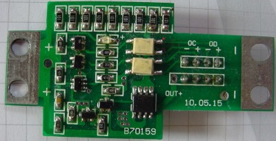

Jetzt sind die Balancer-Boards angekommen, und siehe da, sie haben Steckeranschlüsse unten drunter, und eine kleine Alubox ist auch dabei mit Leuchtidoden drin für Overcharge und Overdischarge. Aber die notwendigen Verbindungskabel wurden versehentlich nicht mitgeliefert - Urlaubszeit eben, da sind manche der erfahreneren Leute einfach nicht da...
Den letzen zwei Zellen werden mit ein Paar (großgeschrieben...) 100 mA auf 3,34 V geholfen, wo sich die anderen 22 alle befinden, dann könnten die Boards drauf, aber ohne Kabel geht das nicht, da man die kaum mehr in die Steckkontakte unten drunter reinbekommt. So sehen die Bretter aus:
Hat die jemand hier schon mal gesehen und weiß, wie die funktionieren und kommunizieren? (danke Andreas, Bilder gehen wieder :D )
Es sind ja immerhin zwei Käfer drauf, eine Leuchtdiode, einige Transistoren und Dioden, und viele Widerständlein. Und die zwei beigen Vierfüßler in der Mitte, Toshiba Optokoppler oder sowas? Es steht P181 GR drauf.
Nur überschüssiges verbraten wird hier offensichtlich nicht, da ist zu viel Intelligenz und aus meiner Sicht auch zu wenig zum Leistung wirkungsvoll genug verbraten...
Auf jeden Fall sind die Bretter genau passend für die GBS 40Ah-Zellen mit ihren je zwei Anschraublöchern.
Tatsächlich, die beigen Viefüßler sind Optokoppler mit Transistorausgang von Toshiba. 5mA, 5V.

Fotos habe ich schon mal gesehen und mir meinen Reim darauf gemacht.
Zunächst hast Du über die Widerstandsreihe oben eine Balancerfunktionalität. Nicht besonders leistungsfähig, aber immerhin. Die dürfte für ca. 1W oder 0.3A gut sein.
Die Optokopplerausgänge aller Boards werden miteinander parallel geschaltet, also mit 2 mal 2 Kabeln. Detektiert das Board eine OC- oder OD-Kondition, dann wird der Koppler aktiviert und die Zweidrahtverbindung hat einen Widerstand nahe 0 Ohm (anstelle vieler Ohms). Damit kann dann bei OD der Controller abgewürgt werden bzw. bei OC das Ladegerät. Sobald der Balancer die Spannung heruntergezogen hat, ist OC beendet und das Ladegerät kann wieder loslegen.
Soweit ist das ok, leider sind mir die jeweiligen Schaltschwellen nicht bekannt.
