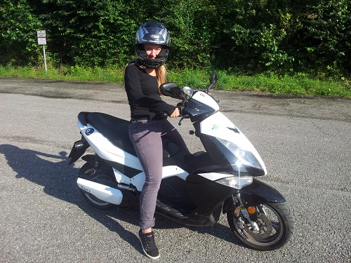

Liebe fleissige Forenposter!
Ich möchte jetzt mal die Gelegenheit nutzen und mich bedanken.
Heute war erste Probefahrt nach meinem Bastelprojekt an einem E-Sprit Fury.
...eine Zelle getauscht, 24 Stk balancerboards 1,5A eingebaut, alle Akkupole ins Helmfach verdrahtet...
einiges ist noch zu machen.
Danke vor allem auch an MEroller für die vielen Infos und Bilder...War schon eine grosse Hilfe...
auch Hr. Hofmann von lipopower möchte ich lobend erwähnen... hat trotz Urlaub Ware raschest versendet....
Falls jemand mehr Fotos oder Infos... haben möchte bitte um Info
lg
Wolfgang

Schön, dass die Karre zumindest wieder fährt, wenn sie denn mal erst angefahren ist...
Aber glaube mir: ein etws potenterer Kelly kostet zwar ein paar Dollar, aber dann macht auch das Anfahren denselben Spaß wie er jetzt erst ab 30km/h macht
