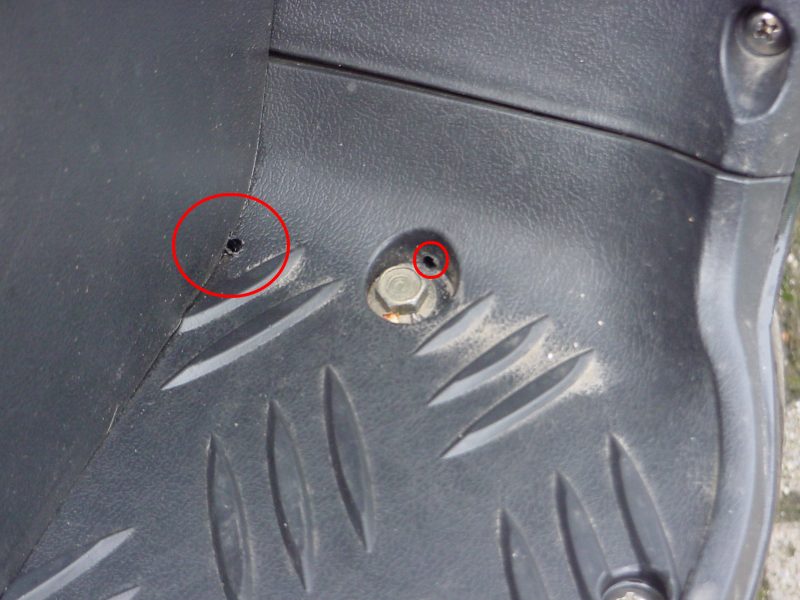

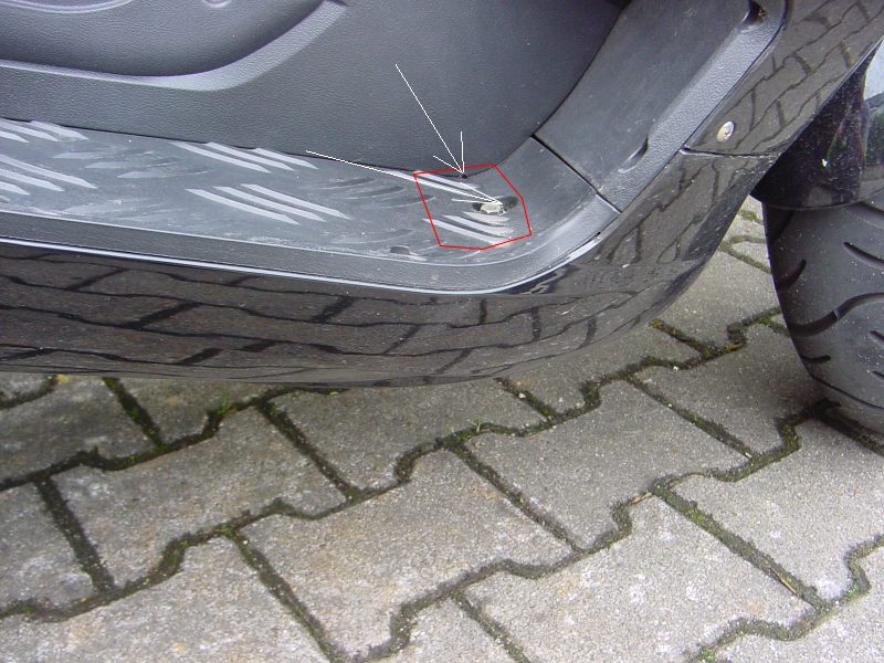

Zurück zu kleinen Detailverbesserungen an diesem Rollertyp. Diesmal sogar was ganz profanes: Wie ermöglichen wir den Seen, die sich bei Regen vorn auf den Trittbrettern ansammeln, wieder abzufließen?
Je zwei 3mm Löcher an folgenden Stellen tun ganz gut:
Nur bei der Schraube reicht nicht, und nur an der Mittelkonsole reicht auch nicht, es sollten beide drin sein.
Bohrmaschine ist vielleicht ein bisschen übertrieben, es geht auch von Hand direkt mit einem scharfen Bohrer. Womöglich wird das inzwischen auch serienmäßig gemacht.
