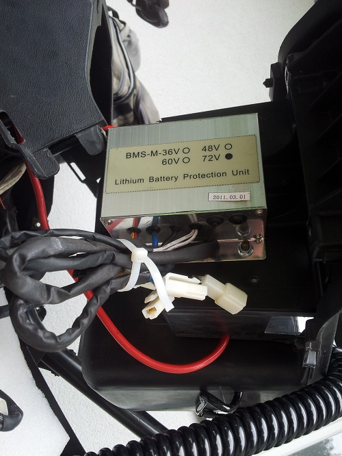

hallo,
es kommt möglicherweise noch schlimmer:
soeben habe ich meinen - gestern sehr günstig gekauften- fury genauer unter die Lupe genommen. Der Verkäufer und technisch wenig versierte Vorbesitzer hat im Frühling das Gerät noch um über 1000,- servicieren lassen. Das Gerät wurde deshalb verkauft weil die Reichweite drastisch gesunken ist und der Vorbesitzer nicht weitere 1000,- oder mehr investieren wollte und die Nase voll hatte. Und jetzt stelle ich fest, dass das BMS nicht einmal angschlossen ist. Aus meiner Sicht arbeitet da jemand sehr eng an der Grenze zum Betrug oder darüber hinaus. Und bei diesem Jemand könnte es sich um ein und dieselbe Person handeln.
lg
Wolfgang
lg
Wolfgang

Das Bild könnte zu einer daisy chain passen. Waren auf den Zellen etwas verbaut?

Nein Alfred
daisy chain ist das alte BMS vom thunder in meinem Beitrag. Der hatte auch dieses Kästchen von Wolfgang.
Ich habe nicht immer schwarzen Humor.
http://elektroroller-forum.de/E-Roller- ... 5&start=50

@stanislaus: Das kleine Kästchen (BMS) bloß nicht wieder anschließen.
Die Dinger sind Mist und der Grund dafür warum die Akkus zerschiessen
Einem Freund von mir hat das Ding auch ein paar Zellen geschreddert.

@rollmops: Du meinst wahrscheinlich die erste Inkarantion des Emsiso BMS, das massenhaft ausfiel und viele Batterien in den Tod zog. Dazu ist dieses einfache Daisy Chain BMS kaum in der Lage, außer man lässt den Roller ohne gelegentliches Zwischenladen ein halbes Jahr lang in der Garage stehen. Aber wie schon gesagt: es fehlen zur Inbetriebnahme eh 24 Zellplatinen samt Verkabelung dazu...
