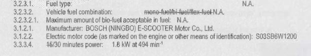

L1e Kategorie besagt:
Two-wheel vehicles with a maximum design speed of not more than 45 km/h and characterised by an engine whose:
cylinder capacity does not exceed 50 cm3 in the case of the internal combustion type, or
maximum continuous rated power is no more than 4 kW in the case of an electric motor
D.h. nicht die Maximalleistung sollte entscheidend sein, sondern die über 30 Minuten abgegebene Dauerleistung. So steht es auch in meinem CoC der Super Soco. Dann wird nämlich aus 2,4kW (Werbung = max. Power) 1,8kW CoC. Das kann man bei 45km/h am Prüfstand wahrscheinlich nachmessen...

inzwischen kenne ich die Daten, wie e-sprit damals die 100 km/h L3e Version (5kW) auf 45 km/h L1e gedrosselt hat:
Es wurden statt 24 LFP-Zellen (72 Volt unter Last) lediglich 20 LFP-Zellen (60 Volt unter Last) eingebaut (Motorleistung bei 60 Volt mit 4.000 Watt angegenen) und der Controller auf 65 Ampere limitiert: 3.900 Watt elektrische Leistung.
Dafür gab es eine Herstellerzulassung L1e (45 km/h) aus Irland mit der Nr. e24*2002/24*0153*00
(TüV- Rheinland Group / Test Report Nr.: 87-2002/24-888/12)
während die offene Fury100 L3e die niederländische Zulassung e4*2002/24*2335*00 hat.
Den als L1e ausgelieferten Fahrzeugen lag offenbar eine Zusicherung von e-sprit bei, dass (im Auslieferzustand) das Fahrzeug mit der jeweiligen Fahrgestell-Nummer diese Drossel-Bedingungen für e24*2002/24*0153*00 erfüllt.
Die Zulassungsplakette am Fahrzeug zeigt weiterhin die "offene" Nummer *2335*.
