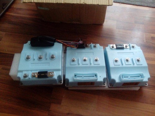

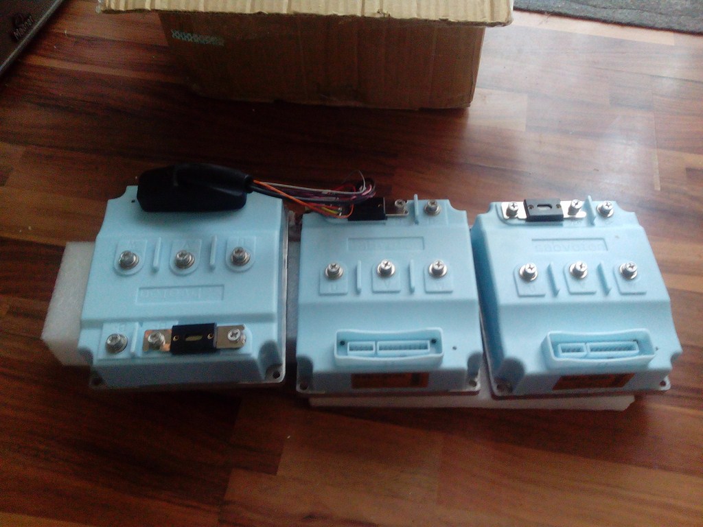

Der neue SCC96350 V2 ist da!
Jetzt rock ich den richtig! 42kW, 350 Phase Ampere
SinWave Controller mit 350A.
Gibt es so noch nicht zu kaufen aber dank meiner Kontakte nach CN hab ich die ersten schon bekommen.
Die Farbe ist nur etwas schräg
