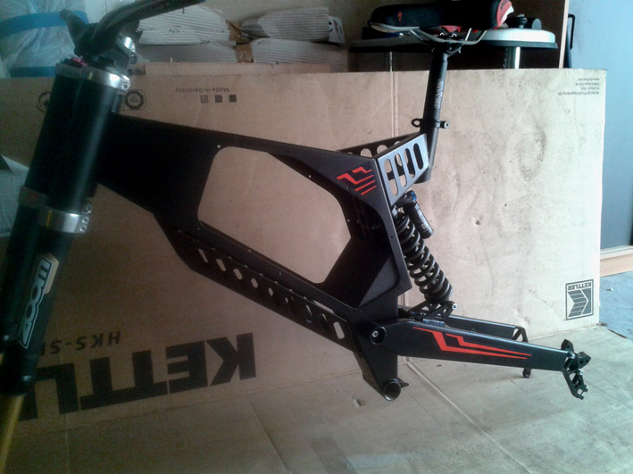

Elektro Moped mit Pedalen
Re: Elektro Moped mit Pedalen
Soll dein Raptor als Motorrad oder Moped zugelassen werden?
19" x 1,4" Felgen, was willste da für Reifen drauf ziehen?

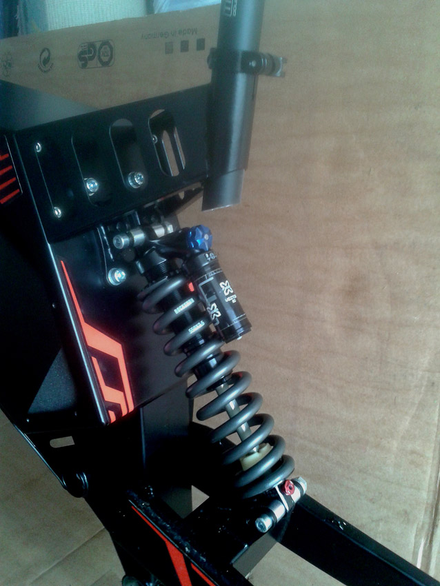

500LBS kannste getrost vergessen ab 750LBS gehts los! sonst gehste so in die Knie das deine Kette die Endlagendämfung ist!

Na zum Glück kann ist die Feder noch tauschen.
Habe beim Federrechner von X Fusion 80 Kg Fahrergewicht und 65 kg bike Gewicht angegeben bei 200mm Federweg.Ist da ein Fehler?

2,25" das sind dann ca. 24" und 5,6cm Breite.
Kannste Vorne machen, obwohl es dann mehr Sinn macht eine 21" zu nehmen, aber hinten würde ich 2,7" x 19" Felge und 3" Reifen nehmen.
Ist einfach Stabiler. Kreiseleffekt und Breite. Masse bringt Stabilität!

Werde vorne jetzt 21" x 2,45" Reifen verbauen.
Gesamtgewicht ist 11kg also perfekt für den 16kg Motor hinten.

So! Die ersten Arbeiten sind vollbracht.Habe jetzt das richtige Federbein X Fusion Vector RC . Dank des Federkalkulators auf der Homepage von X Fusion konnte ich recht
exakt die nötige Federrate in LBS berechnen. Habe für das bike 65 Kg veranschlagt ,für den biker 80 Kg. ( Mit Rucksack und Helm) . 550 bis 600 LBS . Habe erstmal die
550 ger eingebaut. Und tatsächlich sieht schon gut aus. etwa 15 bis 20% negativer Federweg. beim Draufsetzen.Habe zum Messen einfach den Anschlagpuffer der Kolbenstange bis ganz nach Oben geschoben.Nach dem Belasten mit dem Zollstock nachgemessen.Zur Wahl stand noch der Federdämpfer von Cane Creek. Der Double Barrel
10,5" x 3,5" ( 267 Länge 89 mm Hub). Hier soll sogar eine 450 LBS Feder reichen. Den X Fusion habe ich neuwertig bei ebay geschossen

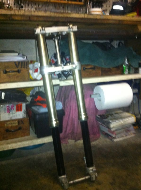

!Mit der Gabel muß ich erst mal
fahren. Glaube aber, die ist zu weich ,wie schon Puffky erwähnte.Warte jetzt noch auf die Mopedfelgen 1,4 X 19 Zoll . Die werde ich dann mit Vee-Rubber 2,75 -19-49P
