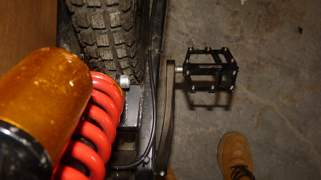

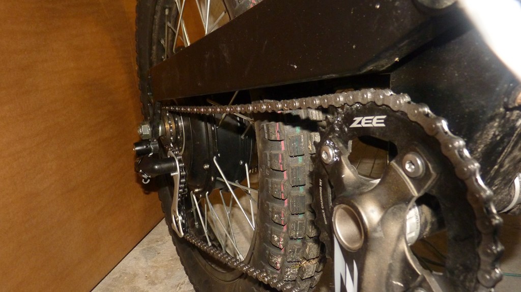

Hi,
bei meinem hab ich nur ein Singlespeed verbaut und einen Kettenspanner, dass liegt daran das der Motor eine Einbaubreite von 155mm hat.
Ein Kleinerer Motor wie ein Crystalyte H4065 kann mit einer 7er Kassette bestückt werden. Vorne ist aber nur ein Kettenblatt möglich.

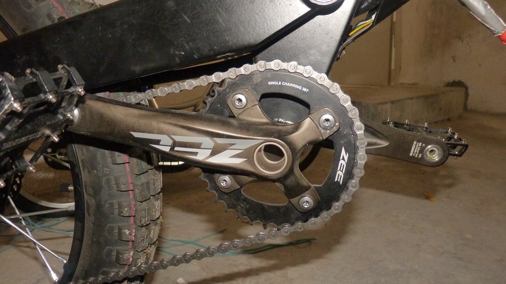

Ach ich sehe, Du hast einfach ein Schaltwerk als Kettenspanner benutzt.
Gute Idee!Das Ritzel ist wohl eines mit 14 Zähnen oder? Kettenblatt sieht wie ein 34ger
aus
Im Pedelec -Betrieb muß man sicher kräftig mit strampeln

Hinten ist ein 16ner Ritzel verbaut, vorne ein 36er Kettenblatt.
Im Pedelec betrieb hab ich die Leistung auf 330W eingestellt das reicht um 21km/h einfach und ohne großen Kraftaufwand zu erreichen, schneller gehts eh nicht wegen der Übersetzung ohne extrem schnell zu treten. Ich sehe das so als City/Radweg Modus. Ohne Motor Unterstützung wirds aber ein ordentlicher Kraftakt, da der Bock nun mal 65kg hat.

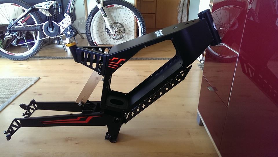

ich habe ein QULBIX Raptor 160 Frameset mit Low Bicycle Seat und 150 mm Dropout in schwarz zu verkaufen.
Absolut unbenutzt, Kaufdatum Mai 2014!
Ich habe mir gedacht, vielleicht hast Du Verwendung dafür.
Preis wäre 900.- €, excl. Versand. Bin in Österreich zu hause.
Falls Interesse besteht, einfach melden.
Greetz, Georg
