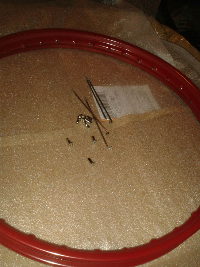

Speichen und Felgen liegen bereit! Es geht weiter ! Hoffe das Hinterrad bekomme ich noch vor Weihnachten fertig.
Speichen sind von Crystalyte 2,9 mm Edelstahl 132mm Länge. perfekt für 230 mm Nabendurchmesser und 19 Zoll Mopedfelge.

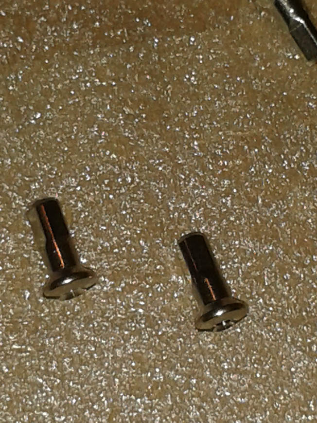

Felgenbohrungen müssen auf 6mm aufgebohrt werden. Felge ist eine 19x1,35 Simson Felge. Wichtig! Alle Speichen erstmal in den Nabenmotor einfädeln.Immer abwechselnd von Außen und Innen. Beim Einspeichen in eine noch kleinere Felge z.B. 20ger Fahrradfelge , würde ich nur von Innen einfädeln.Die Speichenkreuzung sieht da besser aus. Alle Speichen dann in den Felgenbohrungen verteilen. Mann fängt von der Ventilbohrung an. Hier dürfen sich die Speichen ja nicht kreuzen. Problem später beim Aufpumpen
Danach alle Speichen mit Nippel versehen bis Gewinde greift. Jetzt Mit dem Schraubenzieher Alle Nippel gleichmäßig auf die Speichen schrauben.
(Umdrehungen zählen.) Man fängt wieder von der Ventielbohrung an.Habt ihr euch nicht verzählt und die Speichenlänge stimmt schließt das Speichenende mit dem Nippelkopf ab. Das Rad muß jetzt eigentlich schon rund laufen. Kleine Seitenschäge durch Anziehen der gegeüberliegenden Speiche ausgleichen. Vorsicht ! 1/2 Umdrehung
bringt schon was! Dann alles auf Spannung bringen immer nur 1/2 Umdrehung.Spannung durch Anschlagen der Speiche prüfen Stimmgabelefekt. Wenn die Zentrierung stimmt, überstehende Speichenenden im Nippel abschleifen. Super. Habt gerade 150 Euro oder mehr gespart!

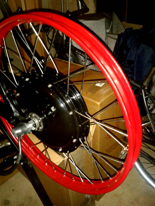

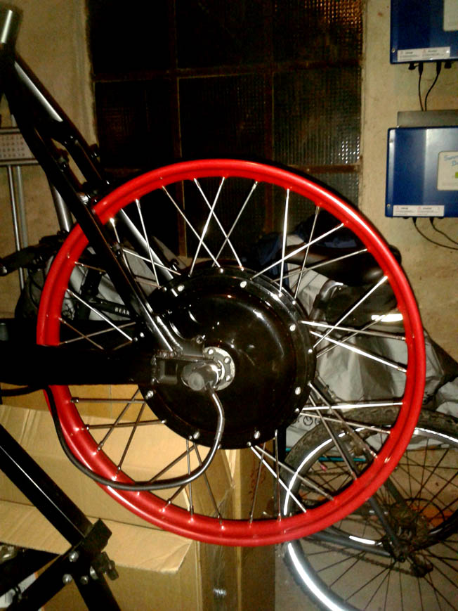

Hier das fertige Hinterrad in meinem Behelfs- Zentrierständer!
- Beiträge: 19391
Re: Elektro Moped mit Pedalen
Das wird ja ein richtiges Kunstwerk! Und ich traue mich nicht mal, die gebrochene Speiche in meines Sohnes Mountainbike zu ersetzen...
