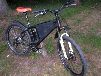

Das bike aus meinem Beitrag möchte ich in Kleinserie bauen. Rahmen Allu Downhill 16 Zoll, Schaltung 7 Gang Deore, Kurbel
Truvativ Singlle 42. Gabel Rock Shox Dart, Bremse Avid Ball Bearing 7 , Motor 250 Watt , Akku Lithium Mangan 36Volt
9 A. Was würdet Ihr dafür bezahlen ?

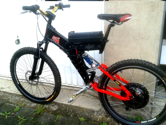

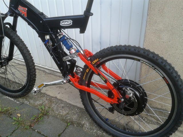

So meine e-bike Freunde! Das neue Projekt ist fast fertig. Ein Fully mit 36/48 Variocontroller 20 A!
Alle Kabel sind im
Rahmen untergebracht.Tretsensor und Daumengas mit Tempomat.Ein Zusatztschalter für Geschwindigkeitsbegrenzung 27 km/h ,sowie ein Killschalter werde ich noch anbauen! Hier die ersten Bilder!Ach ja der Akku fehlt noch. Mal schaun wohin ich ihn verbaue!

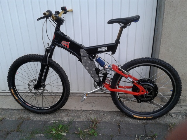

So hier ist mein neues bike! 20 Amp. 36 Volt
Der Controller ist ein Vario-Controller ,das bedeutet 36 Volt oder 48 Volt . Mit 48 Volt wären das 960 Watt. das reicht
Sicher.
Akku ist ein Lifepo4 mit 10 A. Reicht für 25 Km. Höchstgeschwindigkeit bei 36 Volt 35 Km/h
