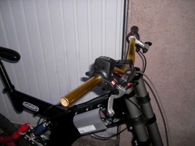

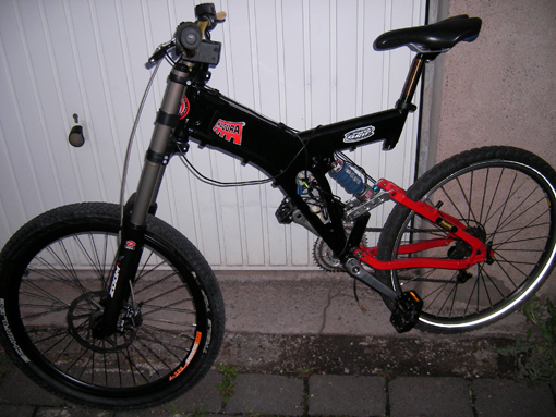

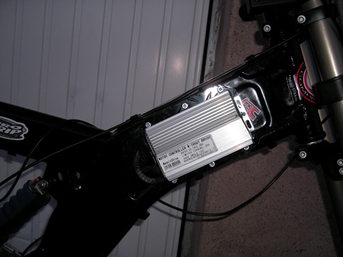

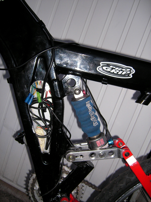

So--! nun zeige ich euch nicht das schnellste , aber ein ,( wie ich finde) sehr geiles Bike in seiner 1. Erstellungsphase! Das Bike hat natürlich ein Daumengas UND einen Tretsensor! Die ganze Kabellasche kommt in den Alurahmen wie man sieht. Forn ist schon die Hydraulische 4 Kolbenbremse von Gator angebracht. Der Controller mit 36 Volt 22 A ist auch schon an seinem Platz! Ein Schalter zum Einschalten des Controllers und des weiteren zum schalten der Leistungsbegrenzung auf 12 A ist auch schon am Lenker! Als Akku werde ich einen
Lithium-Mangan Akku mit 36 Volt 14,5 A anbauen der wiegt nur 2,7 Kg! Schätze wird so eine Reichweite von 30 bis 40 Km haben.Maximale Leistung etwas über 1 PS!!
