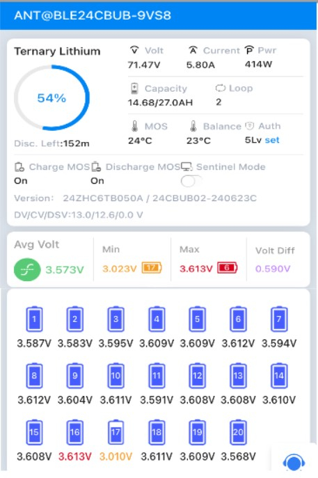

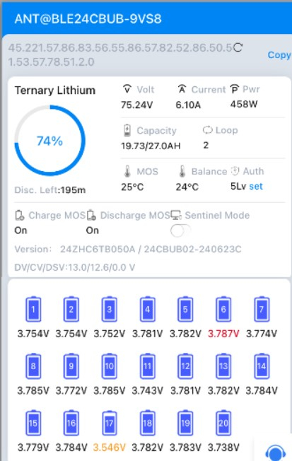

einmal unter Belastung und einmal am Ende des SOC Es ist schön zu sehen das String 17 einbricht. Das macht der nicht lange mit.

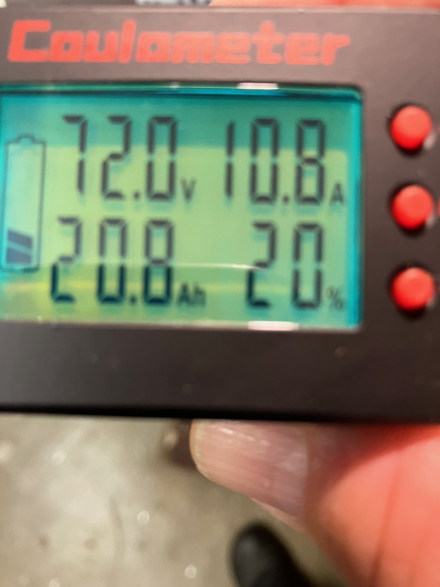

Warum hab ich zwischen Coulometer und BMS eine Stromdifferenz von 50%? Im Coloumeter messe ich immer 10A im BMS eher um die 5-7A. Kann ich da im BMS noch was einstellen?

Ach so, wie bekomme ich eigentlich das BMS aus, das soll ja nicht ständig an sein und den Akku leer balancen. Warscheinlich die Balancing Grenze hochsetzen oder?

0,59 Volt bei 6 Ampere ist schon sehr grenzwertig. Bei höherer Belastung wird es exponentiell -
Da sehe ich wenig Hoffnung weil dann das BMS abschaltet. BMS kann man auf soft Balance stellen, das nutze ich bei meinem geschädigten Akku, dann fällt die Spannung 1 V / pro Monat ab.
