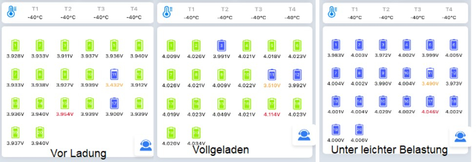

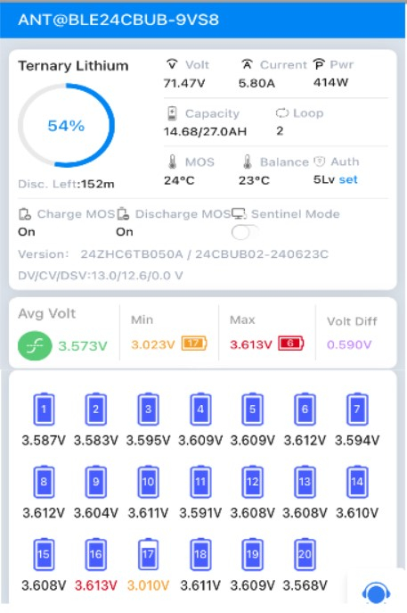

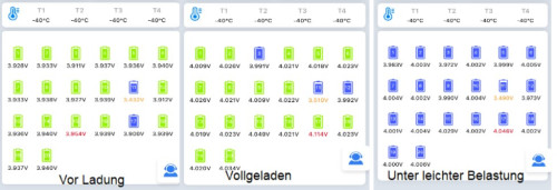

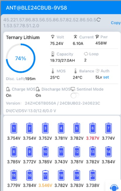

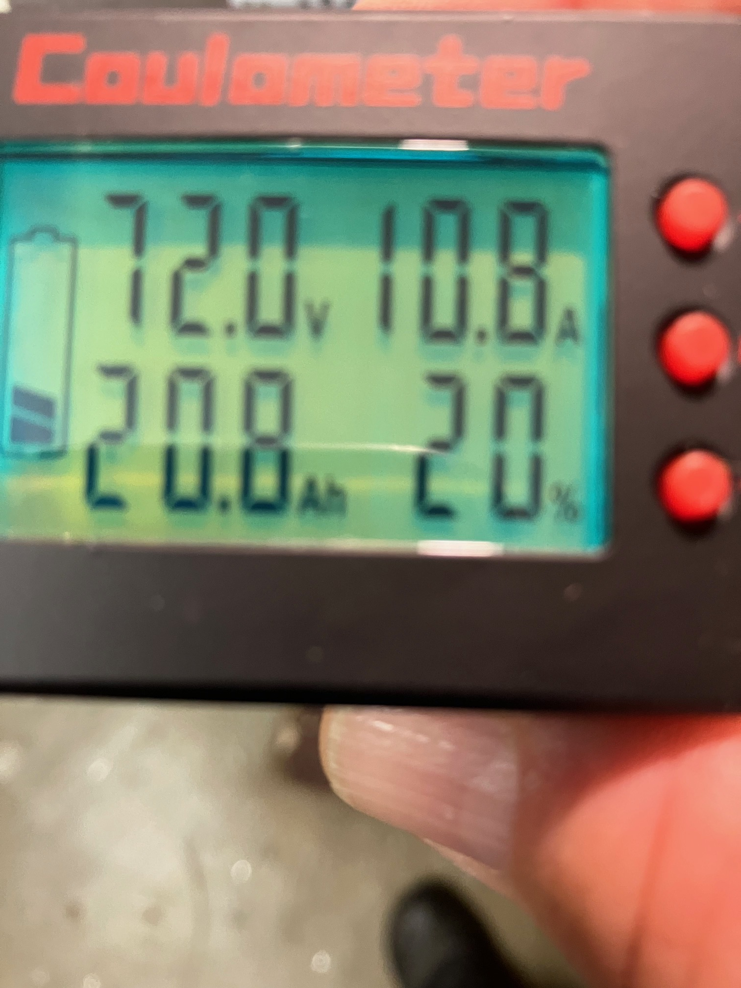

so hier beide Bilder,
einmal unter Belastung und einmal am Ende des SOC Es ist schön zu sehen das String 17 einbricht. Das macht der nicht lange mit.
Warum hab ich zwischen Coulometer und BMS eine Stromdifferenz von 50%? Im Coloumeter messe ich immer 10A im BMS eher um die 5-7A. Kann ich da im BMS noch was einstellen?

0,59 Volt bei 6 Ampere ist schon sehr grenzwertig. Bei höherer Belastung wird es exponentiell -
Da sehe ich wenig Hoffnung weil dann das BMS abschaltet. BMS kann man auf soft Balance stellen, das nutze ich bei meinem geschädigten Akku, dann fällt die Spannung 1 V / pro Monat ab.

Conny ich stimme Dir absolut zu.
Obenrum, zwischen 82V-72V, gibt der Akku die Leistung ab die mein eGrace braucht.
Wenn ich richtig gemessen habe, dann sind das 20Ah, also deutlich mehr als die 6 Bleiklötze vorher noch drin hatten.
Das Fahren ist deutlich angenehmer, die Leistungsentfaltung ist viel besser. Selbst wenn das so bleiben würde, wäre es schon ein Gewinn.
Ich schätze mal das ich um die 40-50km Reichweite damit habe, mehr benötige ich nicht.
Und ein neuer Akku ist ja bestellt. Mal sehen ob der funktioniert.

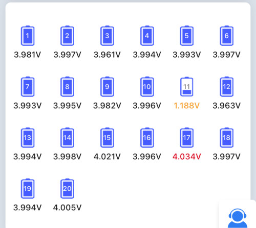

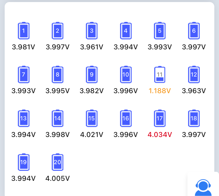

Leider bricht jetzt auch ein anderer String zusammen. Der reparierte String (String 17) sieht jetzt ganz gut aus. String 11 möchte aber nicht mehr mittachen und legt den ganzen Akku lahm.
Also Schrott, Ihr habt es mir ja vorrausgesagt und ich wollte nicht höhren und es trotzdem versuchen.

leider hat sich String 11 jetzt völlig abgemeldet. So ein Desaster.
Der reparierte String 17 glänzt mit Anwesenheit.
Das bedeutet das die Akkuzellen auch Schrott sind. Es geht eine nach der anderen kaputt. Der Akku fliegt jetzt raus. Nächsten Monat kommt der Neue.
