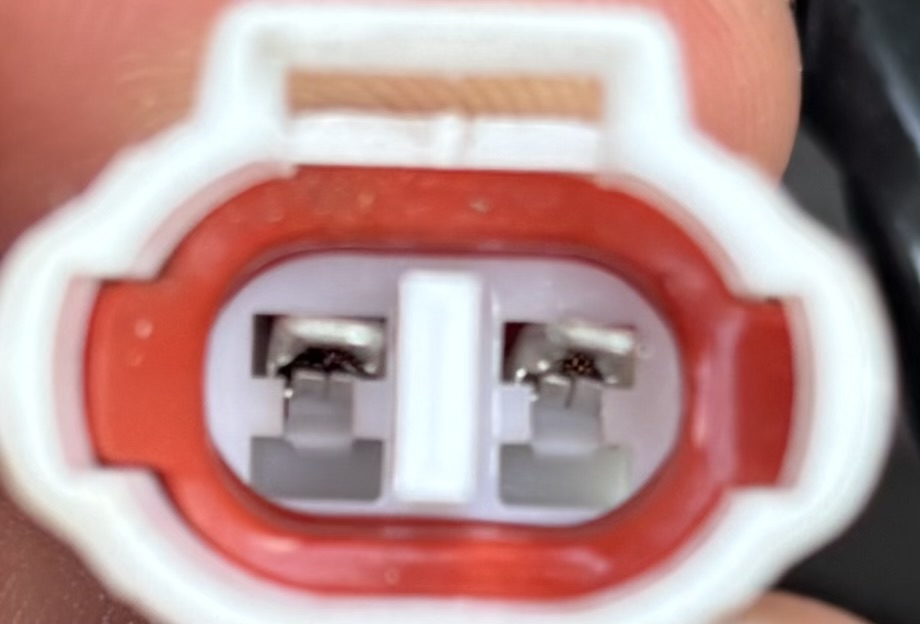

mein GT Union E-Striker hat ein Wackelkontakt im Zündschloss.
Wenn ich zum Beispiel denn Roller vollgeladen habe und die Zündung anmache, wir der Volle Balken und Volt Anzeige angezeigt, wenn ich nun jedoch leicht an den Schlüssel komme singt der Balkan fast komplett und es wird 50-60V angezeigt und anfahren ist dann auch nur manchmal möglich.
Wenn ich jedoch wieder denn Schlüssel hin und her bewege und rein drücke, geht die Anzeige wieder korrekt und man kann fahren. Manchmal während der Fahrt geht die Anzeige steil nach unten und der Roller beschleunigt träge, und dann kurz später geht die Anzeige wieder korrekt aber der beschleunigt weiter träge.
Was mir aber aufgefallen ist, das wenn man ihn vom Ladegerät zügt und losfahren will ist die Beschleunigung sehr gut, nach paar wenigen Meter kommt hin und wieder so ein Wackelkontakt was durchgehend passiert wenn ich Gas gebe, deshalb beschleunigt der sehr schlecht.
Nur ganz selten kann man ohne Probleme fahren.
Im Internet hab ich dann solch ein Zündschloss gekauft nur um dann zu merken das es der falsche ist: https://www.ebay.de/itm/176321348826

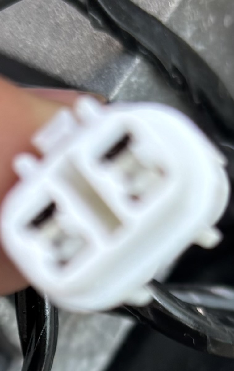

Ich habe solch ein Stecker wie ich denn im Anhang hochgeladen habe.
Nun hab ich im netzt geschaut und hab gesehen das man solch einen Stecker kaufen kann: https://a.aliexpress.com/_ExBXX9C
Ist es möglich den Stecker bei meinem gekauften Zündschloss abzumachen und in den neuen Stecker zu klemmen?
Falls ja, welche 2 von denn 4 Kabeln brauch ich bei dem neuen Zündschloss nicht? :o
Huh, ich hoff jemand hat Tipps …
Warum ich nicht einfach ein Zündschloss kaufe wie mein kaputten? …. Ich finde kein.
Und GT Union selbst will dafür über 130€ haben.

vielleicht einfach die kabel am zündschloß einfach mal nachlöten? die lockern sich gerne mal bei den chinesen...
mit ITALYRACING1 hatte ich letzte woche zu tun, haben mir das falsche geschickt, aber anstandslos alles zurück gebucht...top service, bis auf die falsche beschreibung :)
vg
nachtrag: könnte es vielleicht dieses sein? https://gasgriff.com/Demonio-125-Zuends ... nio-50-125
du kannstz ja auch mal hier schauen : https://www.racing-planet.de/gt-union-c ... 008fe5f4e3

Danke für deine Antwort!
Also mein jetziger Zündschloss funktioniert gar nicht mehr, da konnte ich gestern machen und tun aber es tat sich nichts mehr.
Der aus deinem link ist es leider auch nicht, soweit ich es beurteilen kann…
Wäre halt gut zu wissen welche beiden kabel ich nicht brauche damit ich alle 4 Kabel weg löten kann und denn alten Stecker mit 2 Kabeln dran zu löten.

Im Zweifelsfall werden nur 2 Kabel geschaltet, Platine am Schloss um 180 Grad drehen oder einfach neu kaufen.
viewtopic.php?f=56&t=43861
viewtopic.php?f=58&t=5264&start=50
