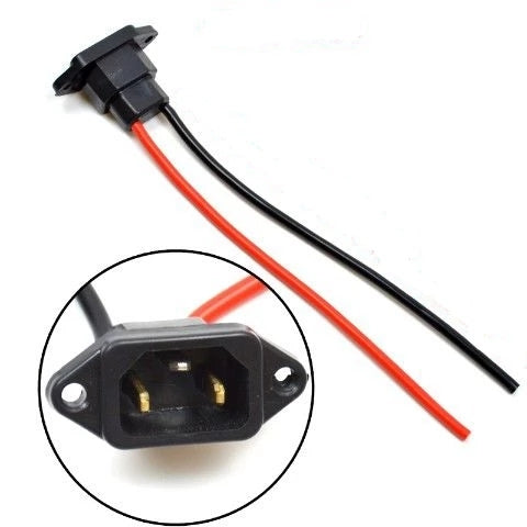

da ist - glaube ich - eine Steckverbindung dran, die aussieht, wie der Kaltgeräte Stecker von den Netzkabeln der Tower/Desktop-Computer früherer Tage. Allerdings vervenden die Chinesen beim Buchseneinsatz einen anderen mit Mittel-Pin quer. Daher hat das Ladegerät des E3000 _ falls ich richtig darüber informiert bin - den Stecker, der für beide Sockelarten geeignet ist.
So wie hier auf dem Foto oben:
Die Frage ist hier, was da im Fahrzeug drin sitzt:
Ein normaler C14 Sockel:
Oder die China-Version mit dem quer verlaufenden Mittel-Pin?

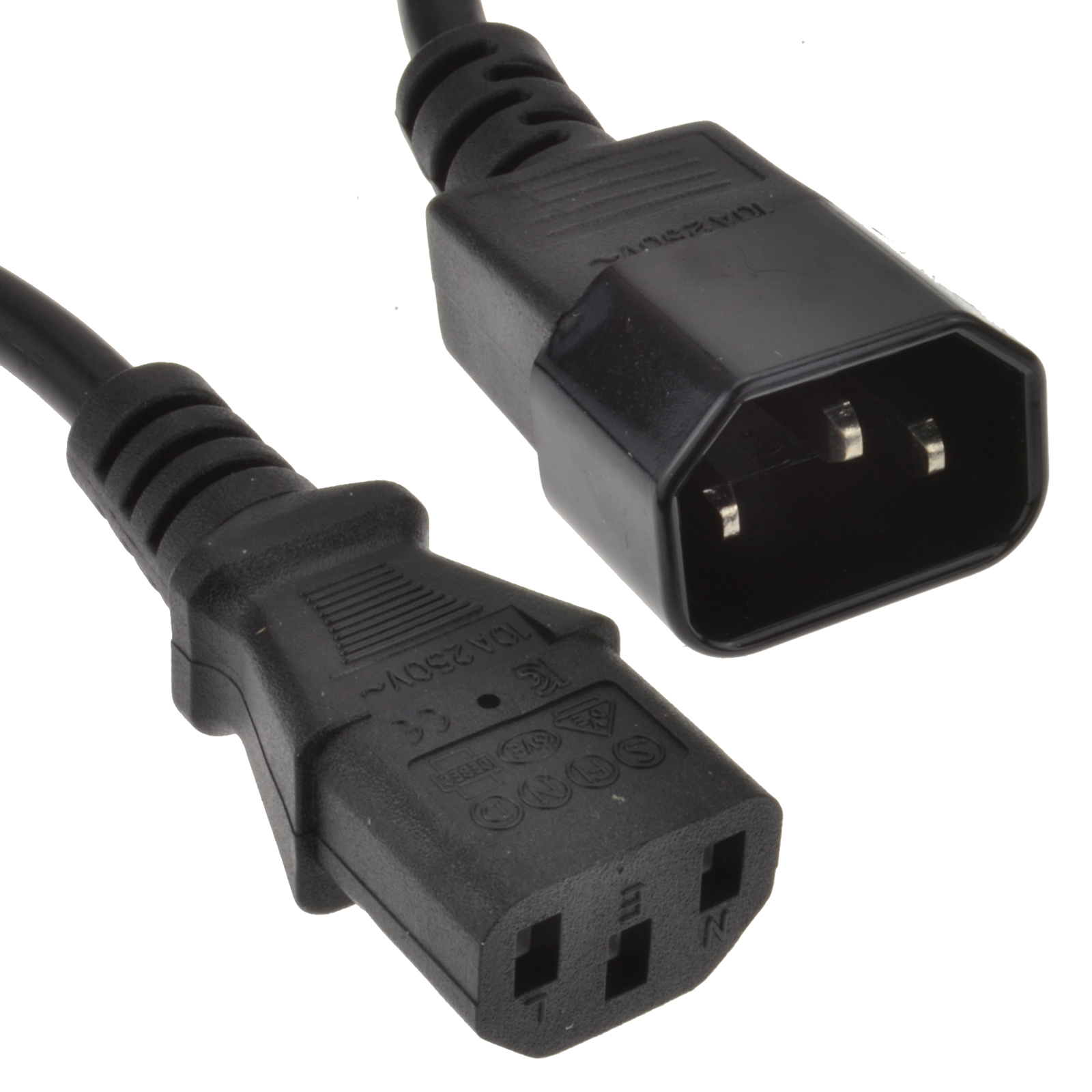

Ein normales C13 auf C14 Verlängerungskabel bekommst Du fertig.
Z. B. hier in verschiedenen Längen:
https://www.ebay.de/itm/196027590943?ch ... gJ5H_D_BwE
Dummerweise passt das aber nur wenn die Sockelform so wie auf dem Foto vom TYP C14 ist.
Strom fließt allerdings nur durch die beiden äußeren Pins. Wenn man den Mitleren Pin entfernt oder am C13 Stecker ausbohrt, damit der beim Querpin trotdem eingesteckt werden kann könnte man sich im Falle des China-Sockels behelfen. Vielleicht ist es aber auch der "normale" Europa-Typ C14.
