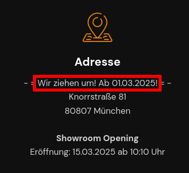

... und die neue Firma zieht nun auch noch um:
