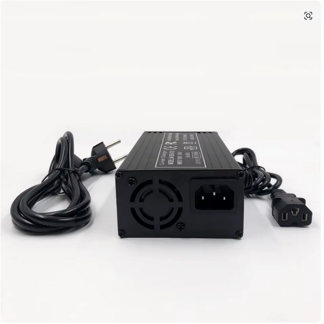

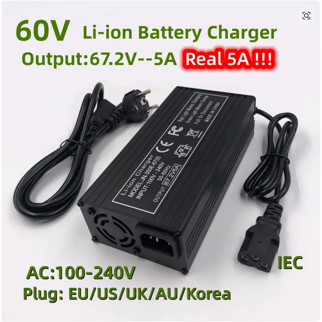

Frage an alle Profis : Wäre das ein passendes Ladegerät für meinen Futura Cruise ? 60V/60Ah ?

Passt für Normal-Ladung ....wenn der Stecker paßt. Ist der Akku schnellladefähig , dürfen es auch 10 A sein .Wùrde ich aber nur machen , wenn ich es eilig habe ;)

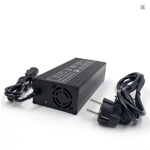

Der Stecker für den Anschluß sollte in dem Fall einheitlich sein. Ich schau mir das nochmal heut Abend an, er hängt z.Zt. am Ladegerät. Ein paar Fotos hab ich noch, im Anhang.

War grad meinen Kleinen holen : Stecker wird passen (General style), hat genau die gleichen Aussparungen, wie auf den Fotos. Hab mir das Ladegerät bei "Ali" bestellt, für 35,79€ ! Langsames Laden wird eh empfohlen, hab mich schon dran gewöhnt.

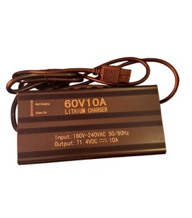

Futura hat mir jetzt doch noch ein Ladegerät für den Cruise angeboten ! Kostet allerdings 200€, welches aber schon eher realistisch erscheint, im Gegensatz zu der "Ali-Ware". Da geh ich doch lieber auf Nummer Sicher ! ;)

das FUTURA-Ladegerät ist ja für einen 17s-Akku (Ladeschlusspannung 71,4 Volt) und Nennspannung 62 Volt, der wohl auch im Fahrzeug ist.
Und das andere Teil war nur für 16s (Nennspannung 58 Volt) mit Laseschluss 67,2 Volt; hätte den Akku also nie volladen können.

......🤔 5x 14,4 V max. = 72 V .Dann sind sie aber randvoll :) .Ob randvoll gut ist , streiten sich die Gelehrten .Ich denke ,die 67 V wären jetzt auch nicht so nachteilig gewesen....
