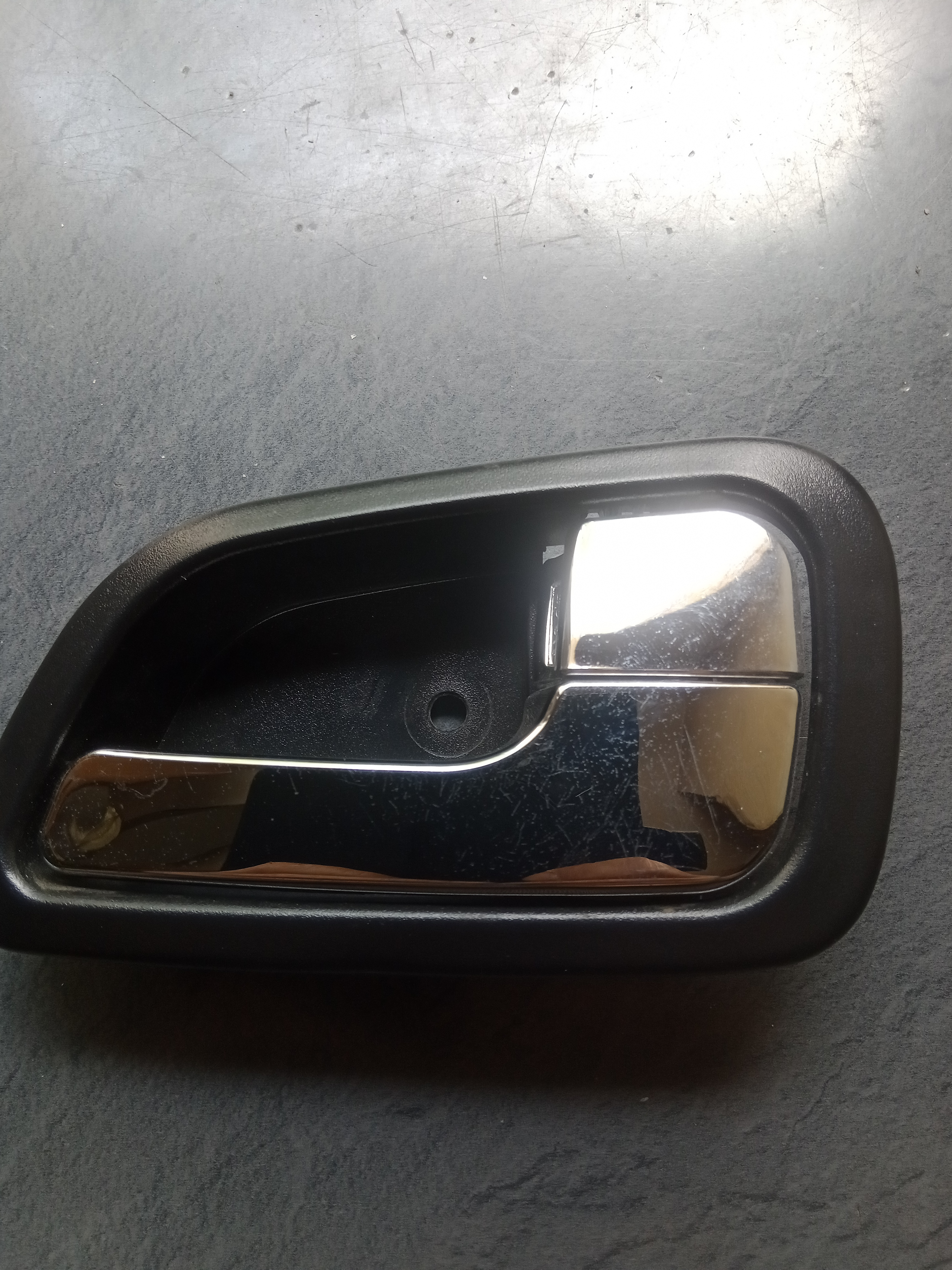

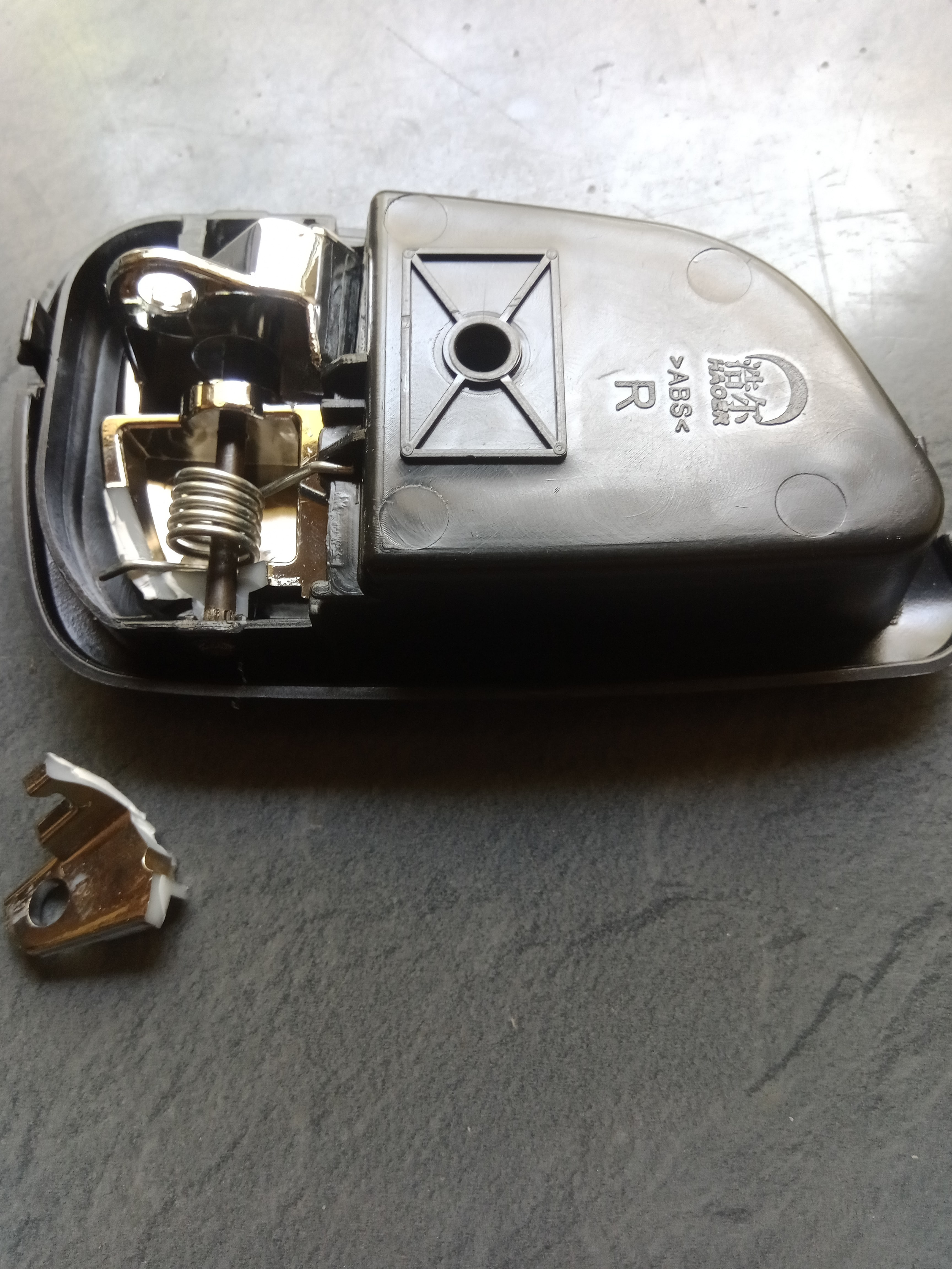

Der "neue" Türgriff ist eingetroffen und wurde umgehend verbaut
Dieses Teil vom Zugriff war abgebrochen
Zugegeben...die Montage war etwas tricky mit meinen Wurstfingern.Aber nach 15min. mit Hilfe einer Telefonzange erledigt.
Also,wenn es mal schwer gehen sollte ...nicht dran reißen ! Lieber vorher die Türjustierung prüfen 8-)

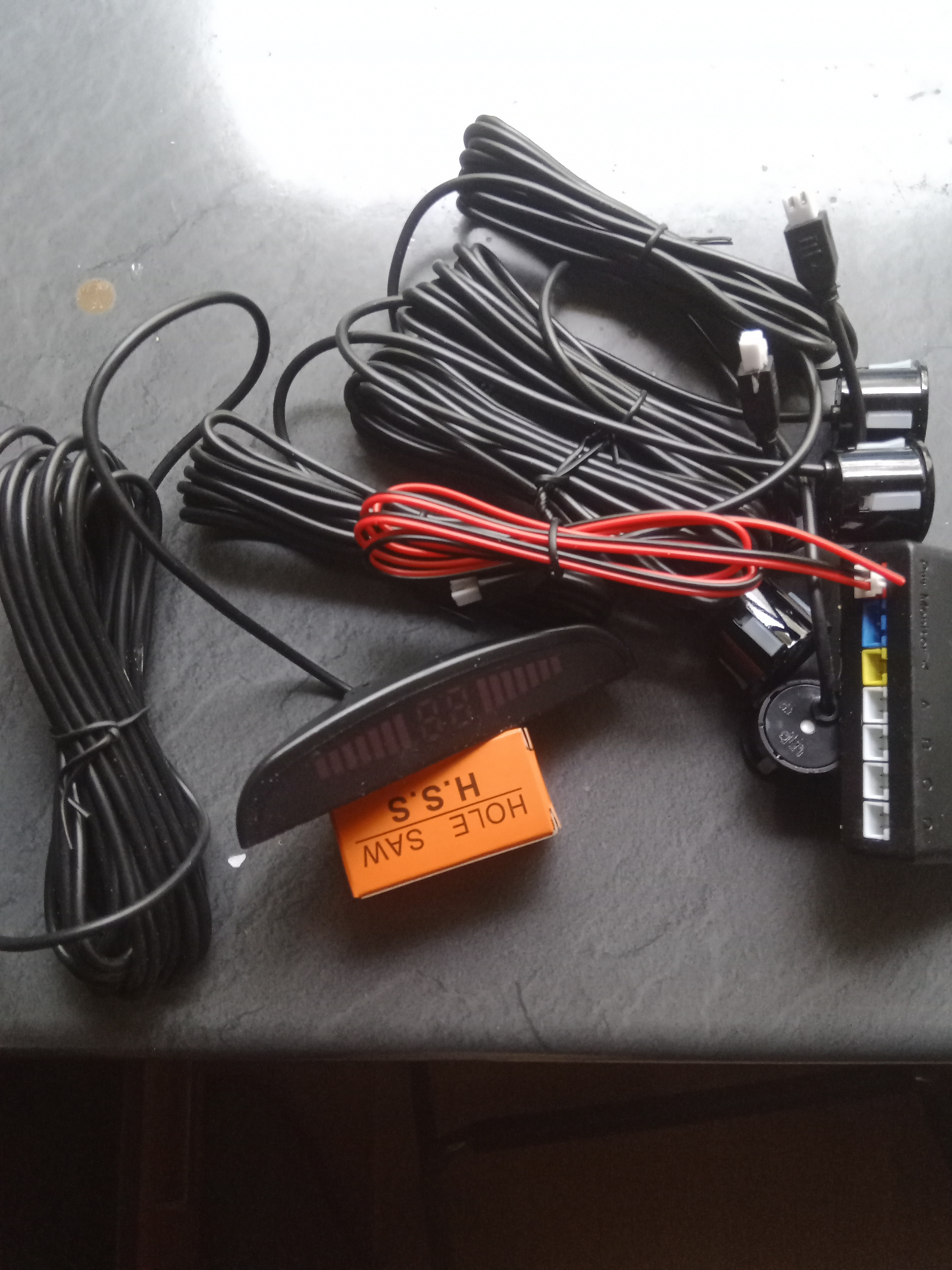

Na,geht doch :D ! Gestern bestellt,heute schon da.Mithin die schnellste Buchtlieferung.Werde dann mal zusehen,das die Parksensorik zum Wochenende rein kommt und was sie taugt.Für knapp 11€ kann man ja nicht viel verkehrt machen,oder ? Ich denke,die beiden Chinesen werden sich gut vertragen ;)
Gruß Martin
...und dann hab ich im Fundus noch eine 2 Horn Fanfare gefunden.Die hatte mal 31 Melodien drauf.Mein Fehler...jetzt nur noch eine,aber die reicht.Wie italienischer Strassenräumer,satte 118 dB !

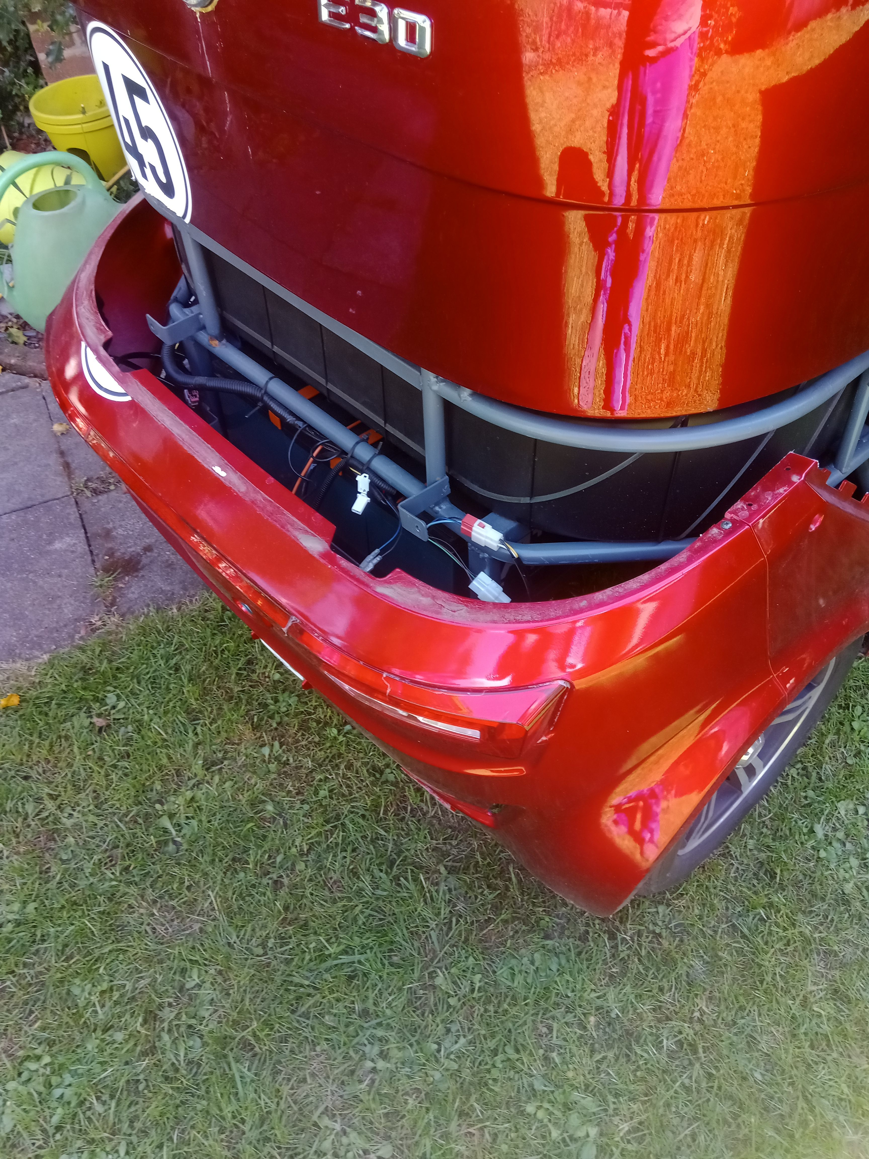

Moin !

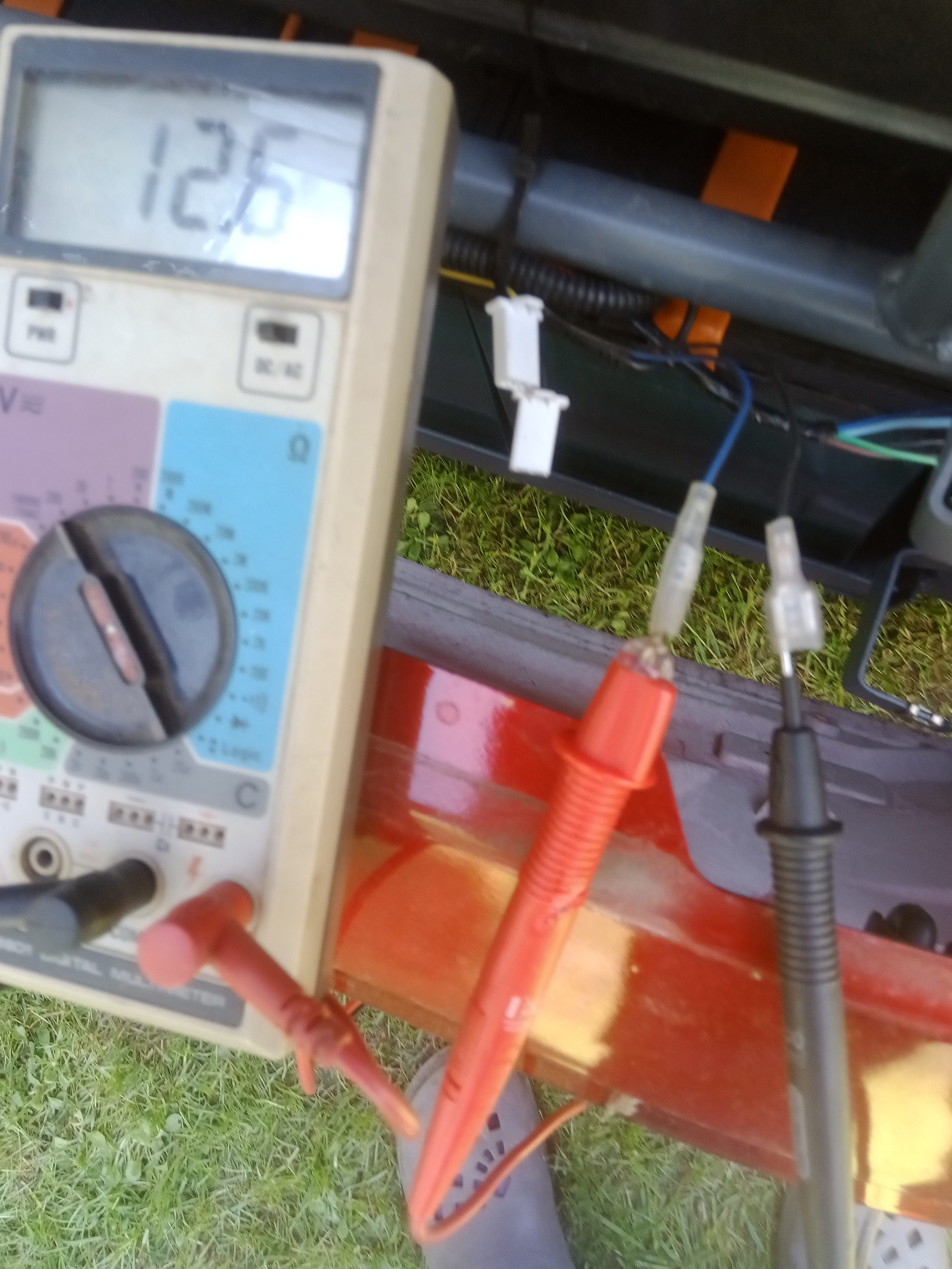

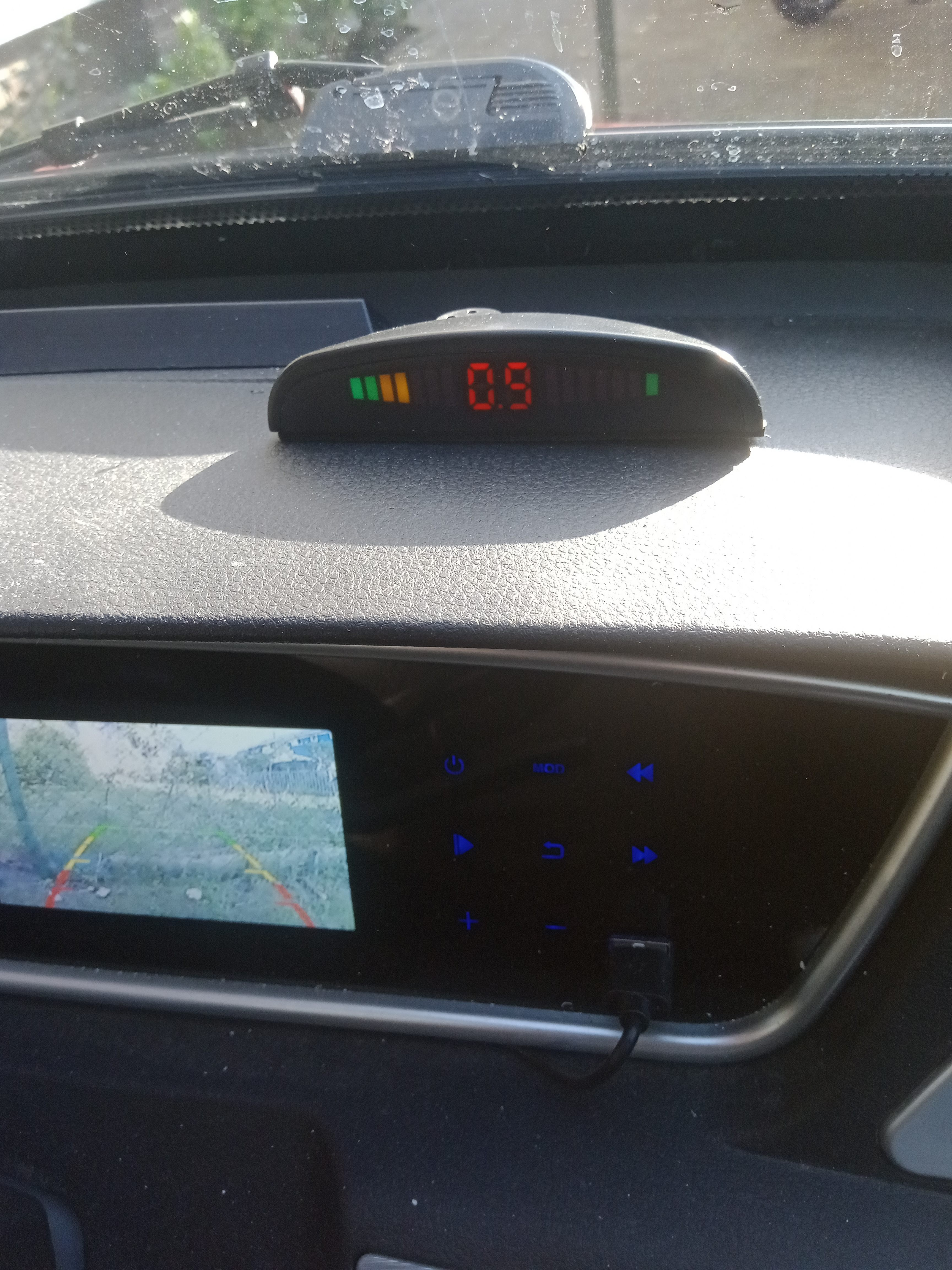

Nie wieder vergessen,das noch was hinter mir ist :D ! Der Rückpiepser funktioniert wirklich ziemlich genau ...wenn die 4 Sensoren richtig im Winkel eingestellt sind.Ich habe zum Einbau das komplette untere Achterdeck abgelassen,es sind 10 Kreuzschrauben zu lösen.Das geht recht fix.Nötig für den Einbau war es jetzt nicht unbedingt Aber ich habe so noch ein freies Kabel (blau + schwarz )gefunden,das nur bei R Stellung die 12 V liefert.
Dabei habe ich auch noch andere freie Stecker gesehen,deren Verwendung mir noch nicht klar ist.Etwas Schmerzen hat es mir bereitet,das Armaturenbrett zur Kabeldurchführung des Displays zu bohren.Fällt zum Glück nicht so auf .Die Elektronik wurde im Batteriekasten verstaut und das Displaykabel durch den "Motorraum" unterm Wägelchen nach hinten verlegt mittels Kabelbinder am Rahmen.Es wird nicht nur die Entfernung angezeigt,sondern auch ob das Hindernis links oder rechts sich befindet.
Die Fanfare kommt als nächstes ... ;)

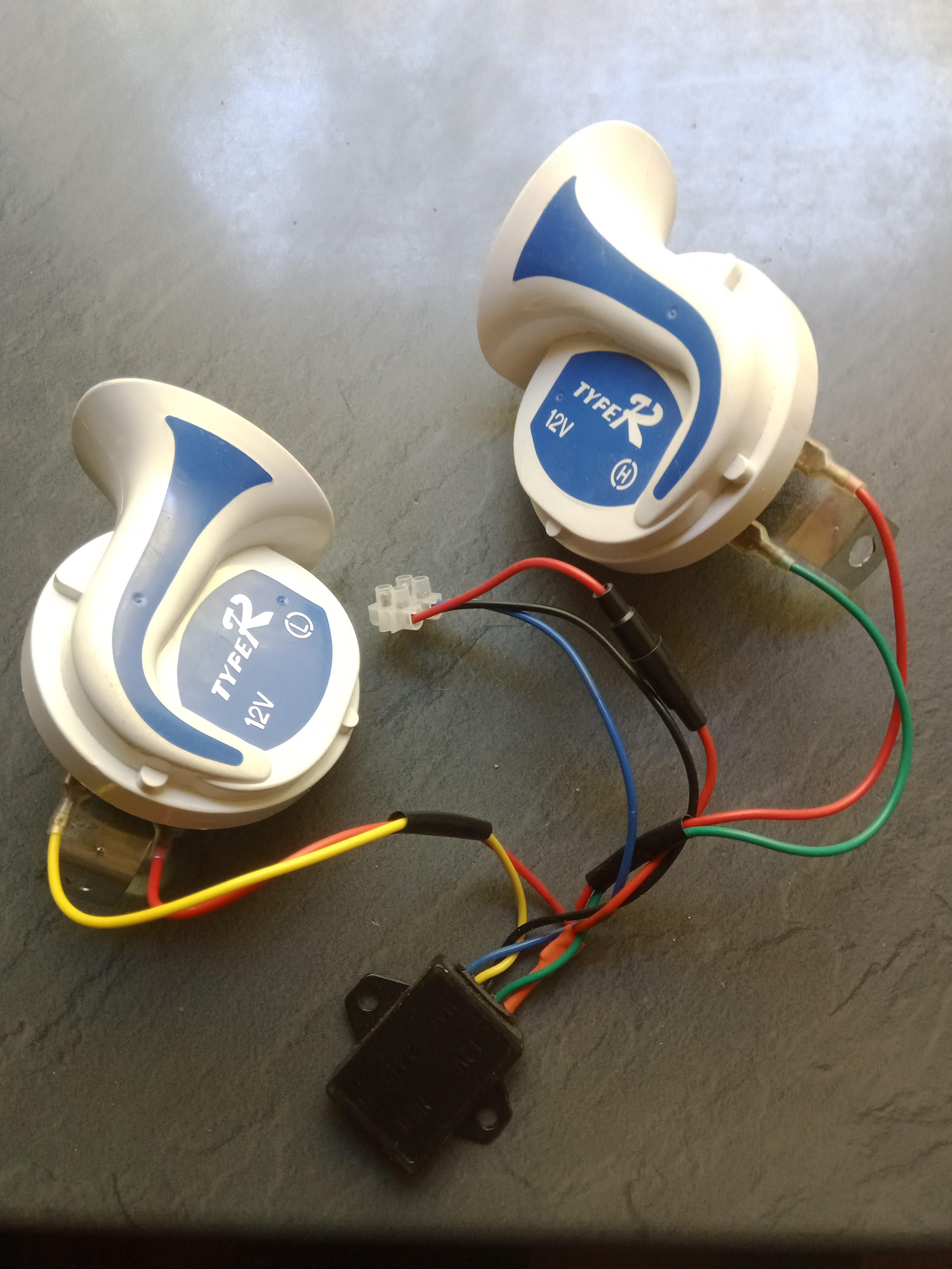

Diese Hupe ist jetzt statt der Originalen drin.Hatte mal 31 Melodien drauf,durch einen Verpolungsfehler ist jetzt nur noch dieser italienische Multistrada-Maserati-machdiestraßefrei-ton drin.Aber der fetzt laut,echt ! Die Hörner sind vorn unten links + rechts am Vorbaurahmen.
Vielleicht krieg ich morgen noch Unterbodenfotos hin ...
