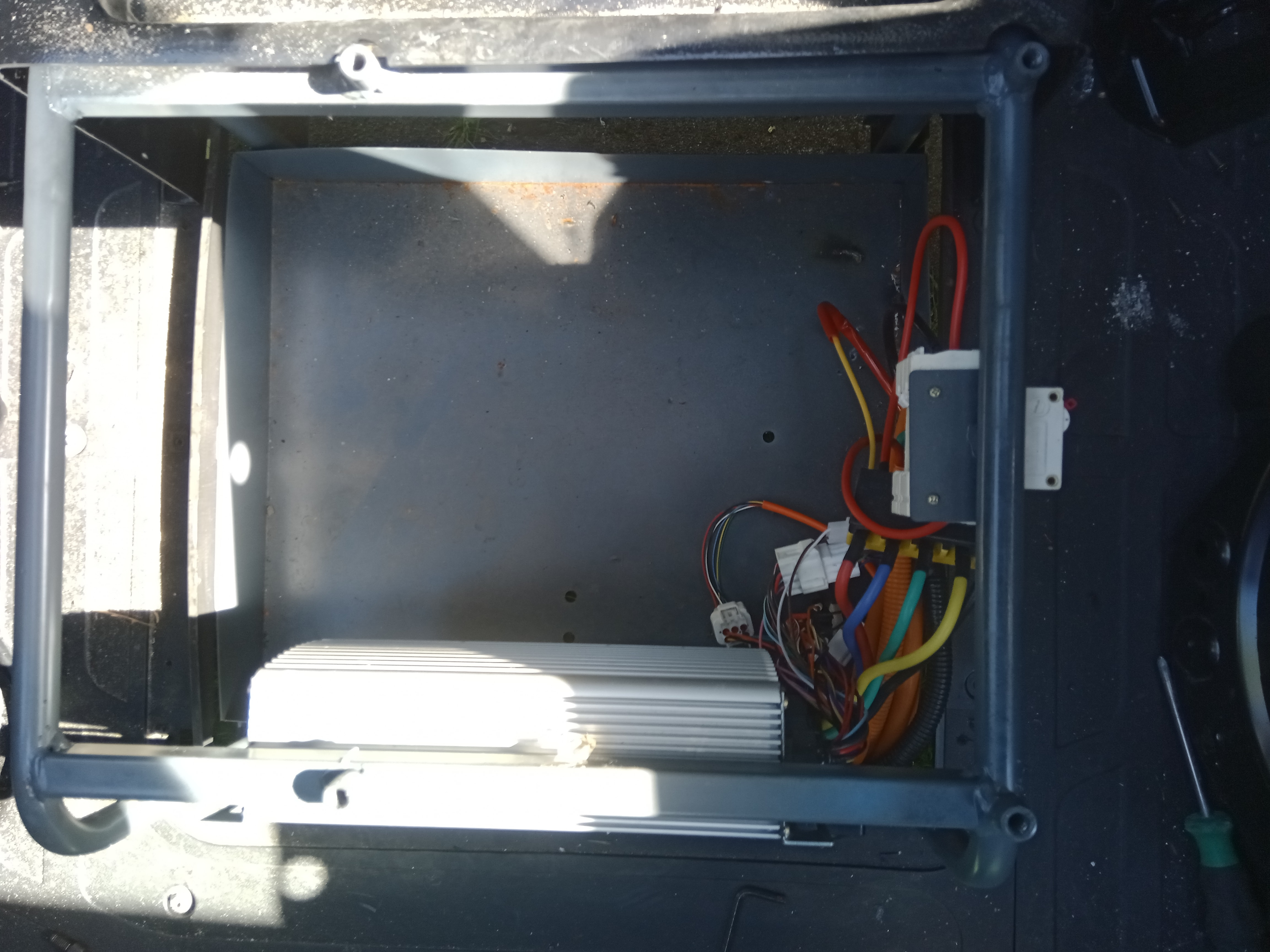

Da ich dem internen 250 W Wandler nicht traue und auch keinen Defekt während einer Fahrt möchte,habe ich vom Chinesen einen extra 300 W Wandler darüber verbaut für Radio,Dieselheizung und andere spätere Spielereien.Die 60 V Spannung dafúr hab ich von den Anschlüssen der ausgebauten E-Heizung genommen.Nachteil : läuft jetzt nur,auch zur Sicherheit,über den Heizungsschalter.Aber da muß irgendwo noch ein Relais sein (man hört es klacken),das ich evt. überbrücken werde ....

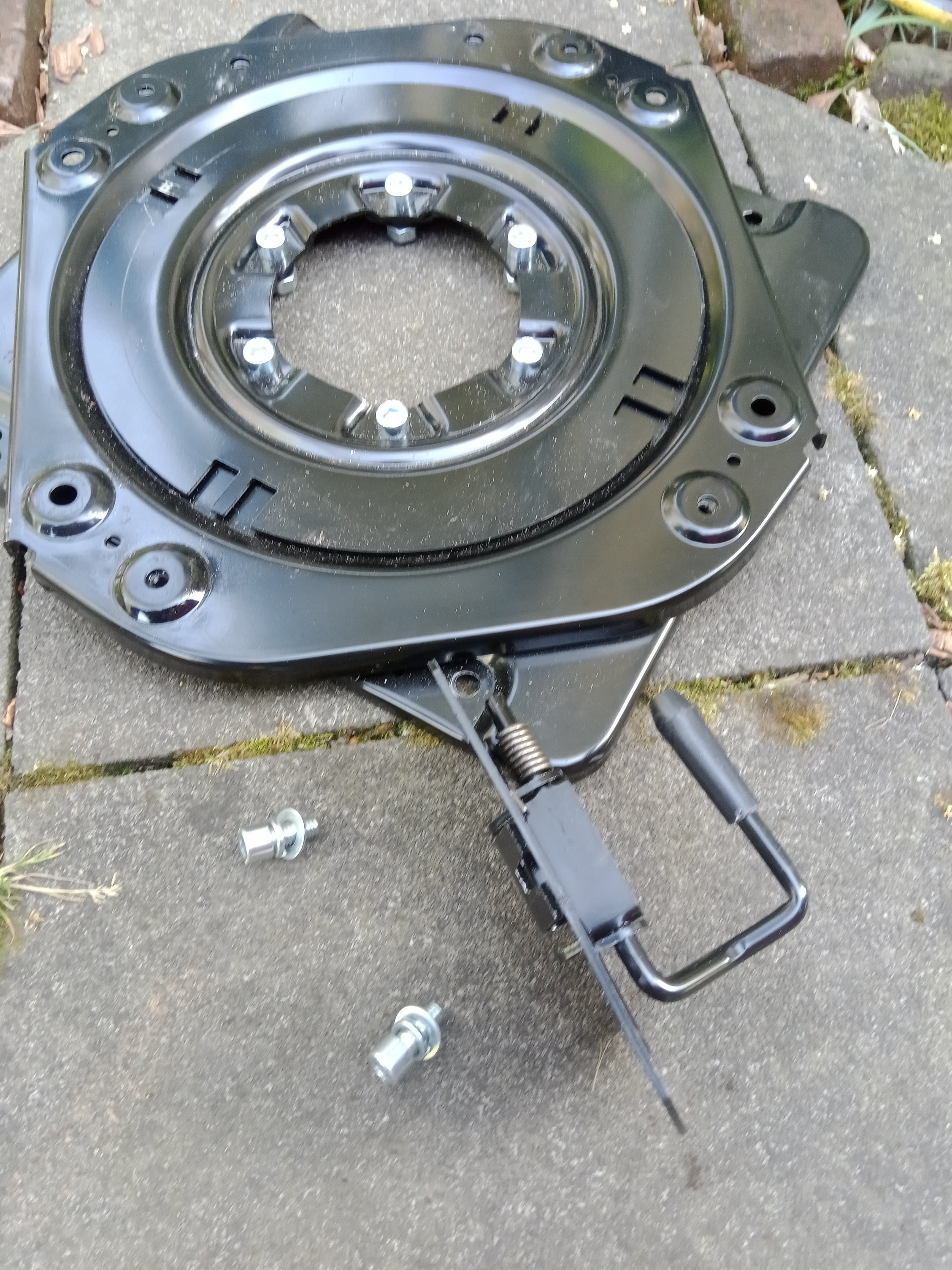

Man wird dieses Drehteil unterm Sitz abschrauben können,wenn man es etwas links/rechts dreht und durch die Löcher der Sitzbefestigung den Inbus ansetzt.Dabei zuerst die hinteren Schrauben ausdrehen.Aber leider dreht dieser Schemel nicht mehr,selbst wenn man die Hebelmechanik entfernt ....grrrr....warum ? Da is doch nüschts mehr,was blockieren könnte....hab es mit einem langen Hebel versucht zu drehen...mich dabei auch mal drauf gehockt...nüschts ,bombenfest !

Der Schemel ist ab :D ! Meine Güte...muß man viiel Kraft aufbringen , um den von Hand zu drehen .Aber dann kommt man auch.problemlos an die Schrauben ran.

Nein,die Hebelmechanik hat nichts damit zu tun.Da greifen nur 2 Zapfen in den Ring,um ein drehen zu blockieren oder zu entriegeln.Bilder später dazu.Die Chinesen haben sich eben nur ein umlaufendes Kugellager gespart und so läuft Metall auf Metall ziemlich stramm.Da wird Körpermasse zum drehen genutzt :lol: ....ob etwas Fett dazwischen das erleichtert ? -Hmmm -

So sieht die Drehplatte mit demontiertem Entriegelungsgriff dann aus :

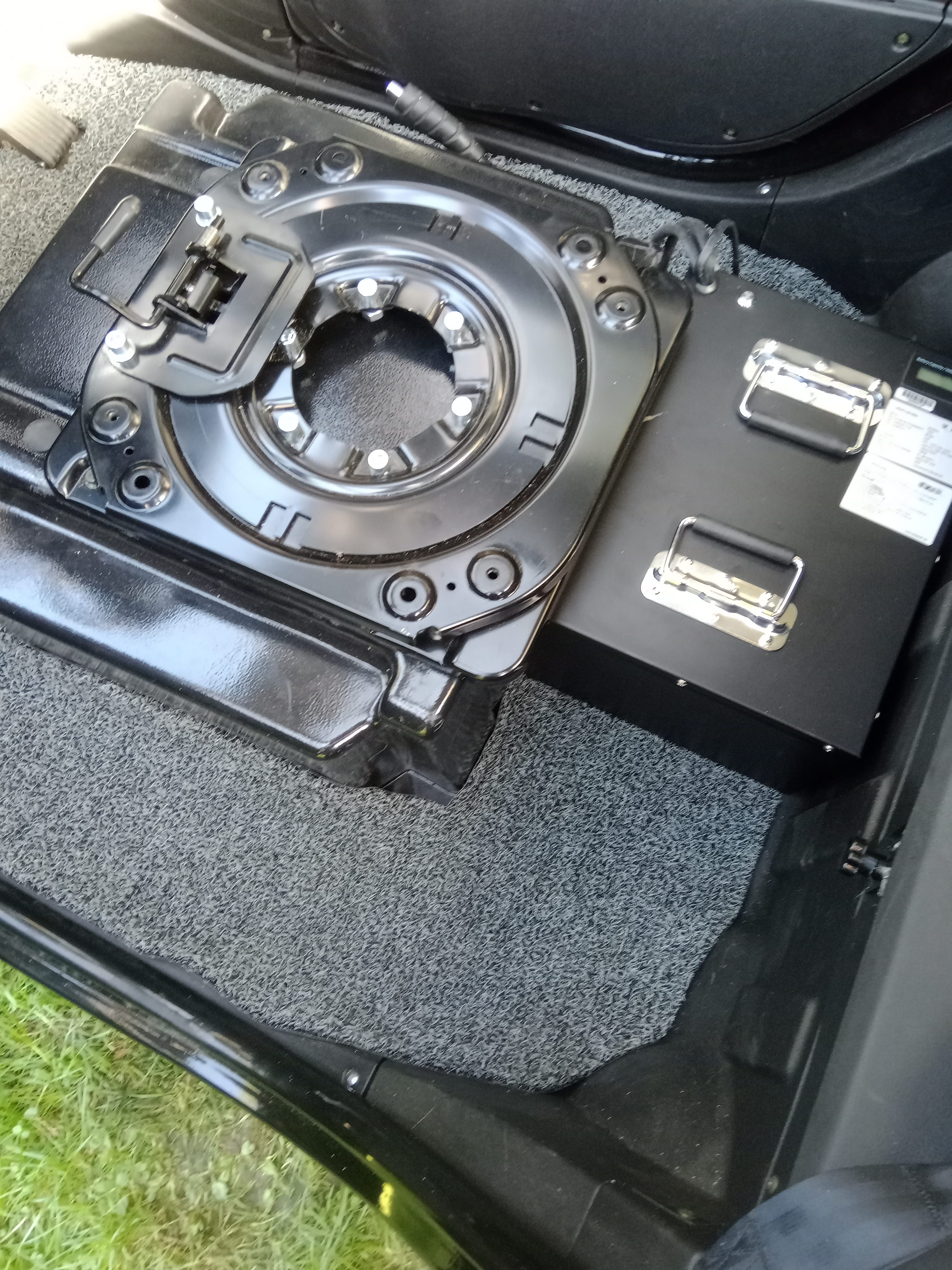

Unter dem Sitz ist wirklich Platz für einen fetten Subwoofer ....oder noch mehr Akkus
Bei der Gelegenheit auch gleich die Hauptsicherung von hinten nach vorn umgelegt.Kabel mußten natürlich verlängert werden.Die Sitzplatte mußte ja auch zur Akkumontage ab.Der paßt haargenau auf dem Millimeter :
das war's für heute.Morgen möchte ich den Akku anschließen.Mal sehen,ob es dann ein doppelter Feiertag wird ;)

Meinst du ernst ernsthaft, dass da unter dem Blechring keine Kugeln sind???
