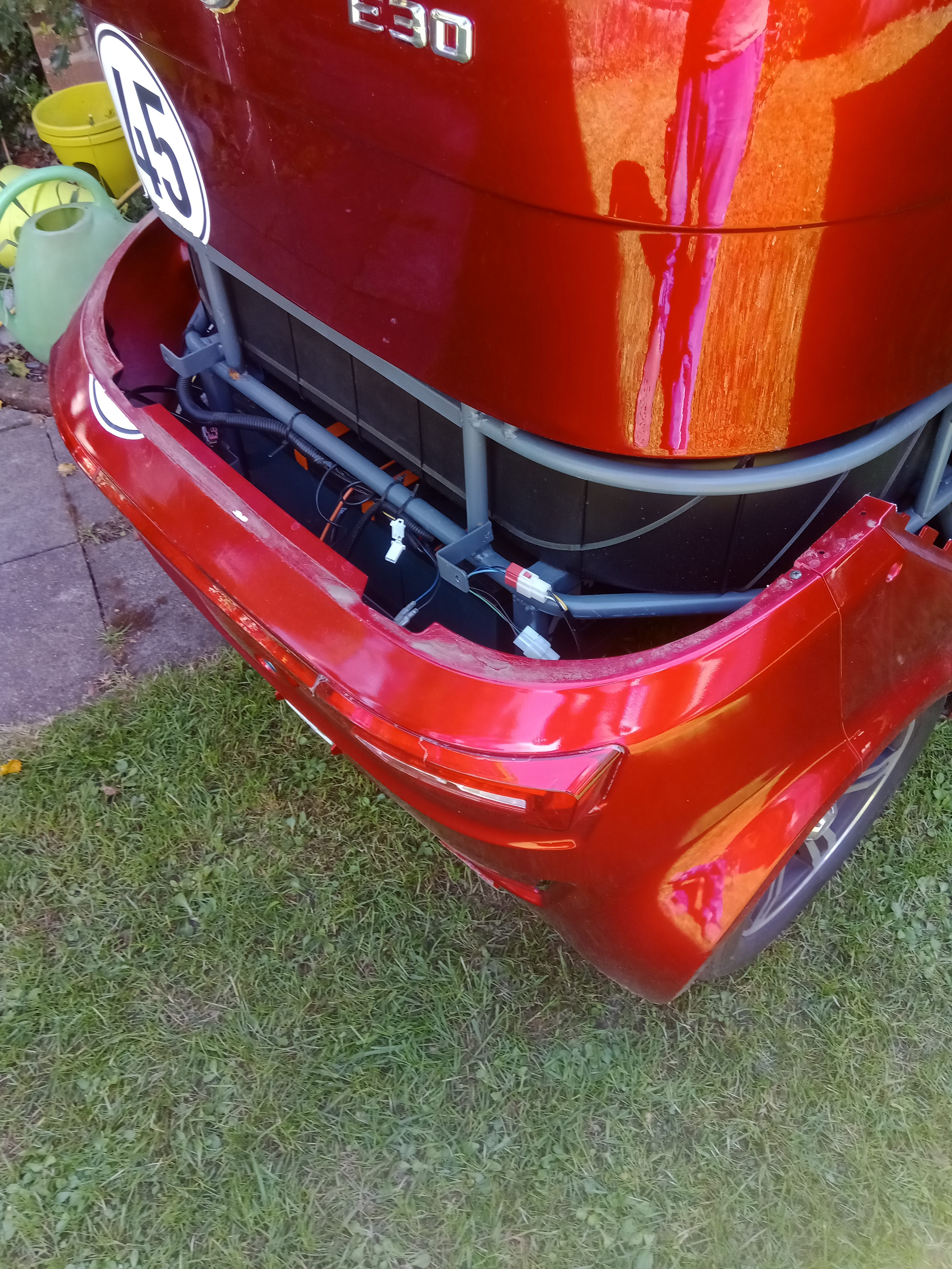

Nie wieder vergessen,das noch was hinter mir ist :D ! Der Rückpiepser funktioniert wirklich ziemlich genau ...wenn die 4 Sensoren richtig im Winkel eingestellt sind.Ich habe zum Einbau das komplette untere Achterdeck abgelassen,es sind 10 Kreuzschrauben zu lösen.Das geht recht fix.Nötig für den Einbau war es jetzt nicht unbedingt Aber ich habe so noch ein freies Kabel (blau + schwarz )gefunden,das nur bei R Stellung die 12 V liefert.
Dabei habe ich auch noch andere freie Stecker gesehen,deren Verwendung mir noch nicht klar ist.Etwas Schmerzen hat es mir bereitet,das Armaturenbrett zur Kabeldurchführung des Displays zu bohren.Fällt zum Glück nicht so auf .Die Elektronik wurde im Batteriekasten verstaut und das Displaykabel durch den "Motorraum" unterm Wägelchen nach hinten verlegt mittels Kabelbinder am Rahmen.Es wird nicht nur die Entfernung angezeigt,sondern auch ob das Hindernis links oder rechts sich befindet.
